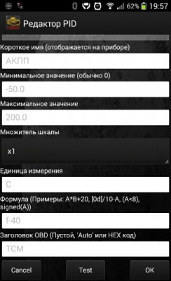

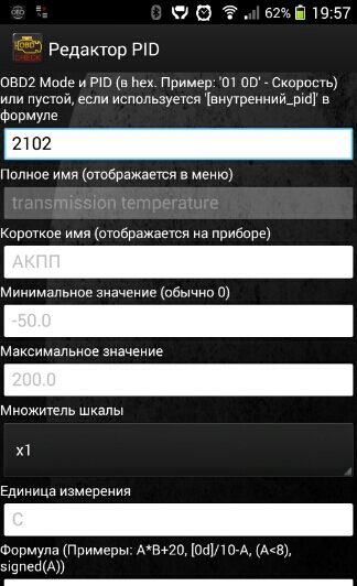

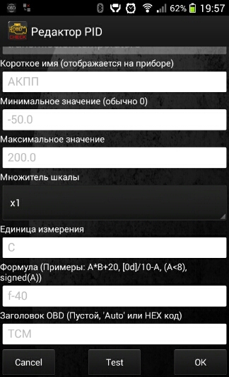

Формулу по АКПП я знаю F-40,вот куда её вводить??Друг уехал в Иркутск на долго,буду 22 страницы читать,но толку не будет так,как нет самого описания процесса,а только сама формула и всё.
Нашёл на стр.12,вопрос...куда зайти,чтоб это увидеть,жать на состояние ОБД,а далее куда?

А что именно найти не можешь? Как PID 2102 настроить или как на экран вывести ? Кстати, от MUT V1.1 толку мало (ИМХО), он работает по медленному протоколу, а вот другой файл из 4PDA мне больше понравился.)
drozd272
Сообщения: 4813
Мой автомобиль(и):: МПС 2014
Откуда: Новосибирск
Откуда: РФ
Благодарил (а): 48 раз
Поблагодарили: 265 раз
Re: ELM 327
Сообщение drozd272 »
Да именно,я вообще не могу в меню его найти,куда жать.В какиъ подменю потом искать.Просто у меня не сотик а S150,на ней андроид не много урезан.Я вообще случайно этот торк подцепил,неделю кнопки тыкал,потом поставил галочку быстрый доступ или как там... и опа,всё заработало и даже вин машины определился.Эту тему всю прочитал и картинки видел с PID 2102,ну не могу найти где это :*WALL*: .Вот если бы поэтапно фоты скинуть,типа жмём значёк обд-фото,жмём вот сюда-фото,теперь вот сюда-фото,далее что там....исправляем формулу....

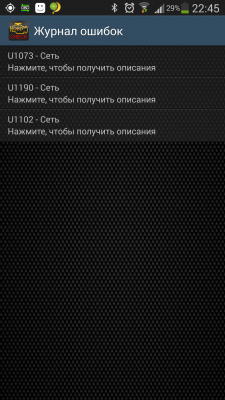

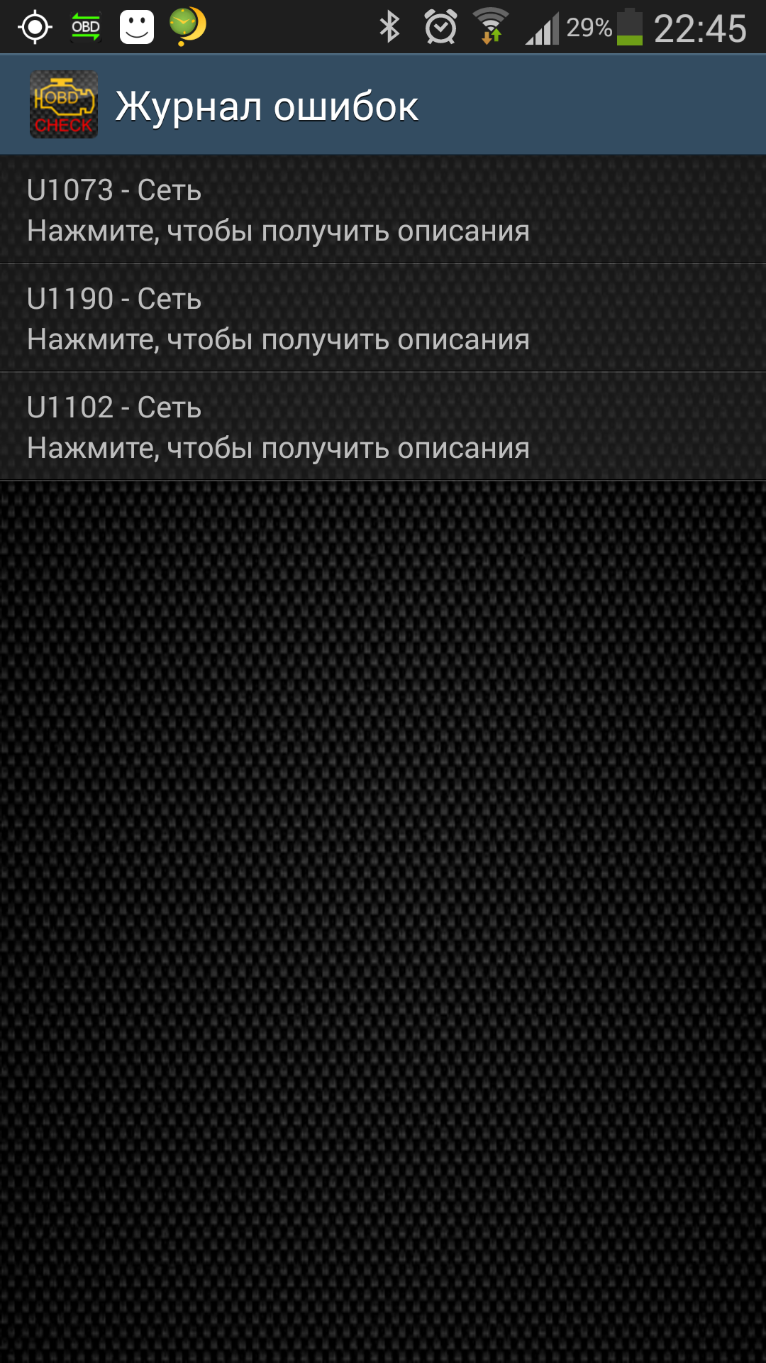

Кто знает что за ошибки?
sn1
Сообщения: 7637
Двигатель:: 4D56+
Откуда: Византийская Империя
Благодарил (а): 309 раз
Поблагодарили: 673 раза
Re: ELM 327
Сообщение sn1 »
Не существующие!
SKS
Сообщения: 4194
Зарегистрирован: 20 апр 2008, 18:58
Двигатель:: 4N15
Мой автомобиль(и):: PAJERO SPORT 2.4 Ultimate, 2017 г., белый
Откуда: Тюмень
Откуда: Тюмень
Благодарил (а): 700 раз
Поблагодарили: 472 раза
Re: ELM 327
Сообщение SKS »
Наводки на CAN-шину от самого ELM.
Nomadman
Сообщения: 63
Зарегистрирован: 11 дек 2014, 13:10
Мой автомобиль(и):: New Mitsubishi Pajero Sport
Откуда: Казахстан
Откуда: Казахстан
Благодарил (а): 20 раз
Re: ELM 327
Сообщение Nomadman »
Короче можно не парится?
SKS
Сообщения: 4194
Двигатель:: 4N15
Откуда: Тюмень
Откуда: Тюмень
Re: ELM 327
Сообщение SKS »
Можно не парится. Эти ошибки как правило чек не зажигают, при удалении стираются, но появляются при следующем включении зажигания.
