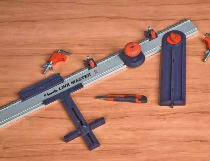

Сделал такой пенал из мдф вчера :) Пилил просто по линиям расчерченным. Попробовал делать с набором для ровного распиливания, не получается, пилка по металлу в сторону уходит, от перегрева может. А та что по дереву заусенцы делает. В общем чертежи эти да куда нибудь на производство :) вообще бы идеальное качество получилось
