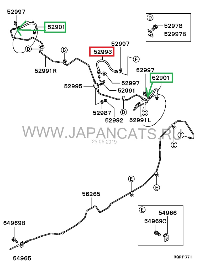

Подскажите, а как перекручиваются тормозные шланги при установке задних суппортов от П2?
Я читал, что шланги можно не менять, но не оторвет их при больших ходах заднего моста, например при диогоналке?

dimych1977 писал(а): 25 июн 2019, 12:24 Подскажите, а как перекручиваются тормозные шланги при установке задних суппортов от П2?
Я шланги не менял, родные оставил. Почему их должно оторвать с суппортами от П2, когда с родными не отрывало? Там резьба под штуцер примерно в том же месте. Да и шланг, который именно в суппорт идёт, стыкуется на чулке с другим, который на раму идёт, он то и будет компенсировать ход моста. Только там никаких изменений не предвидится. :*SCRATCH*:
Шланг выделенный красным от рамы к задней балке идёт, вот он и работает при ходе подвески. Зелёные шланги висят на чулках, стрелками указал точки креплений к чулкам балки.

Sfinks, спасибо за разъяснение.
Что-то я затупил...шланги то идут не от рамы!

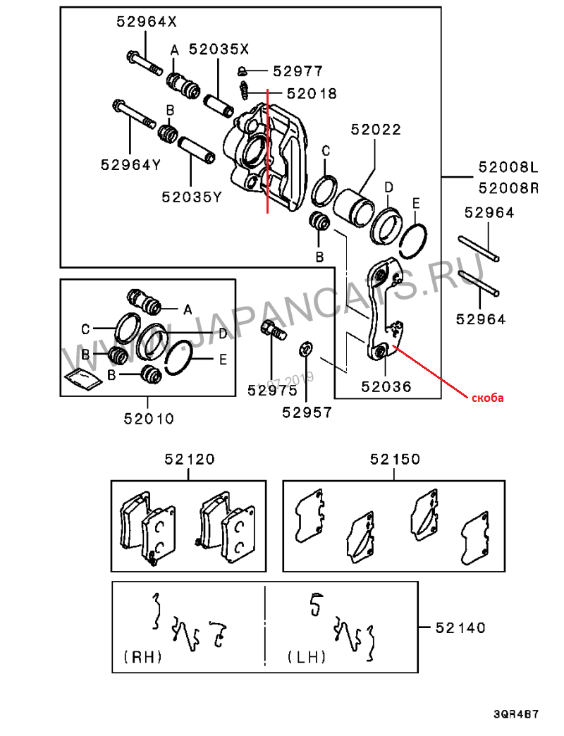

У меня, к сожалению, фото нет, но как правильно заметил Sfinks, на родном суппорте нет скобы! А половиниться суппорт отворачиванием двух верхних болтов (они хорошо видны на фото, которое выложил Sfinks)! Отворачиваете эти два болта и суппорт разделяется на две части, одна часть с рабочим цилиндром, а вторая часть упоры с колодками и пальцами!
Молодой человек, учите лучше матчасть, а не окружающих! :)
Скоба есть у суппорта, имеющего поршни только с одной стороны тормозного диска. Это та часть тормозного механизма, которая жёстко крепится к поворотному кулаку или мосту. Бывает "плавающая" скоба, состоящая из двух частей, но это не наш случай. На скобе в нашем случае через направляющие пальцы закреплён сам суппорт, т.е. в нашем случае "плавающим" является сам суппорт, т.к. (повторюсь) тормозные цилиндры расположены только с одной стороны. Суппорт, имеющий цилиндры с обеих сторон тормозного диска, как правило не имеет скобы и жёстко крепится к поворотному кулаку/мосту. Вот эта конструкция как раз и состоит из двух половин, которые можно "располовинить".

Chumahod писал(а): 11 июл 2019, 19:52 Ну если только женой болгарина) С направляющими пальцами народ мучается от лени и простоты конструкции. Например, если менять колодки, то откручивается обычно только один палец, а второй не трогается годами! Нафига, если и так поменял! В лучшем случае палец
Эйй, пагодь! Всё смешал... Один палец откручивается и скоба откидывается на суппортах типа как на передних, и на задних от П2. На родных спортовских всё не так! Там суппорт очень похож на тот, что ты выложил на картинке. НО, поршень с одной стороны, и сам суппорт плавающий, и скоба есть, крепится к чулку)))
По красной линии суппорт разбирается. Там два болта открутить нужно. Скоба крепится к чулку, суппорт плавает на втулках)))
