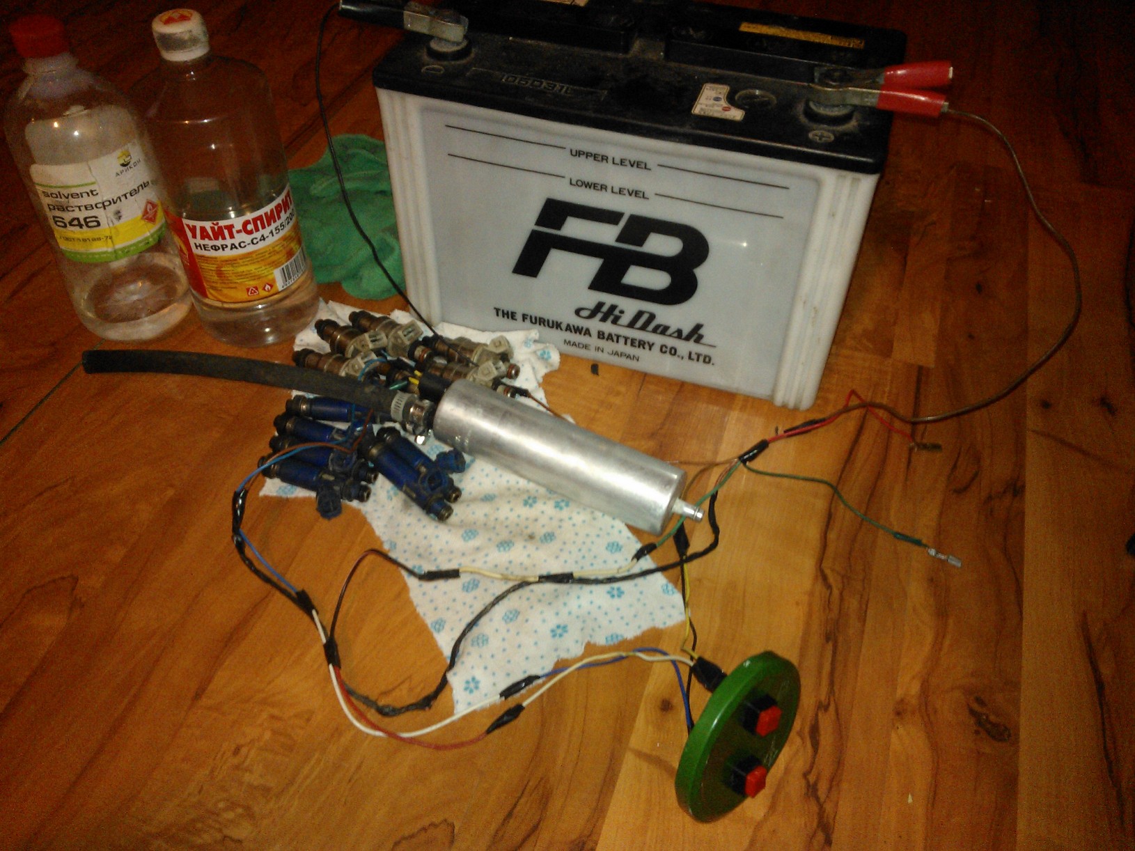

Народ, вчера промыл форсунки дома, сделал вот такую вот оказию она на фото. Слушайте, на родном и контрактном движке разные форсунки О_О. Сейчас стоят синие, но, я так понимаю, что родные это те, как бочонки. Я думаю, что они долговечнее, т.к. магнитная обмотка серьезнее гораздо, и оболочка металлическая. Также различие в том, что в синих 4 струи, а родных - дюза. Самое смешное, что проводка тоже разная фишки округленные и квадратные. Подскажите, у кого какие соображения по этому поводу? Какие лучше? Прочистил обе пары

Народ, вы где все? Поставил вчера родные, с проводкой, потому как считаю, что денсо синие пластиковые подобрали по производительности, двигатель работать стал куда стабильнее без вони капитальной)))

описал бы по подробней свой процесс промывки, состояние до и после, какой результатYura.nsk писал(а):Народ, вы где все? Поставил вчера родные, с проводкой, потому как считаю, что денсо синие пластиковые подобрали по производительности, двигатель работать стал куда стабильнее без вони капитальной)))

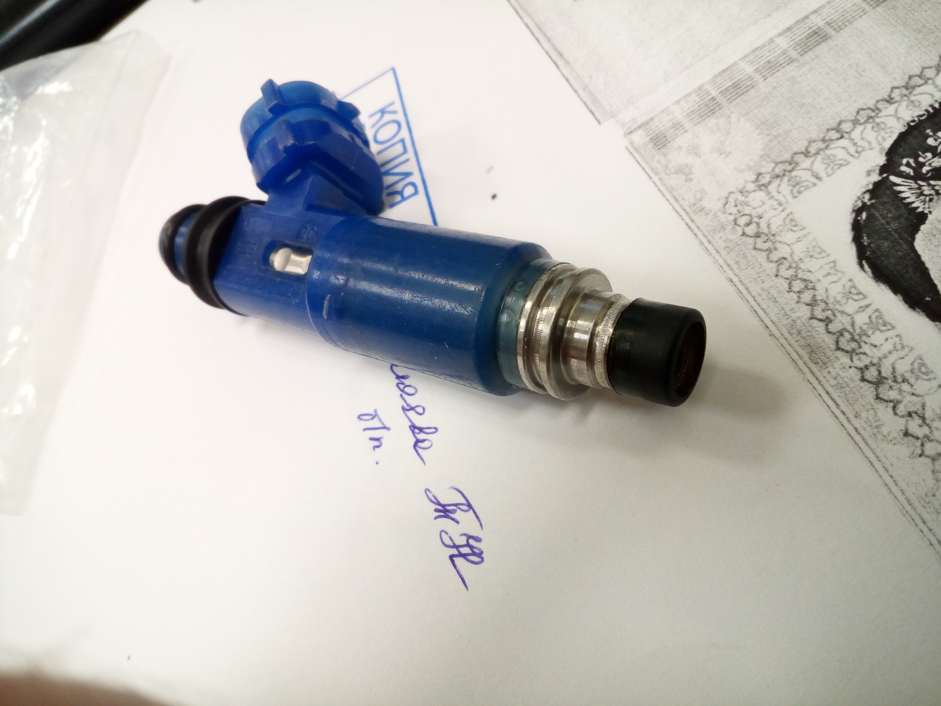

Привет всем. Новичок на форуме. Имеется Pajero 2 1995 года с двигателем и компьютером от Делики 3.0 24 клапана, вроде как полный аналог родного, стоял такой же но клинанул. Сейчас мучаюсь с подбором форсунок. Какие мне ставить форсунки, какой парт-номер подойдет?

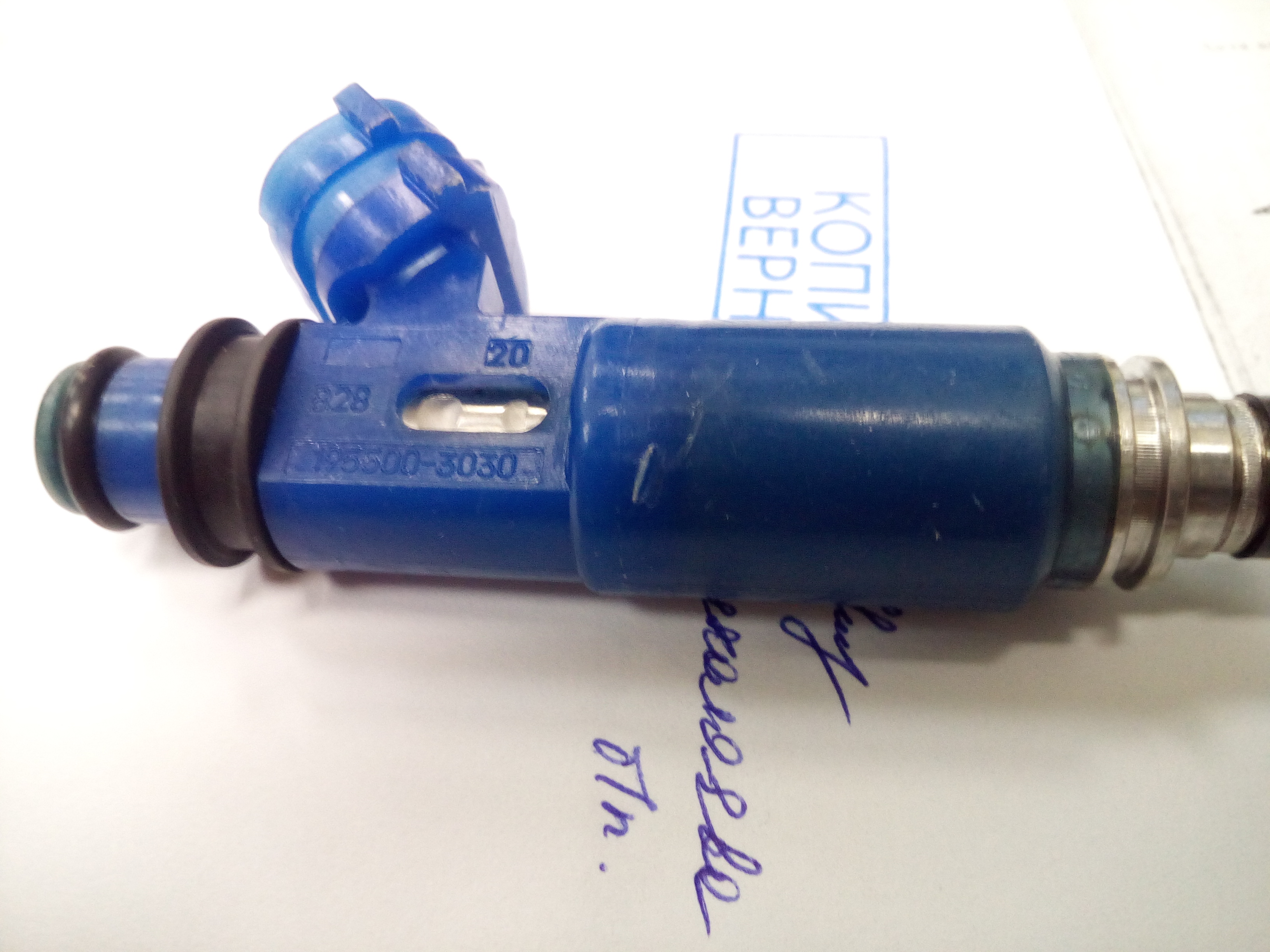

Почитал темку но есть вопрос.
Суть.
Дано:
1. Mitsubishi Pajero3 араб с мотором 6g72 клапанов 24 объем 3,0 181 л.с. Ставился этот мотор так же на спорты
2. Текут форсы, заказал по сходной цене 4 ЧЕТЫРЕ штуки оригинал MD332733, так как 6-и штук у продавца не было.

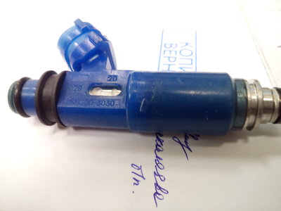

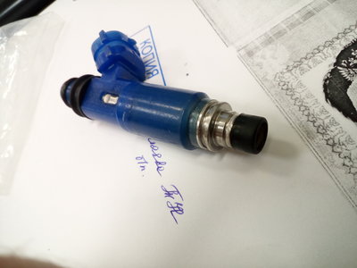

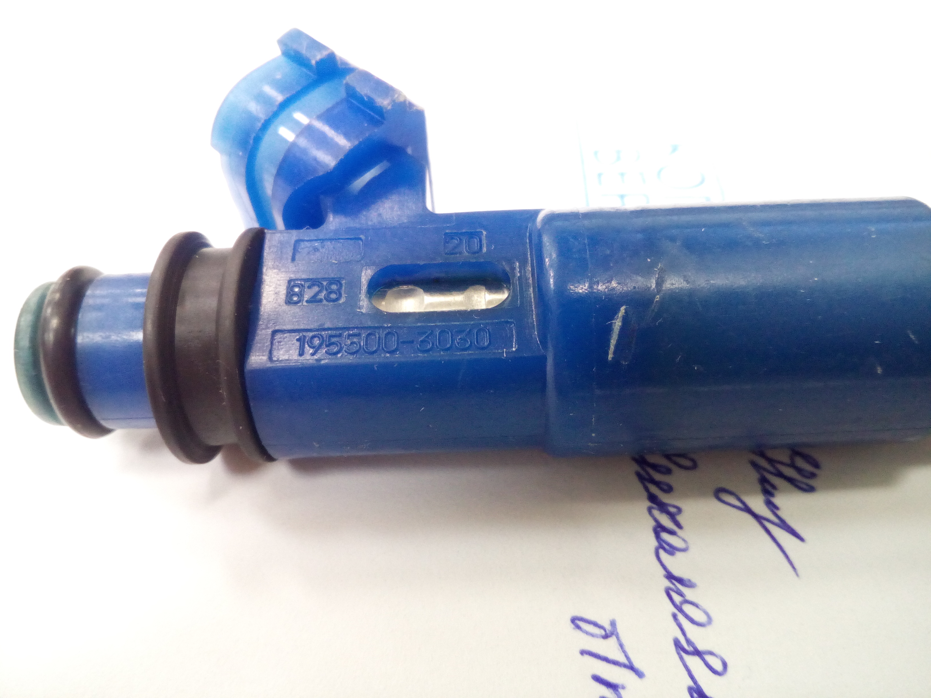

Коробки оригинальные, открываю, а там лежат синие форсунки 195500-3030.

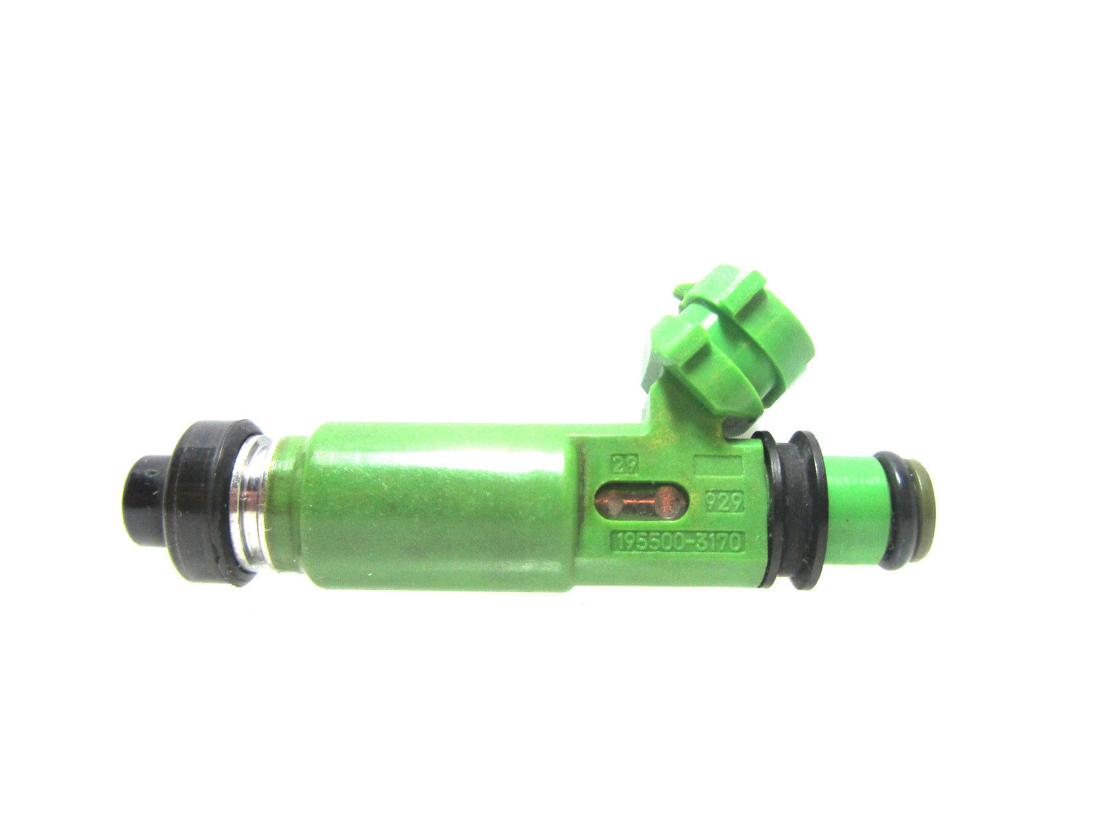

У меня стоят зеленые 195500-3170 (видно из под капота) по каталогу оригинальные форсы MD332733
3. В разных источниках (ebay, aliexpress и проч.) синие и зеленые форсы значатся под оригинальным MD332733
ВОПРОС
1.Где подвох, можно ли совместно на одном моторе использовать синие и зеленые форсы
2. Какая у них производительность
3. Может японцы сначала ставили 195500-3170 а затем стали ставить 195500-3030?
Суть.
Дано:
ВОПРОС
