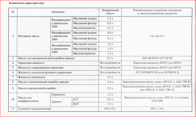

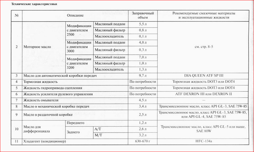

Правильный выбор,у меня именно оно.В мосты гипоид GL-5 или выше,а не 4/5 обыкновенное.Книга же есть,вот картинка.Картинка старая,взял тут с фака.У меня в книге вписано для мостов гипойдное GL-5 или выше.SKS писал(а):NESTE GEAR S 75W-90 (GL4) в раздаткуVistereos писал(а):ясно, спасибо за инфу мужики!
