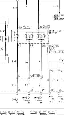

Добрый день. Имею Паджеро 3 3.2 дизель 2002 года. Не горят лампы заднего привода. При включении полного-загораются лампы переднего привода, а задние также не горят. Лампы целы, приборка в норме (при подаче 12В лампочки задних колёс загораются), разъёмы датчиков пробрызгал контактной смазкой-по виду блестят как новые, проводку к датчикам продёрнул-цела, пневмоклапана рабочие...Из-за чего может быть ещё эта беда? Или опускать раздатку и проверять (звонить-мерять) датчики?

Re: Ошибка раздатки. Сделал все, что нашел на форуме, не пом
Вряд ли виноваты датчики, если не горят лампочки задних колес...
Они горят вообще всегда, им пофиг на любые режимы раздатки.
Мне кажется, дело все ж где-то в приборке...

Добрый вечер всем. Ставил сегодня приборку с монтеро 3-также задние колёса не горят. Где находится эбу раздатки? По схеме с него на лампы провод идёт, хочу прозвонить и питание померять. Если это эбу за пепельницей с прикуривателем (там два блока-белый и чёрный), то там разъёмы по пинам не соответствуют схеме...

да, в том районе, номер блока посмотрите, должен быть MR580124 или MR528637, тогда оно. А по схеме там апдейт может быть года 2003, вижу у вас родной мануал скачан - расположение блоков там в разделе 70-либо 80, не под руками щас.

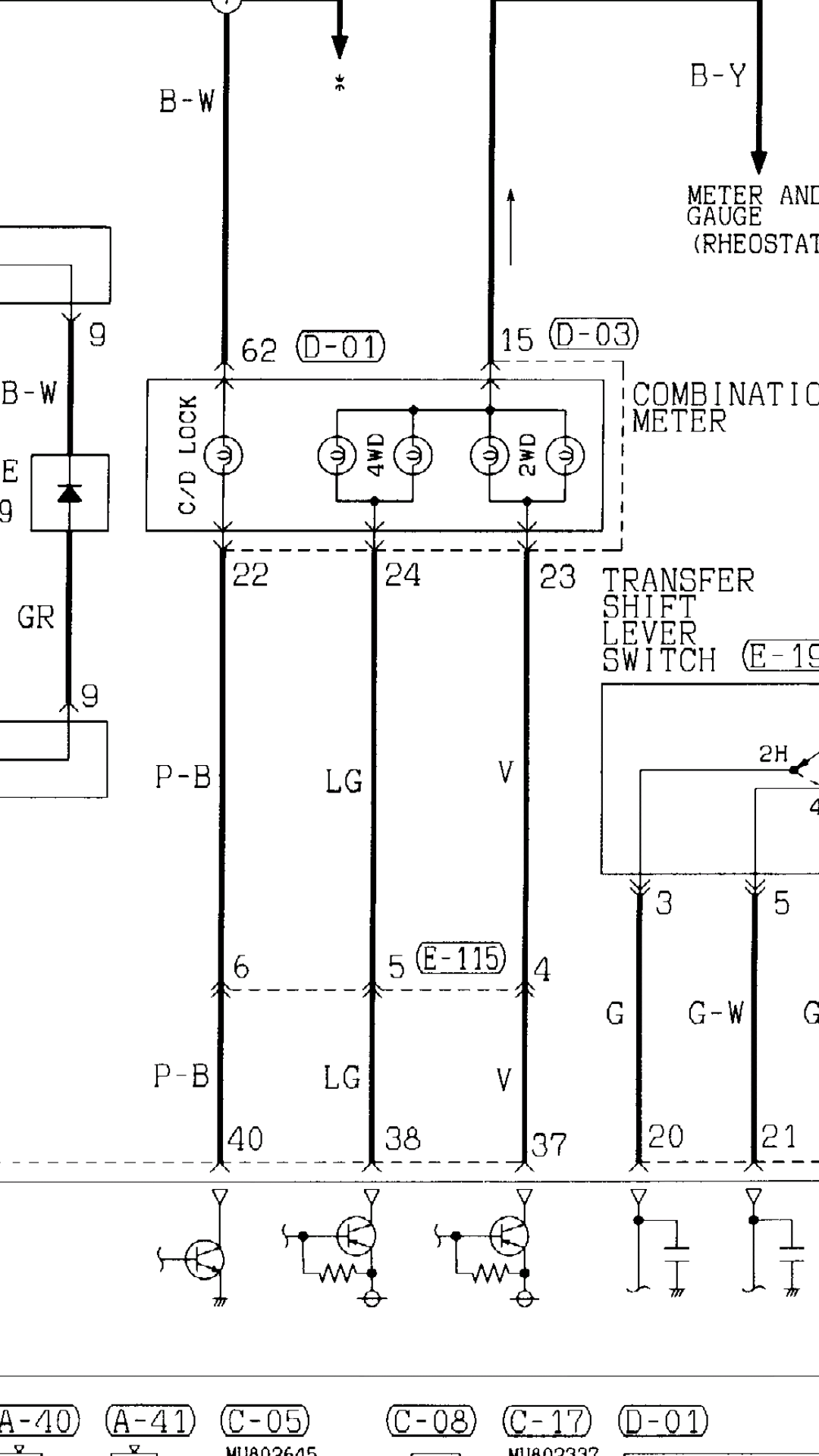

Схема от 2003 года полностью соответствует моей начинке. Прозвонил весь путь от ЭБУ раздатки до приборки и до реостата-всё отлично, померял напругу на контактах приборки, которые отвечают за задние колёса-11.56В, да и на всём пути во всех разъёмах-11.56В. Воткнул приборку-не горят...БРЕЕЕЕД. Приборку с Монтеро подключал (100% рабочая)- не горят...Остаётся только контакт приборки с её разъёмом...

там на мягкой плате бывает что очень плохой контакт между дорожками и патроном лампочки. бывает ставишь новые лампы - работают, а те , которые и так работали -опа ! уже не работают....
с контактами на больших разъемах проблем не помню, у меня не попадались, хотя не исключаю.

Я так понял, человек вызвонил куда идут дорожки на "мягкой" плате, и прямо на контакты приборки подавал 12В, и все-равно колеса не горят.
Тогда дальше нужно смотреть проводку, откуда на них 12 (или земля) попадает.
Они хоть и не связаны никак с датчиками раздатки, но какое-то управление на них все же есть, - т.к. они мыргают вместе с передними, когда переключаешь рычаг. И управление это видимо идет прямо из контроллера раздатки.

На приборку я подавал 12В с блока питания-колёса горят, а вот с ЭБУ 11.5В не зажигают даже одну лампочку, проводка в норме. Постепенно 11.5В превратились в 7.7В -посадил аккум. В общем, думаю в ЭБУ дело, в частности ключ буду смотреть завтра...
