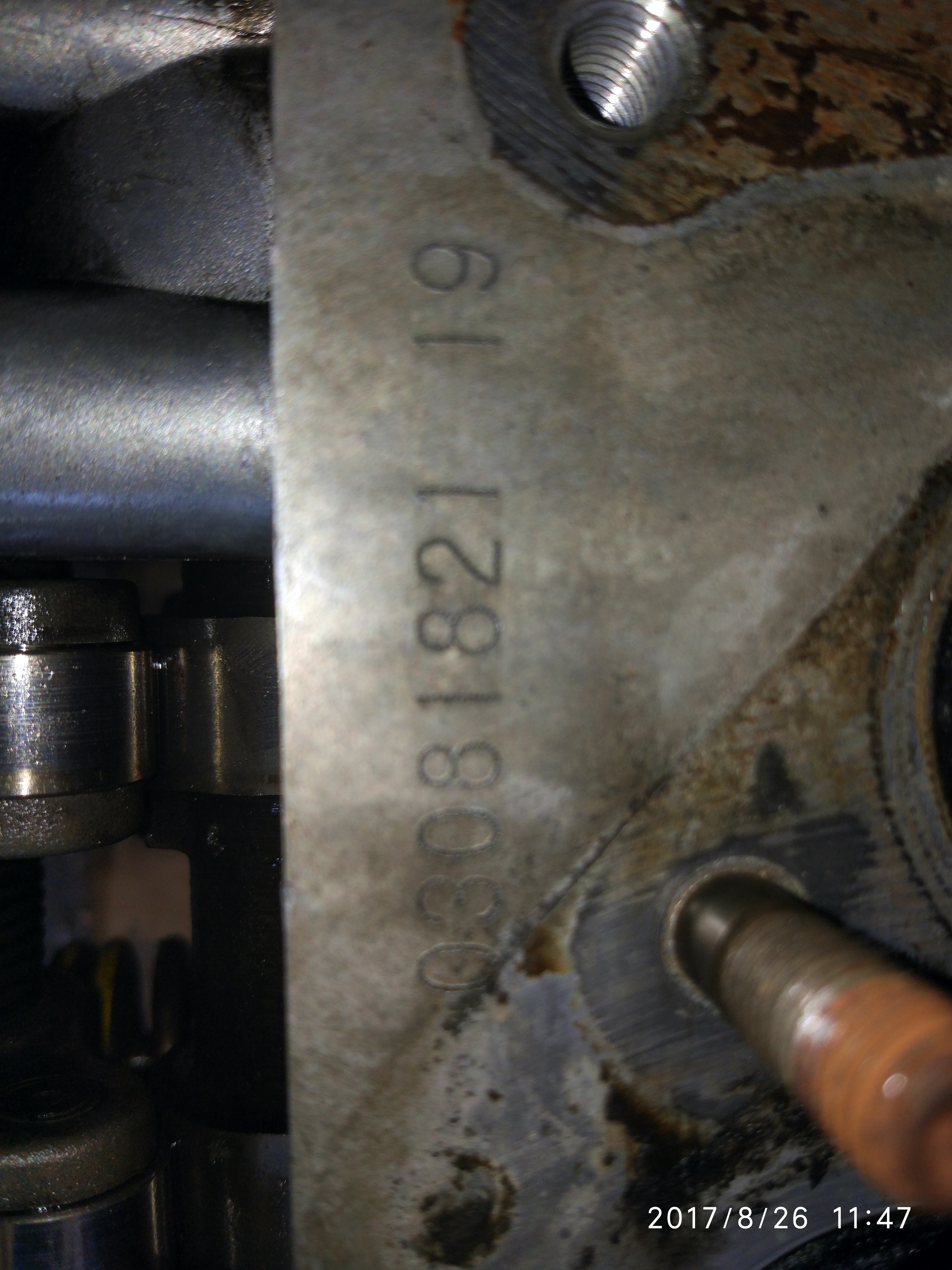

Подскажите что за ГБЦ, какую мне заказывать из autowelt (номер)

ты лучше рокера с толкателями сними..
наших ГБЦ всего две 0,8 и 3,3..
А что цифры на фото означают я хз.

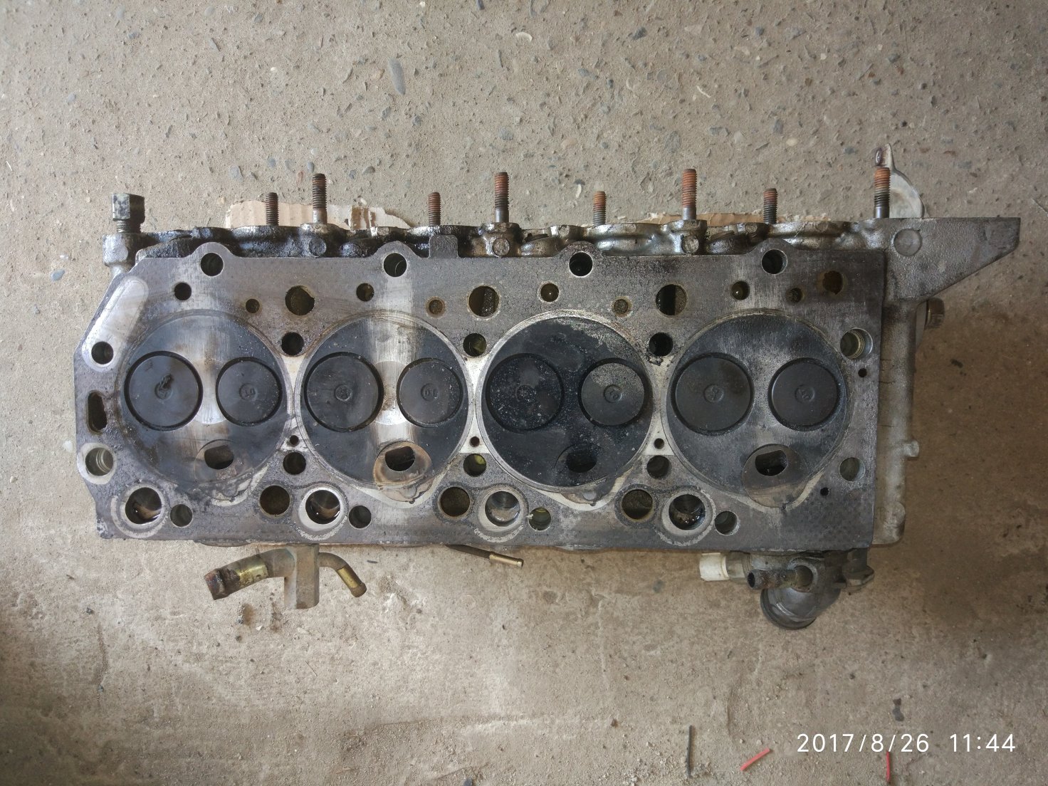

Собственно вот моя ГБЦ
Я так понимаю мне подойдет вот эта ZK32001 и клапана VE32015, VI32015
по вину моя головка MD 351277 (Это в сборе)
Еще прокладка с 4-мя дырками

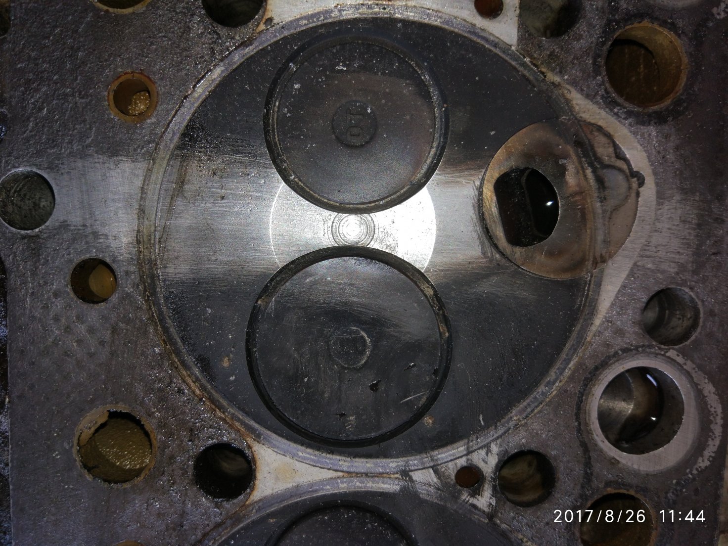

я просил сфотать
Pteradaktel писал(а):ты лучше рокера с толкателями сними..
как то так
нафига мне плоскость?..а раз скинул, то фоты поршней давай.
как то так

и..похоже..гбц 0,8
