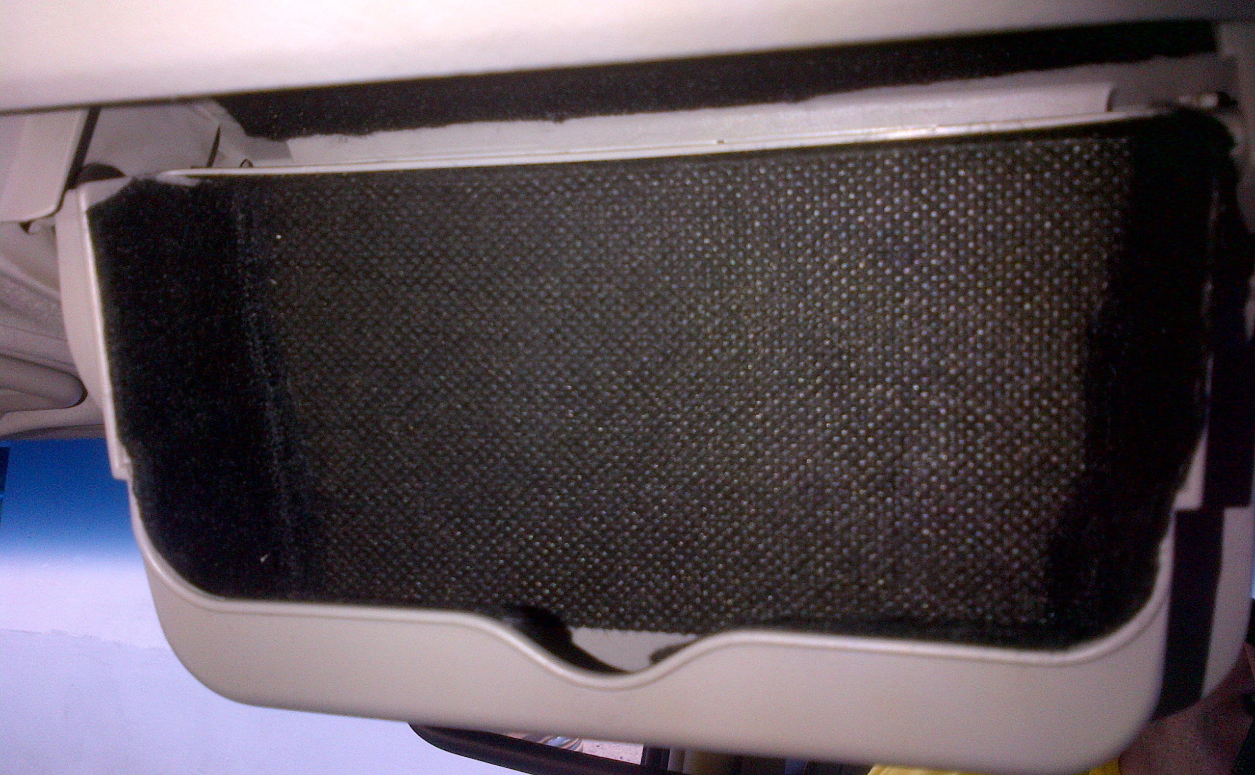

Hello! :*HI*:
"Прикрутил" остатки маделина к Паджерику. ::-D:
1. Оклеил изнутри очечник, т.к. небольшие очки там побрякивали:

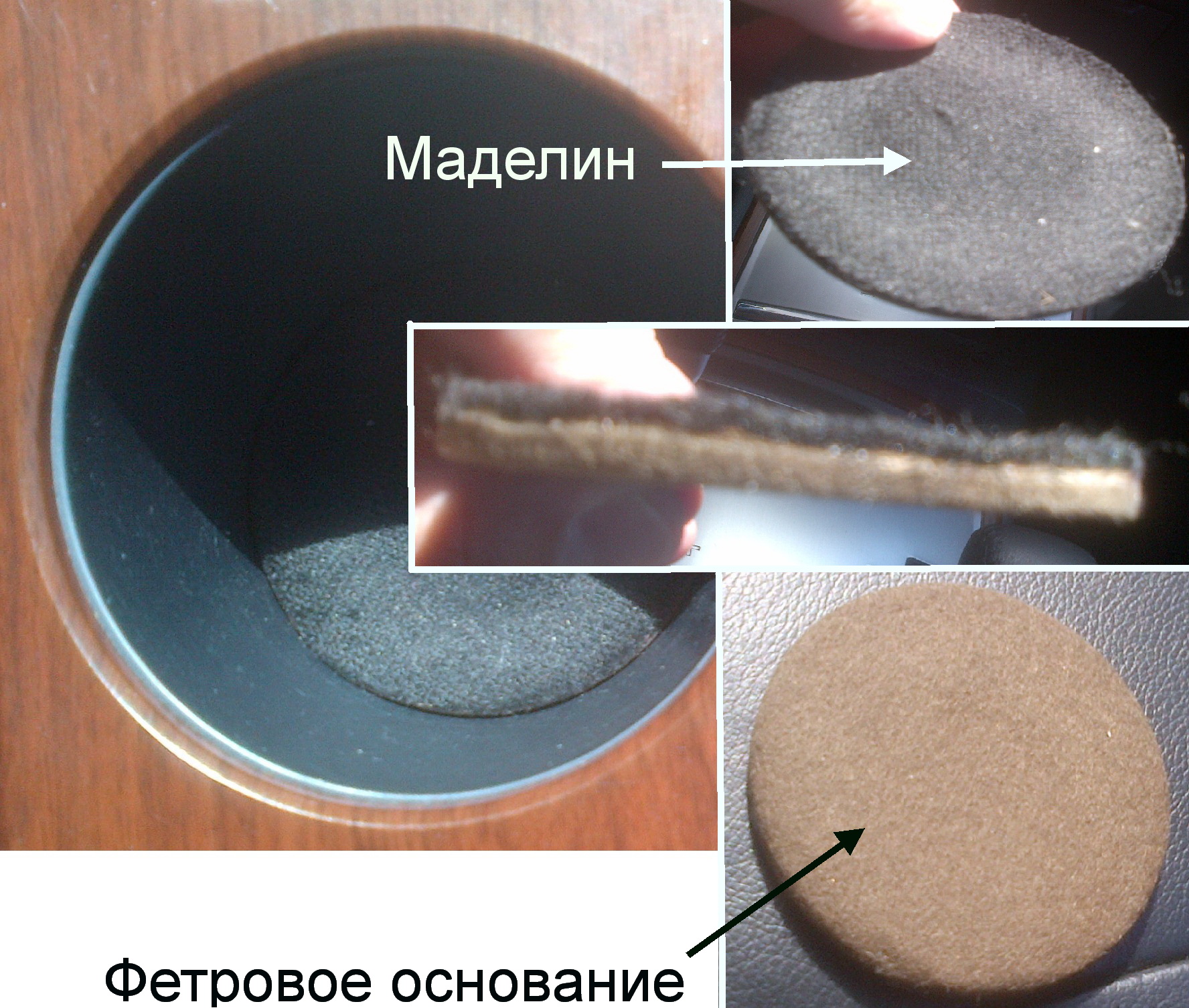

2. Из фетровой ткани с клеящим слоем (приобретал для мебельных ножек, чтоб паркет не царапали) и маделина сделал подкладки в подстаканники м/у передними сиденьями-бутылки, особенно почти пустые там дребезжали. Теперь-нет:

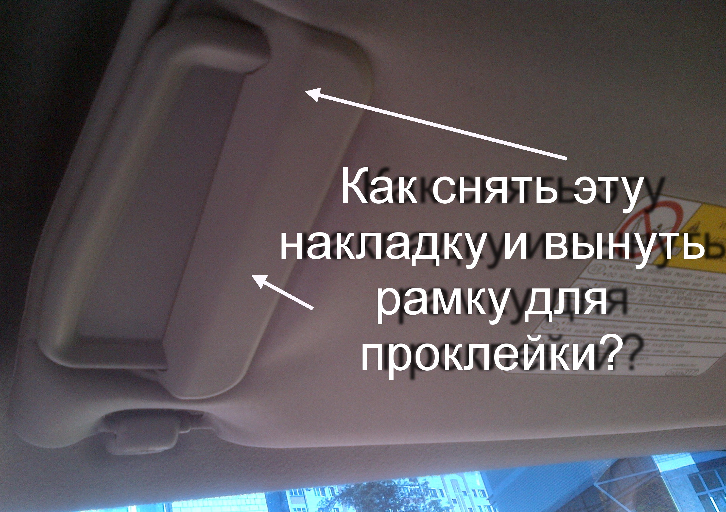

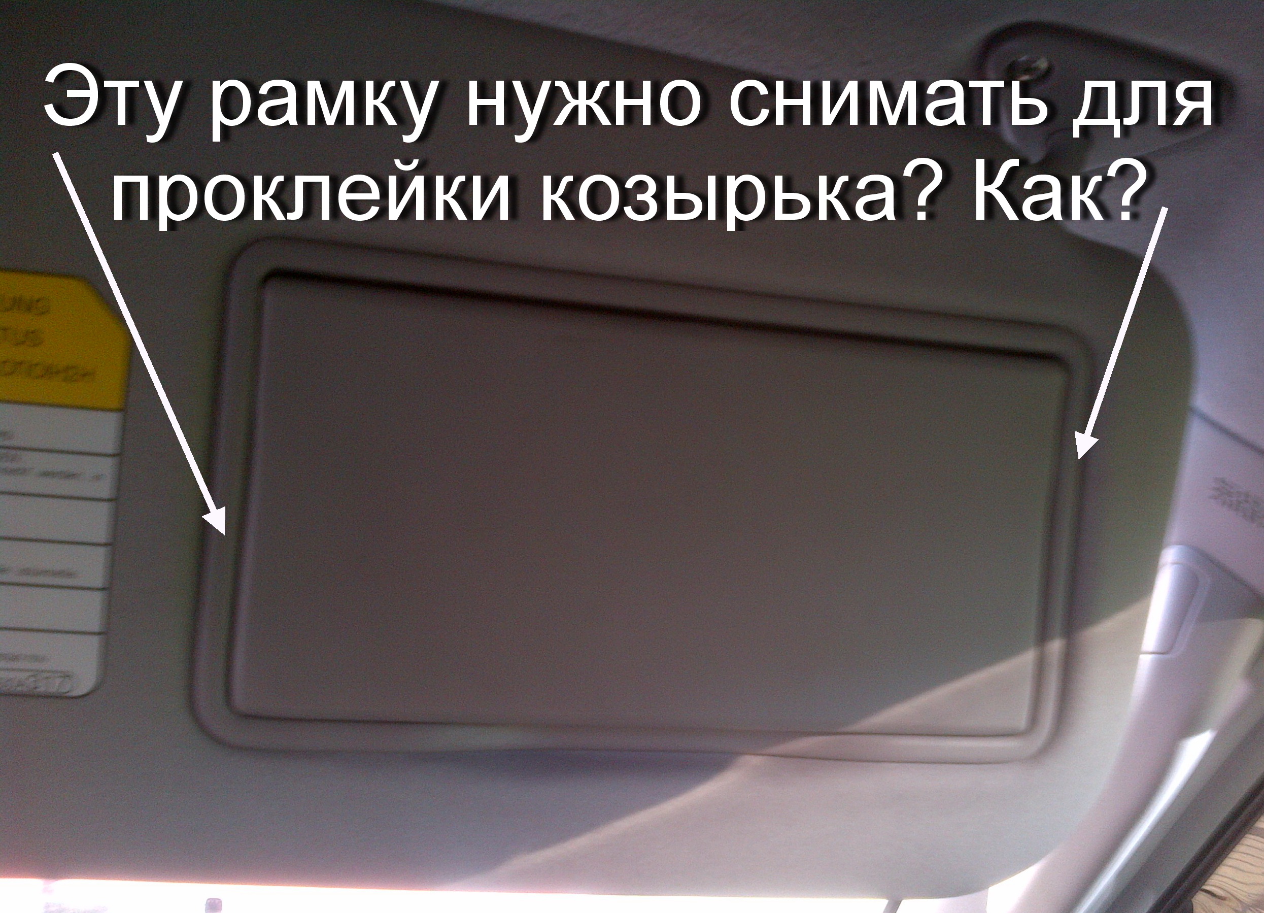

Andrey V. писал(а):...Я недавно разбирал козыре, копался в нем. Внутри козырька пластиковая рама, в которой ездит выдвижная часть. Вот она и гремит. Я снял зеркало/подсветку, подложил под него поролон. Стало заметно меньше греметь, но полностью не избавился.
Сегодня хотел тоже расковырять козырек, однако не понял, как его разобрать и не разломать при этом?

Нужно снять стекляшку, прикрывающую лампу подсветки. Там два винта, их откручиваешь и снимаешь все зеркало.
А то что на второй фотографии - не снимается.

Спасибо, про саморезы под рассеивателем в курсе. А как проклеивали рамку поролоном, если не снимается деталь, которая ее удерживает?

Я написал, что подложил поролон под зеркало, тем самым поджал рамку. Т.к. всю рамку не снять, то проблема решается процентов на 70.
