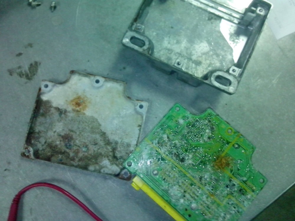

Армеец писал(а):Ну а почему собственно он не должен работать. Все эти блоки рабочие, т.к. сняты с машин в надежде победить глюк контактной группы системы SRS.
Можно смело брать, только вот зачем???? Не в них дело .....не в них.
И в них тоже ::-D:снимайте и промазывайте стыки крышка-корпус,там даже уплотнителя нет,крышка тупо к плате приварачивается.Блоку может прийти каюк даже от банальной химчистки,влага на ура туда попадает.

drozd272 писал(а):]И в них тоже ::-D:снимайте и промазывайте стыки крышка-корпус,там даже уплотнителя нет,...
Ну это частный случай, не все же керхером внутри салона моют.
Открою секрет: первый раз мне поменяли Блок СРС на пробеге 18т.км. Второй раз на 82 т.км.
Работал один и тотже мастер и вернул мне мой старый Блок на место :*JOKINGLY*:
На вопрос почему он не был сдан после замены ответил, что не будет раскрывать все тонкости своей работы :*JOKINGLY*:

А я купил такой блок(меняный) за 2000р.,вот и секрет,на днях приедет и поставлю,сказали ошибки убрать и будет всё окей.
