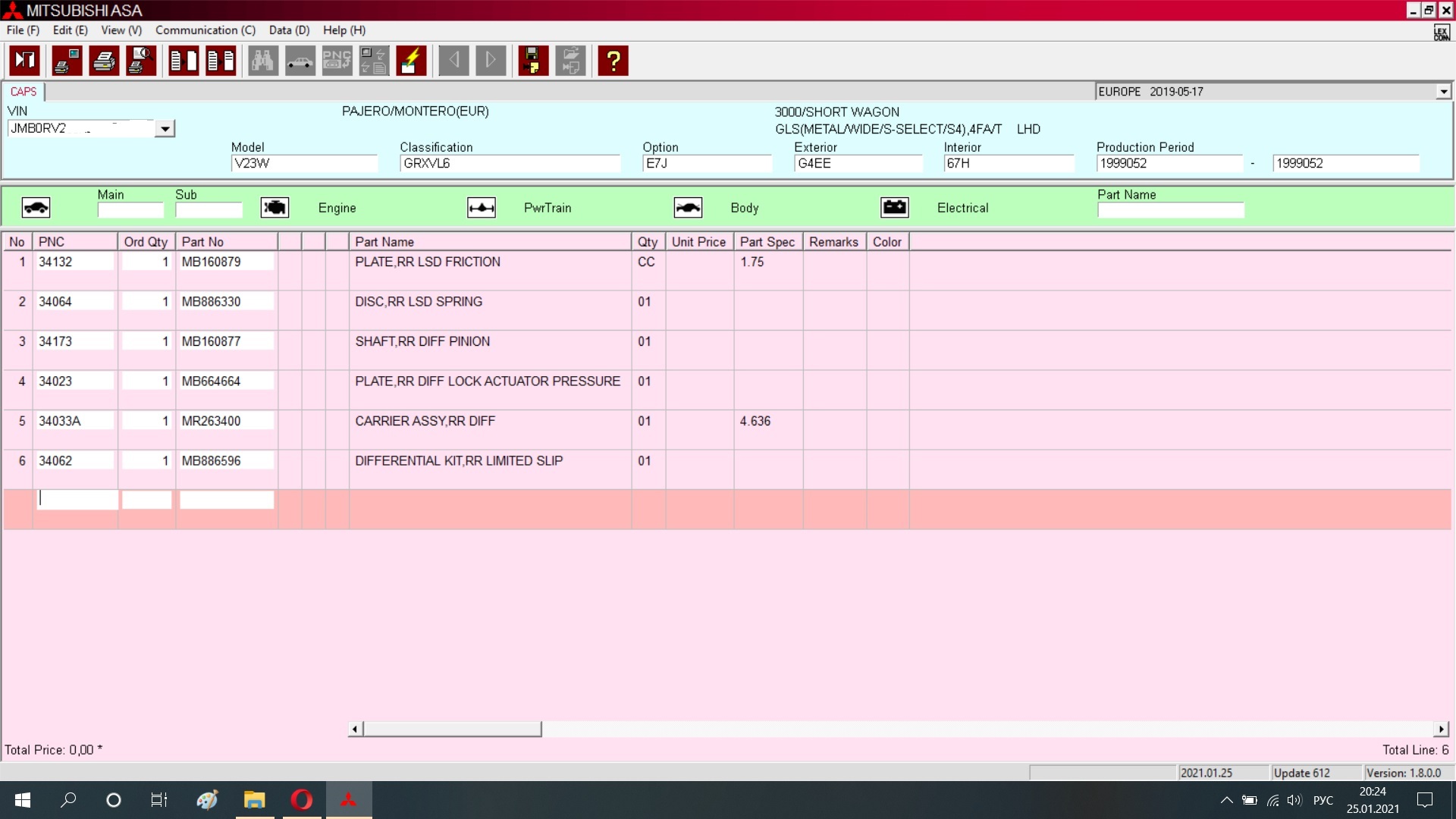

Жесткий блок работает , проверял. Работает и самоблок - на снегу гребут практически сразу оба задних колеса.
Я хочу выяснить точно , что за самоблок стоит : пока склоняюсь что это Торсен (Hybrid) тк на вывешенном мосту колеса крутятся в разные стороны.Другая блока(дисковая) если исправна должна вроде крутить в одну сторону.
Вычитал , что масло c LS приcадками Торсену не навредит. До пробки еще не добрался .
Номера полуосей где смотреть - на крышках? Тогда левая 93 , правая 94.

Тогда у тебя не ЛСД а жесткий блок ред :*WALL*: уктора, включи меж осевой блок и нажми кнопку РД лок, должен услышать как заработает мотор блоки :) На СЛД полуоси равных значений(чисел). Ну хоть бы мануал почитали как пользывать машинку ::-D: При включении зажигания лампа заднего блока загорается????

Я знаю как включать пневмоблок сзади)) Он у меня нормально работает: насос жужжит , лампочка загорается и тп. Разве наличие это жесткой блокировки исключает присутствие самоблока в заднем редукторе? Я тоже сначала думал , что должно быть что-то одно . Получается нет . На ЗАДНЕМ приводе (когда невозможно активировать пневмблок-ку) на снегу гребут ОБА задних колеса. Что это тогда , если не самоблок ? Если заблуждаюсь - поправьте.

Sergey57, Вин дайте.

Sergey57 писал(а): JMB0RV23
У Вас LSD с жестким блоком.
Масло с присадкой для LSD.

Спасибо. Но почему тогда на вывешенном мосту колеса крутятся в разные стороны -должны вроде в одну. Или lsd просто уже труп?

Sergey57 писал(а): Но почему тогда на вывешенном мосту колеса крутятся в разные стороны -должны вроде в одну. Или lsd просто уже труп?
Дык я сразу посоветовал поизучать мат часть :)
Очень утрировано: пакеты фрикционов= это тонкие металлические кольца со спиральными канавками....При раскручивание п\осей,масло через канавки выдавливаются и фрикционы начинают работать. Т.е. п\оси начинают крутиться в одну сторону,а не через сателлиты на оси. Для этого теста "ручками" невозможно добиться угловой скорости вращения.
А вот напротив,если вывесив коляску,колёса на оси крутятся в одну сторону,то это косяк в редукторе.Либо залочилась блокировка,либо слиплись фрики в лс.
ЗЫ для чистоты подобных экспериментов лучше открутить кардан от фланца или йока( у кого что стоит)))) )
