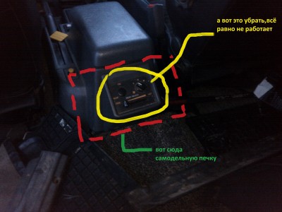

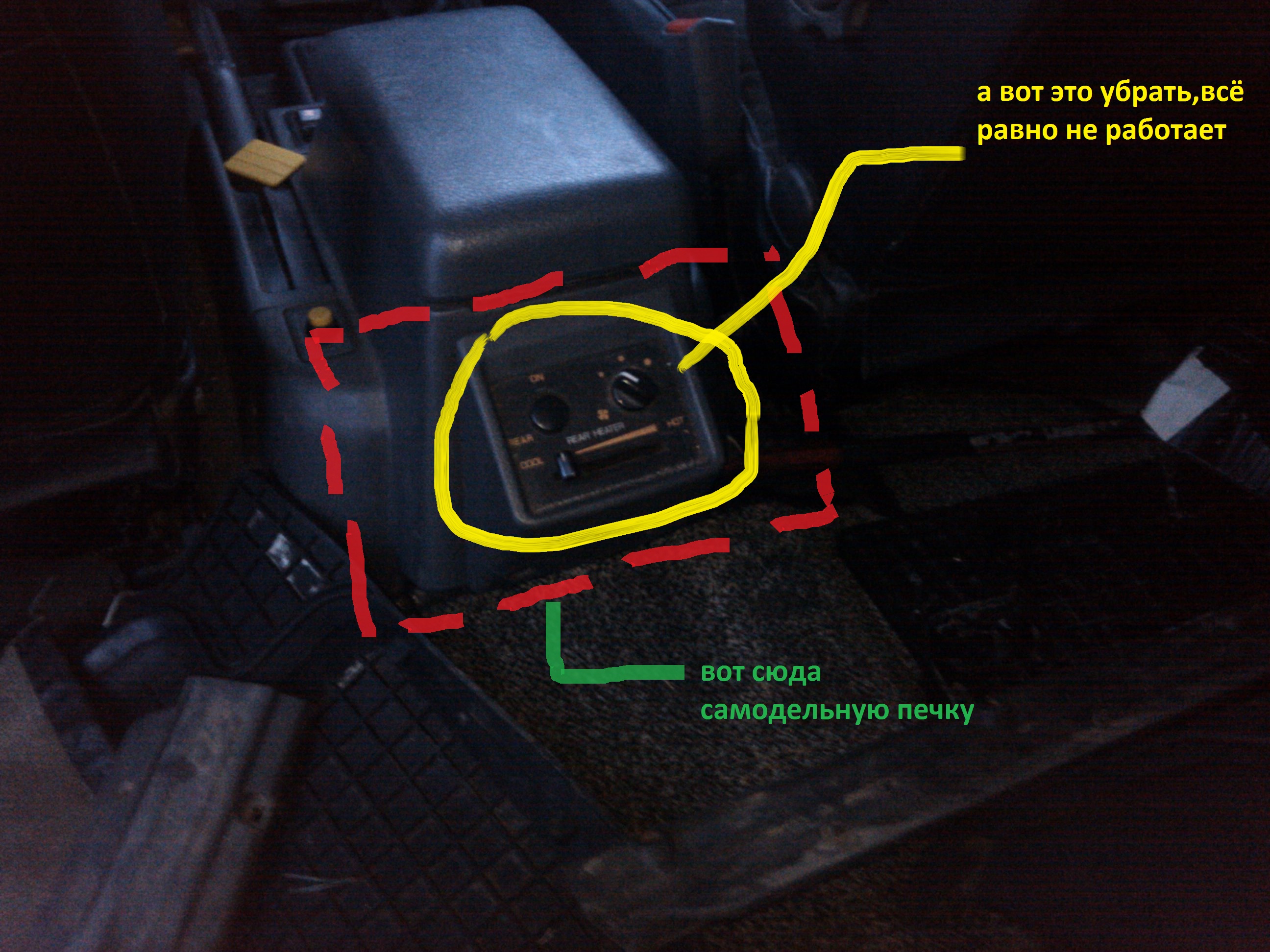

atas80 писал(а):bmpeshnik, а у тебя ниша под печку есть под диваном задним ?
Пока нету, я хочу в салоне между пассажиров поставить!
Если уж затевать работу по установке задней печки, то сразу организуй нишу, хоть на вытяжных заклепках. Сам себе потом будешь благодарен.

прикрепить собираюсь сюда!!!!! :)

Понятно. Но я все же искренне желаю тебе пересмотреть концепцию размещения и устроить нишу как в заводском кузове с задней печкой. Пускай там будут другие вентиляторы и радиатор, но пусть они не мешают в и без того тесноватом салоне.

Да я бы не сказал что там тесно, единственное что будет не удобно это складывать заднее сидение! А под штатную печку придется кузов дырявить, чего делать тоже не охота!

bmpeshnik писал(а):Да я бы не сказал что там тесно, единственное что будет не удобно это складывать заднее сидение! А под штатную печку придется кузов дырявить, чего делать тоже не охота!
Дырявь смело. Хуже кузову точно не будет. Из оцинкованного листа смастери нишу и на вытяжных приклепай. Ну и по-любому обеспечь конструктивно значительные сечения воздуховодов. Чтоб прокачивались большие объёмы воздуха. В идеале было бы развести теплый воздух к дверям снизу, а не просто дуть в центр салона.

в том и хрен что из дверей теперь не дует(поставил в дверные проёмы уплотнители от "волги 3110"),салон прогревается,но долгоооооо!!!спереди дышать не чем а сзади,скажем так "свежо"!!!! вот и решил простенькую печку соорудить(из подручных средств),вентиляторы под углом выставлю(попробовал на вытяг воздуха,дуют офигенно),так что до лета хватит!!!!!!! "Я ТАК,ДУМАЮ!!!!!"

Дело не в том, что дует или нет из дверей, просто по законам создания комфорта теплый обогрвающий воздух луше подавать к стенкам, где окна. Но это уже и не обязательно.

Смастерю, посмотрю че к чему!!!!!

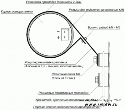

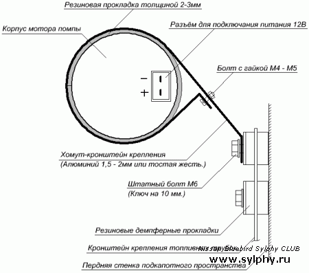

привезли Бошевскую помпу,поставил. всё гуд! правда удивлен был её бесшумностью,не сразу понял,что она включается. только на ощупь узнать можно.
но... блин,не без ложки дегтя всё вышло.
на понял как поймать полярность,пока в руках была,водой не проверил,а теперь опять систему вскрывать? блин. :*WALL*: :*WALL*: :*WALL*:
но Вебаста уверенно работает,ставил на выходе из неё по направлению потока в ГБЦ,т.е. циркуляция есть,но вот правильная или нет,теперь непонятно нифига. :*WALL*:

asferrum писал(а):привезли Бошевскую помпу,поставил. всё гуд! правда удивлен был её бесшумностью,не сразу понял,что она включается. только на ощупь узнать можно.
конечно совет может и не уместен,но всё таки попробуй в ГУГЛЕ набрать какой провод у помпыбош плюс!!!! :)
вот что я нашёл
вот что я нашёл
