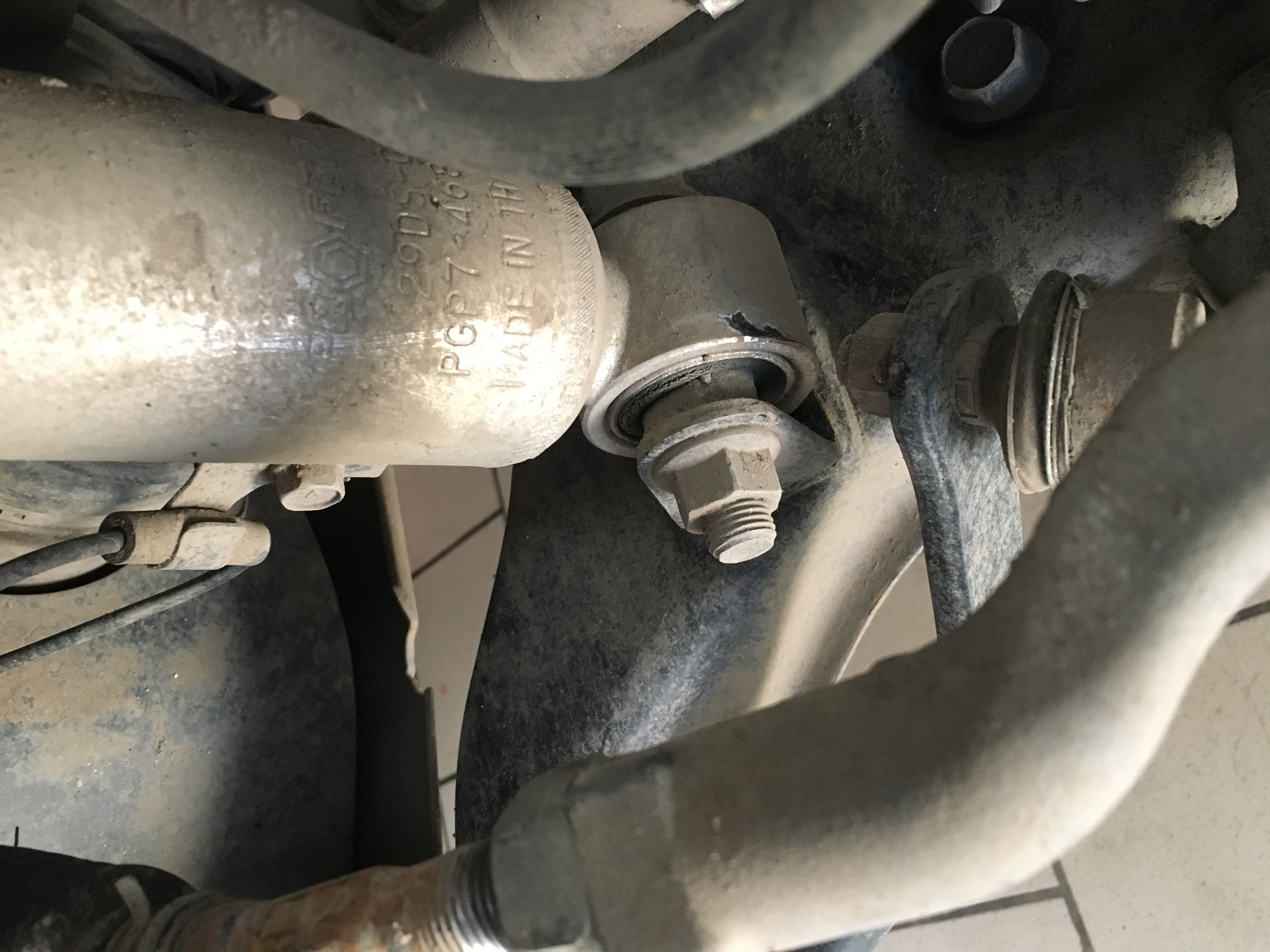

Нашёл я сегодня щелкунчика. Верхний палец стойки стабилизатора цепляет за ухо амортизатора в повороте. Надо будет отболгарить от него лишнее.
Кстати, резики на амортизаторах Profender тот ещё фебест. Пробег на них около 6 тысяч километров, а уже потрескались и продавились. В принципе внутренний диаметр нижнего уха у них такой же как на родных, только ухо короче на 4 мм. В общем если не поменяю их на аморты с винтовой регулировкой чашки, буду внедрять туда полиуретановые втулки.

Тогда уж лучше вообще его срезать, что мучится.......Orione писал(а):Нашёл я сегодня щелкунчика. Верхний палец стойки стабилизатора цепляет за ухо амортизатора в повороте. Надо будет отболгарить от него лишнее.
Смотрите что заставляет его смещаться.
Или шары заклинило на каком то линке, или рычаги ходуном ходят в сайлентах

Вы не поверите, но заставляет его смещаться поворот руля) А проблема эта появилась после того как вывернули развальные эксцентрики до упора, чтобы вывести развал в зеленую зону.
Да, у меня слишком сильно задрана передняя подвеска и ее положение покоя на данный момент не вписывается в заводские углы. После праздников буду искать амортизаторы с регулируемой чашкой и немножко опускать морду.

Re: Помогите информацией новичку! "вопрос-ответ"-III
Orione писал(а):Вы не поверите, но заставляет его смещаться поворот руля) ..............
А читать не пробовали что Вам пишут?!
SNOOPER писал(а):.............. или рычаги ходуном ходят в сайлентах

Сегодня съезжу пошатаю ещё раз с пристрастием именно сайленты. Ладно я наездник и рукожоп, но чтобы на двух диагностиках их пропустили... хотя не удивлюсь.SNOOPER писал(а):Orione писал(а):Вы не поверите, но заставляет его смещаться поворот руля) ..............![]()
А читать не пробовали что Вам пишут?!SNOOPER писал(а):.............. или рычаги ходуном ходят в сайлентах

Вы же сами пишете: А проблема эта появилась после того как вывернули развальные эксцентрики до упора.
Если болты закисли во втулках, что на раз случается, то данная процедура приводит к обрыву втулки.
Смотрите внимательно.
Просто так стаб не смещается, если не гнутый.

Вчера подсоединял прицеп. Вот в чем дело.
Уже поздно-завтра заменю.
Причем не редкая......
