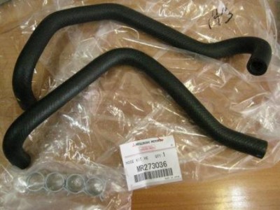

Вчера порвался один из двух шлангов идущих на печку,- вытек тосол. Так как дело было на перевале в тайге, отправил гонца на заправку, через час привезли новый тосол, оставшийся зелёный слил с радиатора, и предварительно закольцевав оставшимся живым шлангом патрубки сзади движка залил новый синий тосол(вроде dw-40). А сегодня когда демонстрировал образец на разборке мне сказали что так могло раздуть и рвануть шланг только воздушной пробкой. Вопрос,- как выгнать воздух из системы охлаждения? А то сегодня при попытке открутить пробку на радиаторе и погонять дрыгло тосол стал литься через верх, потому как залил-то я вчера до верха.

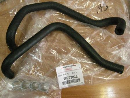

У меня один шланг, который идёт в салон на печку тоже разорвало как тузик грелку, дело было ранней осенью. Поставил дюритовый на время, проездил всю зиму потом купил оригинальные шланги, т.к. они хитрой формы, и т.к. второй шланг тоже начал вздуваться и вот-вот лопнет.
шланги в салон на печь

Да уж, форма важна, т.к если шланг прямой, то он перегибается и проходимость плохая,- благо я нашёл на разборке с одним согнутым концом, и то немного сдавился. К стате,- сегодня когда завёл,- послышалось бульканье из печки,- значит воздух, а как выгнать его со шлангов не знаю
