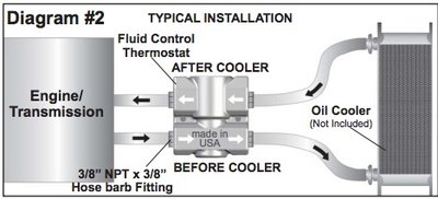

Подскажите у кого стоит термостат от derale. На странице описания товара и в видео там же указана схема подключения подача с верху термостата, а в инструкции (по той же ссылке) подача указана снизу термостата? Как быть? http://derale.com/products/fluid-cooler ... ome-detail

NDF писал(а):
Не принципиально. Главное, подключить термостат по стрелкам.
В том то и дело, что по ссылке и в видео там же он подключен НЕ по стрелкам. Не, все таки по стрелкам, но подача сверху а не снизу как в инструкции.
Это почему НЕ?!
Очень даже ПО, смотрите внимательно. :)

SNOOPER писал(а):
Это почему НЕ?!
Пардон, по стрелкам. Но вопрос остается, вход снизу или сверху? На двух картинках по разному.
Сообщения: 57351
Благодарил (а): 1023 раза
Поблагодарили: 4772 раза
Re: Доп. радиатор, термостат и прочее охлаждение АКПП
Так посмотрите в отверстие, где элемент термостата, там и вход.

SNOOPER писал(а):Так посмотрите в отверстие, где элемент термостата, там и вход.
Поздно смотреть, он вчера уже прикручен, пытался я его разогреть чтобы погнал по большому кругу, но так и не смог. Отсюда и вопросы возникли.

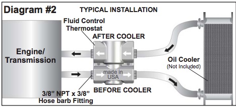

Даже если посмотреть на термостат на картинке, то становится понятно что элемент находится вверху, по логике и подача должна идти в верхний штуцер, а не как на рисунке в инструкции через нижний. На забугорных сайтах на рисунках подача тоже идет через вверх.
Те у кого стоят термостаты derale, адекватно они работают или нет? Не следили за температурой открытия термостата? Вход делали сверху термостата или снизу?
Или может я зря кипишую и нет разницы как его подключать, главное чтоб по стрелкам ? )))
2 картинки для наглядности.

Да не важно, откуда подача, снизу или сверху. Все равно до 72 гр. колба с расширяющимся веществом будет омываться жижей одинаково. А уж в каком направлении она течет, не важно. Все равно сквозной проток перекрыт и откроется только после 72 гр. А вот переток внутри наоборот, открыт до 72 и перекрывается после 72.
https://www.drive2.ru/l/7124533/ - у меня ввод снизу, как в инструкции к термостату из коробки. Работает нормально.
Не парьтесь. Лишние сомнения приводят к бессоннице. ::-D:
