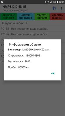

Dimka-77rus, добавил ID прошивки, в будущем выпуске появится

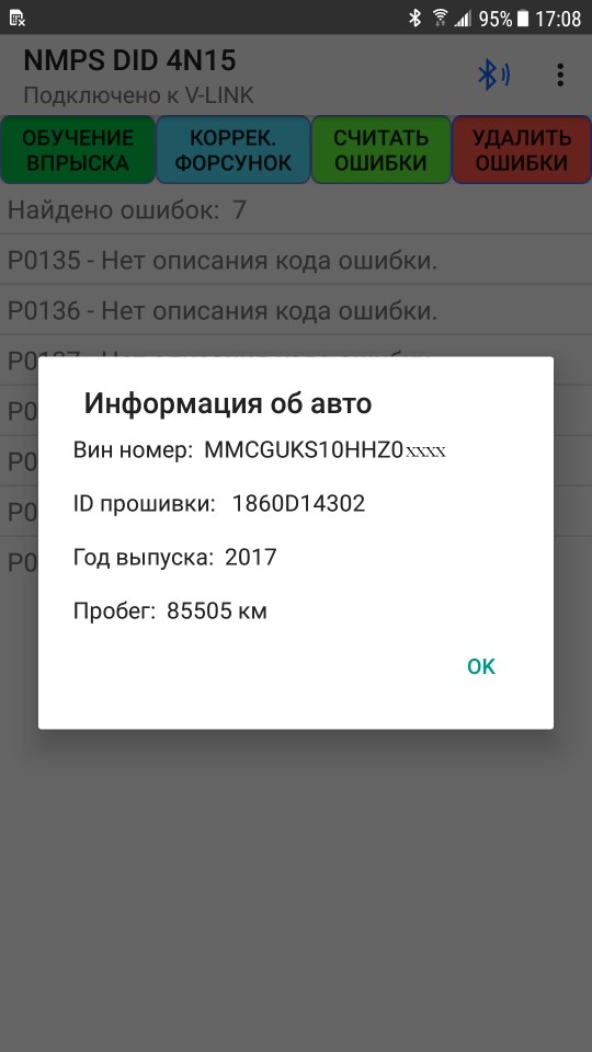

NMPS Diag в информации об авто пробег показывает 121 тыр,а на спидометре 150 тыр,разница велика,с разных блоков считывается или у меня косяк какой?
sn1
Сообщения: 7637
Двигатель:: 4D56+
Откуда: Византийская Империя
Благодарил (а): 309 раз
Поблагодарили: 673 раза
Re: ELM 327
Сообщение sn1 »
Начинающий рыбак писал(а):NMPS Diag в информации об авто пробег показывает 121 тыр,а на спидометре 150 тыр,разница велика,с разных блоков считывается или у меня косяк какой?
косяк
Сообщения: 57499
Поблагодарили: 4804 раза
Re: ELM 327
Читает с одного, моторного.
лог выложите, посмотрим

Саша, я думаю скорее всего в блоке приборке свой счетчик пробега,
а такой вариант с разницей в 30 тысяч мог возникнуть, когда после 30 тыс пробега, поставили новый эбу двигателя с нулевым пробегом
выложит логи посмотрим нет ли ошибки при чтении пробега

Я проверил, программа читает пробег в ЭБУ корректно. 121 и 150 разницы очень большая. Какой-то косяк, может ЭБУ менялся или что-то не работало около 30тыс.
