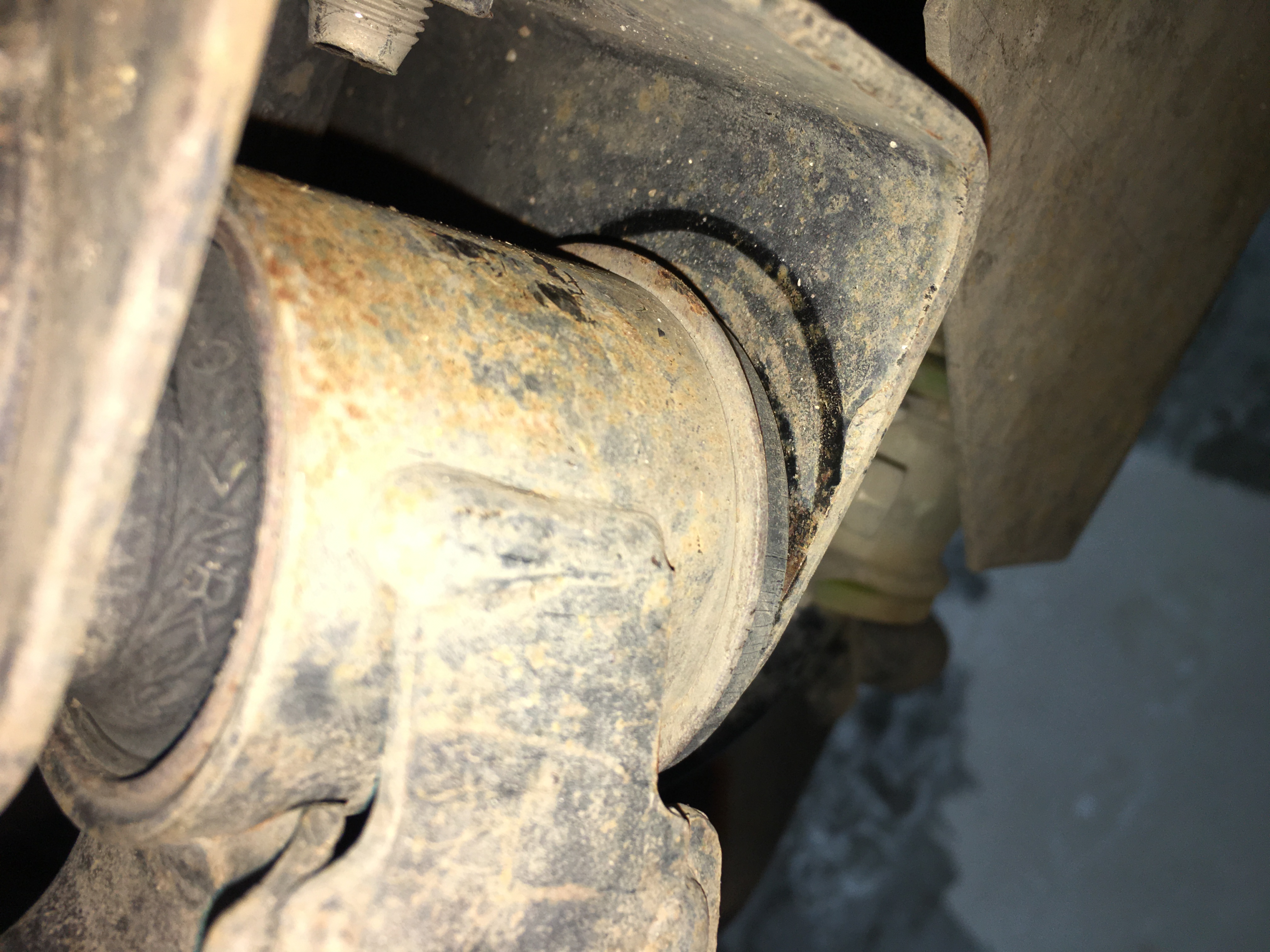

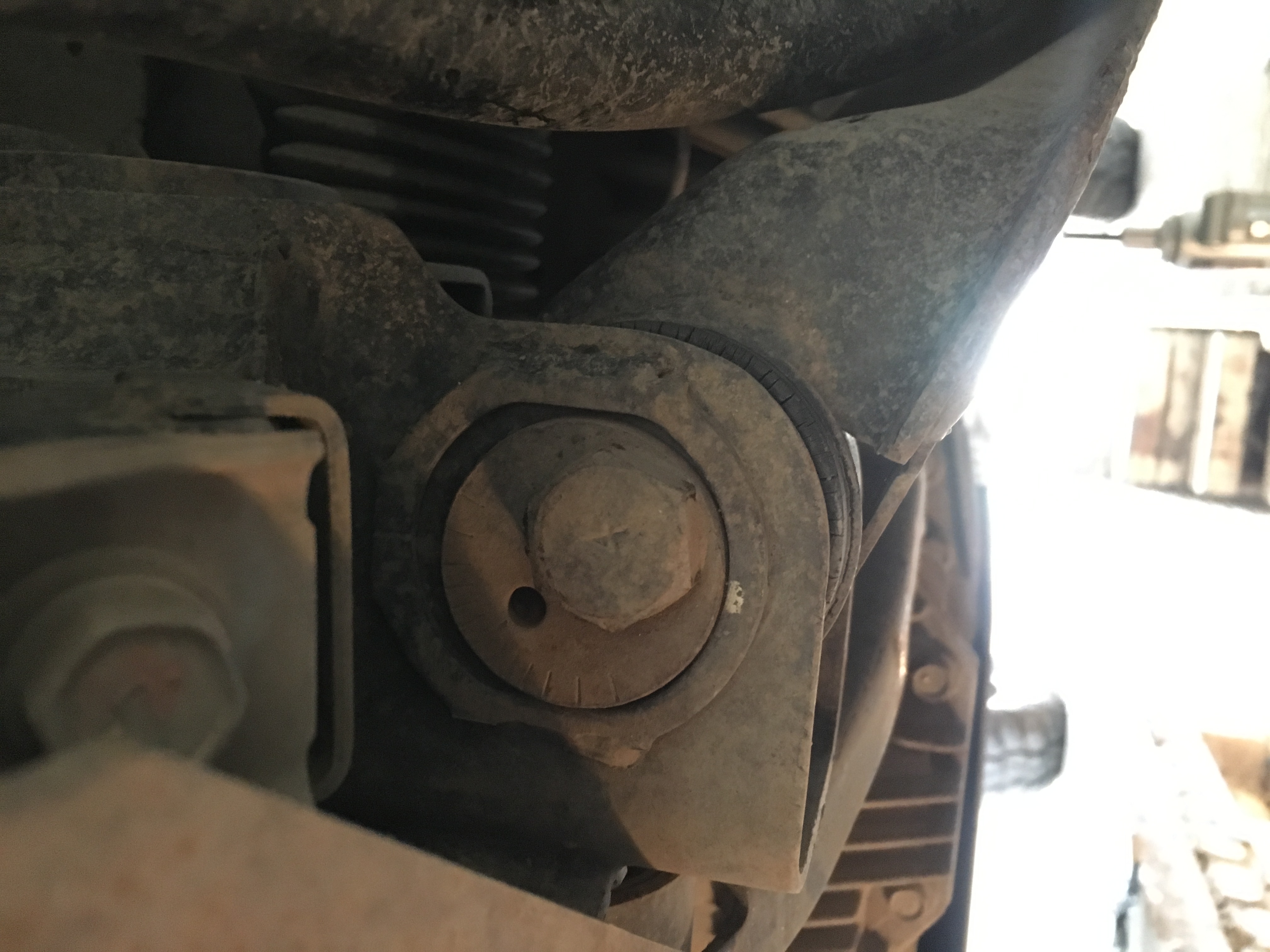

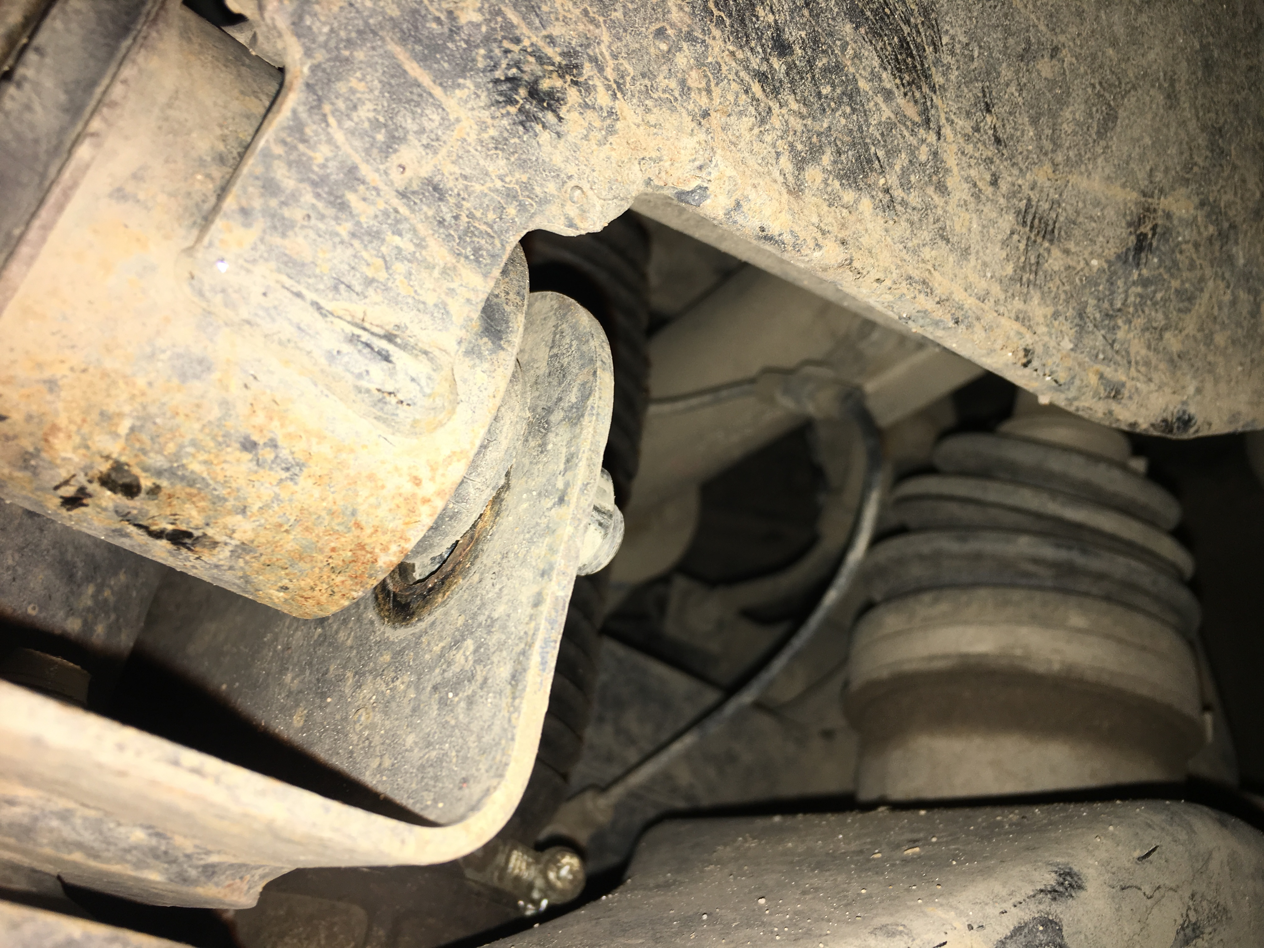

Вы оказались абсолютно правы. Передний сайлентблок нижнего левого рычага стоит явно не на месте. Только я не совсем понимаю, это он сам так убежал в виду своей усталости, или его все-таки спецы-развальщики убежали? Я так понимаю сайлент с болтом под замену?SNOOPER писал(а):Тогда уж лучше вообще его срезать, что мучится.......Orione писал(а):Нашёл я сегодня щелкунчика. Верхний палец стойки стабилизатора цепляет за ухо амортизатора в повороте. Надо будет отболгарить от него лишнее.
Кстати, резики на амортизаторах Profender тот ещё фебест. Пробег на них около 6 тысяч километров, а уже потрескались и продавились. В принципе внутренний диаметр нижнего уха у них такой же как на родных, только ухо короче на 4 мм. В общем если не поменяю их на аморты с винтовой регулировкой чашки, буду внедрять туда полиуретановые втулки.
Смотрите что заставляет его смещаться.
Или шары заклинило на каком то линке, или рычаги ходуном ходят в сайлентах

Re: Помогите информацией новичку! "вопрос-ответ"-III
Так видно же как его "убежали" скрутили втулку.
http://pajero4x4.ru/bbs/phpBB2/download ... &mode=view
Внутренности за втулкой "тянутся".
Нового нет ничего, а вот развальшикам ни грех и развалить что нибудь, улыбку например
Теперь у меня следующий вопрос: заменить один сайлентблок или лучше перетряхнуть всю переднюю подвеску (ну я имею в виду поменять все сайлентблоки и шаровые) чтобы не лазить туда каждые две недели? Все-таки пробег уже 150 000 км, там уже все слегка подуставшее.
Перетряхни всю, по состоянию, а сайленты в обязаловку.
