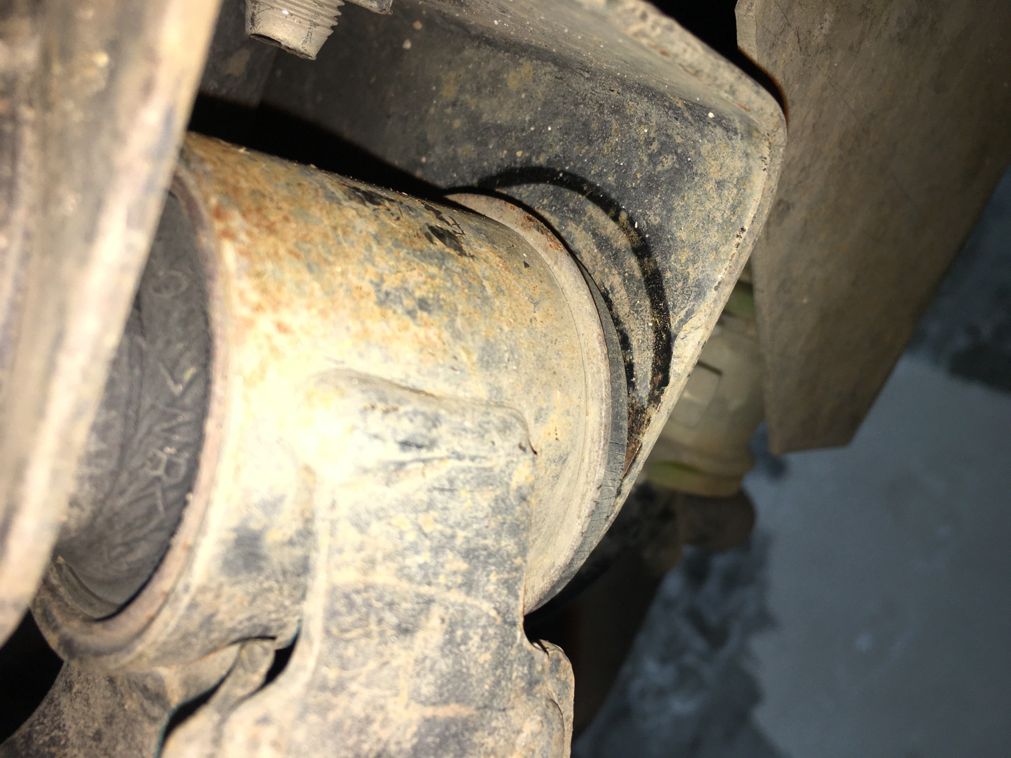

Orione писал(а):Нашёл я сегодня щелкунчика. Верхний палец стойки стабилизатора цепляет за ухо амортизатора в повороте. Надо будет отболгарить от него лишнее.
Кстати, резики на амортизаторах Profender тот ещё фебест. Пробег на них около 6 тысяч километров, а уже потрескались и продавились. В принципе внутренний диаметр нижнего уха у них такой же как на родных, только ухо короче на 4 мм. В общем если не поменяю их на аморты с винтовой регулировкой чашки, буду внедрять туда полиуретановые втулки.
Тогда уж лучше вообще его срезать, что мучится.......
Смотрите что заставляет его смещаться.
Или шары заклинило на каком то линке, или рычаги ходуном ходят в сайлентах
Вы оказались абсолютно правы. Передний сайлентблок нижнего левого рычага стоит явно не на месте. Только я не совсем понимаю, это он сам так убежал в виду своей усталости, или его все-таки спецы-развальщики убежали? Я так понимаю сайлент с болтом под замену?

Так видно же как его "убежали" скрутили втулку.
http://pajero4x4.ru/bbs/phpBB2/download ... &mode=view
Внутренности за втулкой "тянутся".
Нового нет ничего, а вот развальшикам ни грех и развалить что нибудь, улыбку например

Теперь у меня следующий вопрос: заменить один сайлентблок или лучше перетряхнуть всю переднюю подвеску (ну я имею в виду поменять все сайлентблоки и шаровые) чтобы не лазить туда каждые две недели? Все-таки пробег уже 150 000 км, там уже все слегка подуставшее.
Re: Помогите информацией новичку! "вопрос-ответ"-III
Добавлено: 09 май 2017, 12:42
Перетряхни всю, по состоянию, а сайленты в обязаловку.
