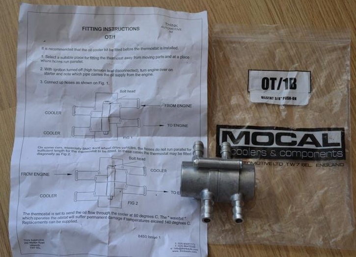

У термостата mocal совсем другой принцип работы! Я себе ставил. Пробег 25т.км
Этот термостат делает 100% переключение, правда режим переключения растянут по температуре и там есть смешение потоков. Но в крайних положеиях он или вкл или выкл

Не буду спорить, с Mokal дело не имел. Но и у Derale есть смешение потоков, и переключение растянуто на 10 гр.(от +72 до +82). Только в крайних положениях полного перекрытия не происходит, 10% не закрывается.
