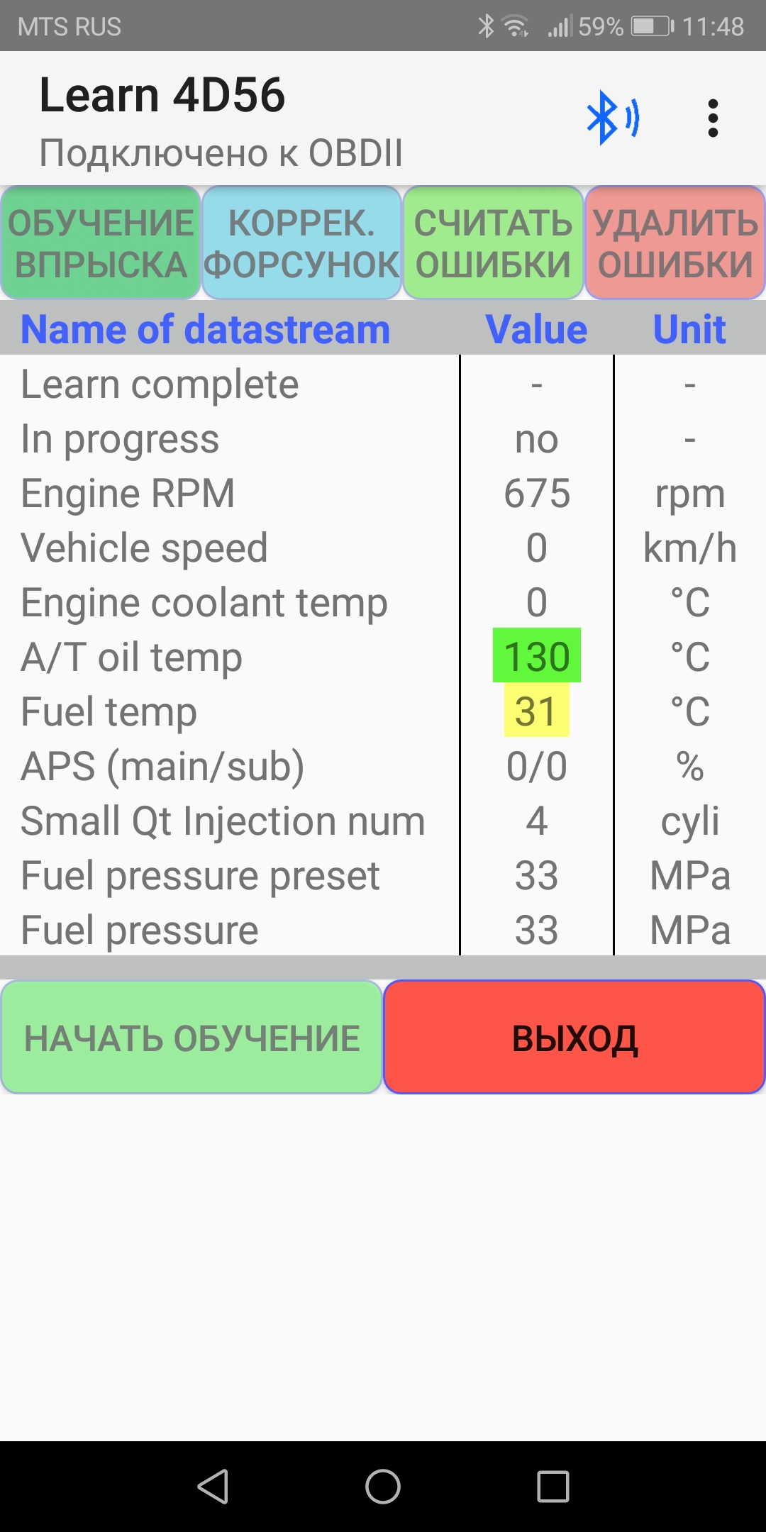

Всем привет. Что-то у меня с показателями температуры не то, соответственно не работает обучение.
Температура двигателя-0, температура акпп-130, температура топлива-31
cintakc

nikolai2410, лог выложите, посмотрим

cintakc писал(а):nikolai2410, лог выложите, посмотрим
Не знаю как это сделать с телефона
