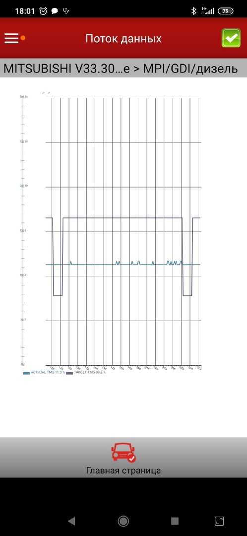

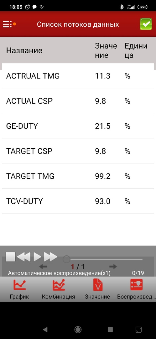

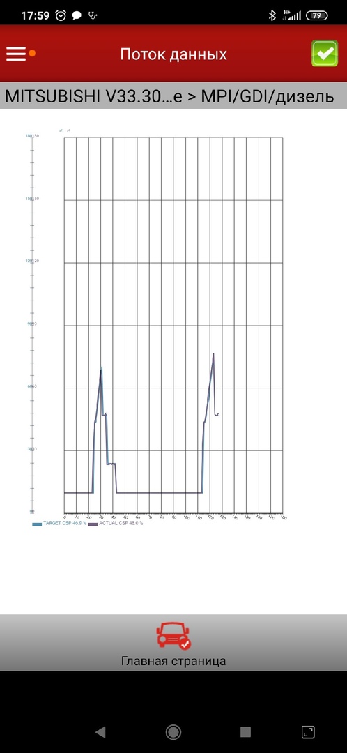

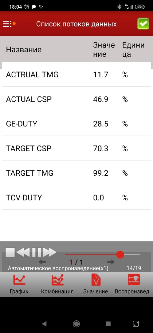

получается вот такая картина ничего не происходит с TMG не заданым и актуальным но после того как только перестаешь крутить стартером заданный падает до 30 и сразуже в 90 как то так...
Dizel Man
Сообщения: 5297
Двигатель:: 4М41
Откуда: МО, Мытищи
Откуда: Мытищи МО
Благодарил (а): 10 раз
Поблагодарили: 225 раз
Отчет о ремонте ТНВД 4М41 П3
Сообщение Dizel Man »
Заданный вообще не интересен, в данном контексте. А вот то, что актуальный стоит на месте, это плохо. Признаки отсутствия внутрикорпусного давления.
SmoAG
Сообщения: 7842
Двигатель:: 4m41
Откуда: Воронеж
Откуда: Воронеж
Благодарил (а): 99 раз
Поблагодарили: 541 раз
Сообщение SmoAG »
Dizel Man писал(а): Заданный вообще не интересен, в данном контексте. А вот то, что актуальный стоит на месте, это плохо. Признаки отсутствия внутрикорпусного давления.
Вас только это смутило? Я конечно давно не смотрел как выглядят параметры, но то что я вижу выбивается из любых норм. Слишком низкий csp и не оправданно высокий tmg. Там походу электроника с ума сошла.
