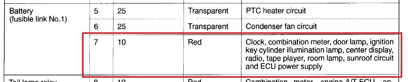

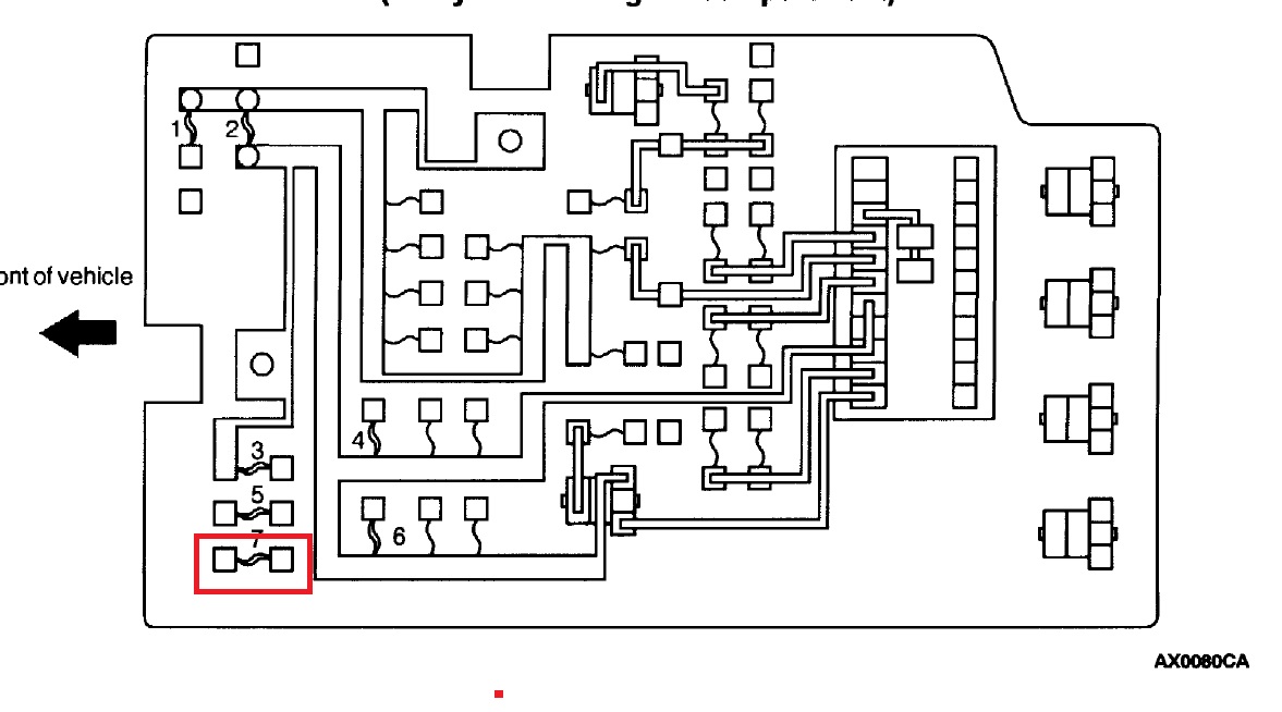

SNOOPER, повторяюсь, но уже устал "бегать с бубном")) не работает бортовик, магнитола и свет в салоне... Все преды проверил, прозвонил... Куда смотреть ума не приложу((( отказало разом, вчера, при заводе авто в мороз после ночи... Пожалуйста, помогите!

Преды целы, смотрите проводку.

SNOOPER, знать бы куда смотреть)) если они на одном предохранителе, значит разъем общий? Или не факт? Откуда начать искать?

Проверяйте пред под капотом
Может внутри блока провод отгнил.
