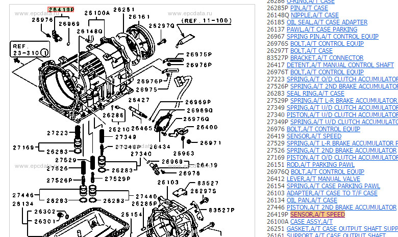

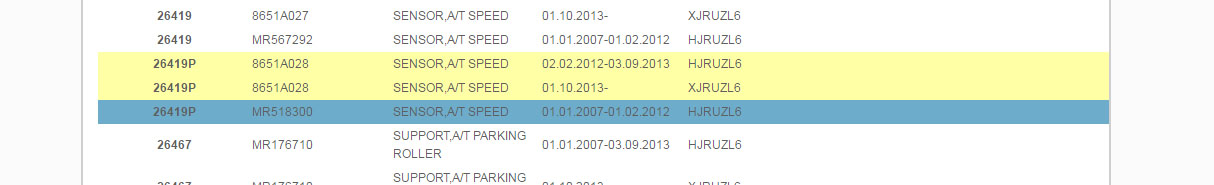

Ситуация. Снимали коробку, слесарь нашатнул датчик Sensor,a/t speed 8651A028. Оторвали контакты.
Что бы машина уехала подпаялись, залили эпоксидкой.
Думал поменяют датчик, но ремонтник морозится.
Вопрос - за что отвечает этот датчик? Пайка я так понимаю недопустима, может отвалиться. Необходима замена.
Пробег около 3 тыс. после этого.
Поиск аналогов по инету результатов не дал. Самый маленький ценник в 3 с копейками не улыбает...
... мож у кого валяется не нужный? :*DRINK*:
http://www.e-zap.pro/ccatalogs/serviceT ... 3D%3D&dr=1
вот тут есть по годам аналоги, но они идут как датчики коленвала, можно их использовать или нет?

Была у меня история, треснул датчик входной АКПП(на твоей схемке 28419).
Раскурочили, спаяли, залили эбоксидкой. Приехал домой, датчик поменяли (нашел аналог за 1700 ре), а этот в запасе лежит.
Думаю не стоит заморачиваться тебе, если аккуратно залили (загерметезировали) - катайся.

Просто знать хоть за что он отвечает - если тупо за спидометр, и в случае его выхода из строя в ебенях не повлияет ни на что, то это один момент, а если машина остановится или хуже чего накроется что нить - то это уже попадалово...
Есть гидроник - откатал 3 года, потом пришлось все дороги перепаивать, и это при условии, что все там залито было. Пайка дело такое....

Максимум что может быть при выходе его из строя - переход АКПП в аварийный режим(3 передача)

Все время на 3 передаче, или включение до 3 передачи? В последнем случае хоть доехать можно куда нить....

Всегда 3. Я попал в такой режим. Доехал , просто не быстро...60 км/ч - не больше.
