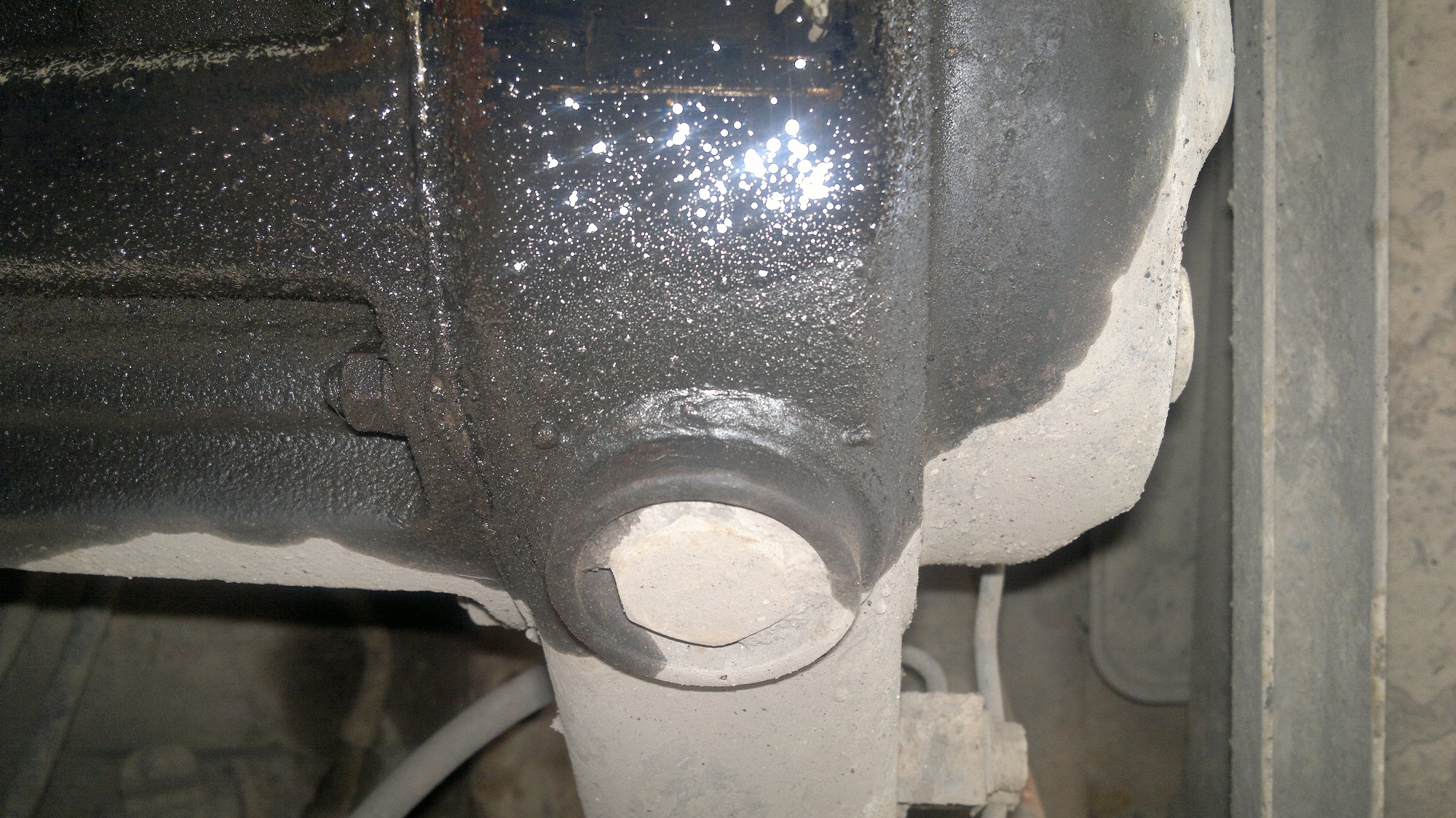

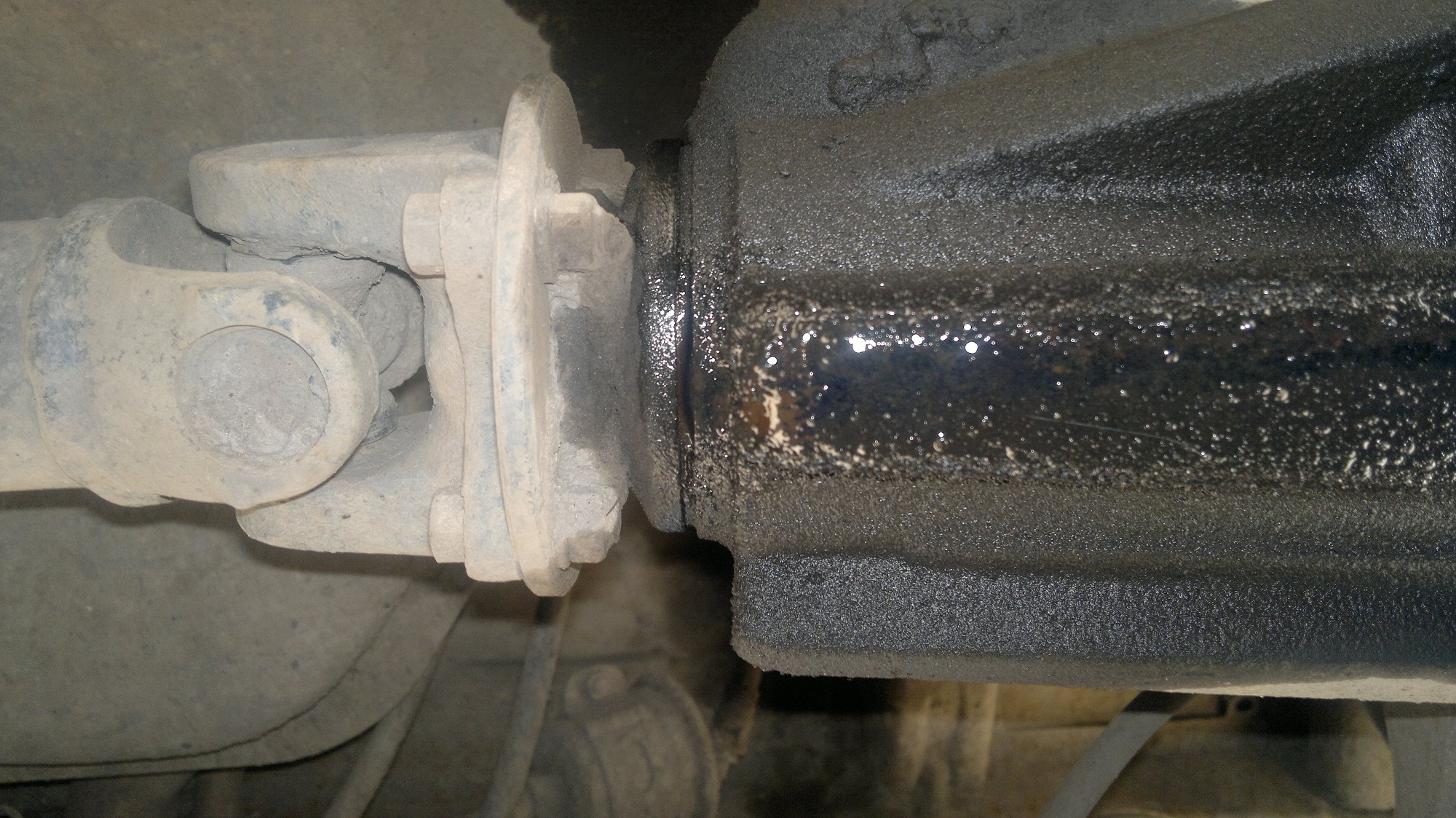

Всем доброго времени суток. Недавно заметил подтеки масла на мосту. Залез - все сырое. Как понимаю проблема в сальнике хвостовика? Кроме него ничего быть не может?

Видать сальник. Еще может через сапун давить, но тогда сверху должно быть масляно.

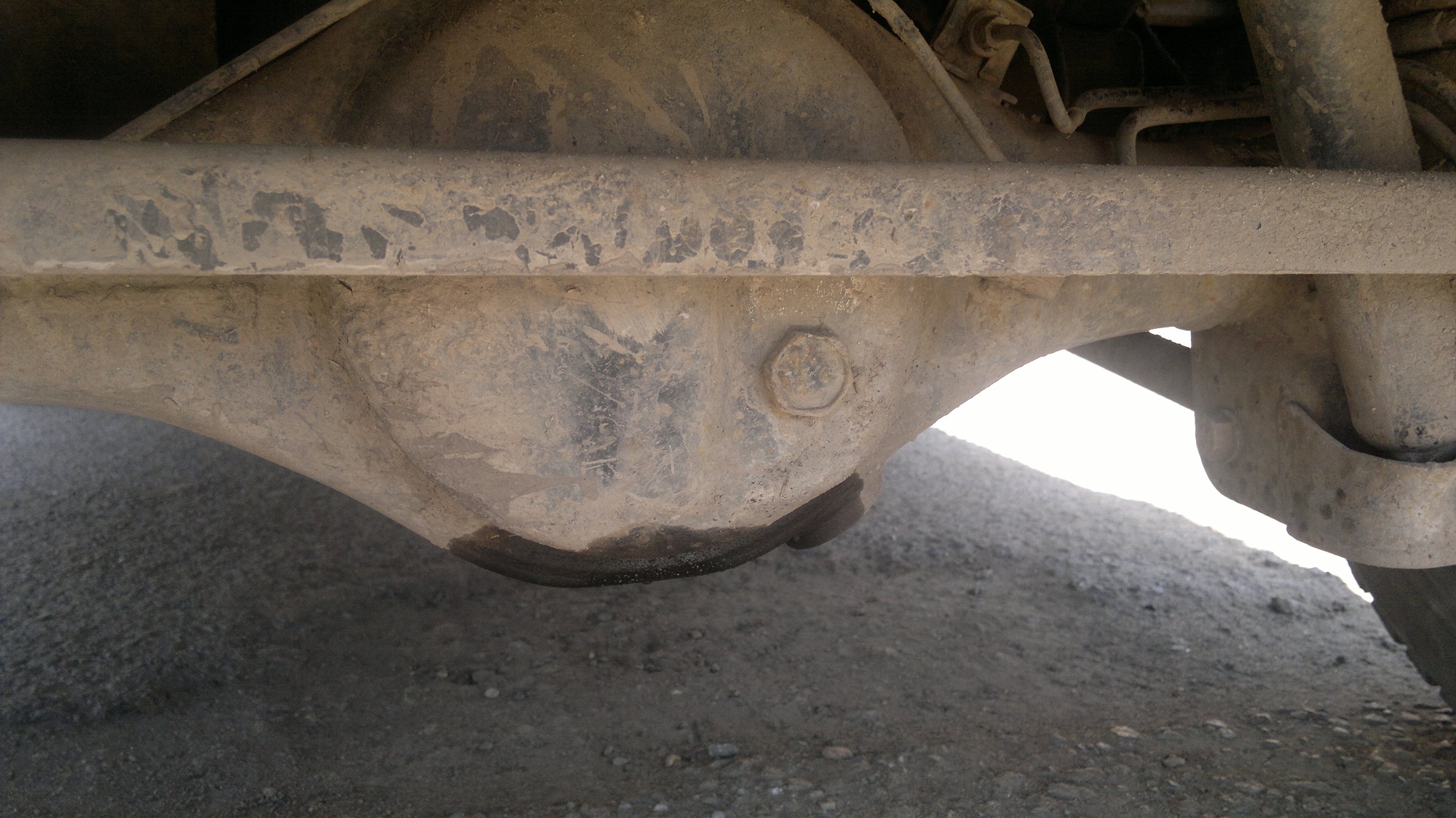

При замене масла в заднем редукторе и раздатке залилось меньшее кол-во чем указанно на форуме. Пол в гараже ровный.
Задний редуктор 0.9л, раздатка 0.7л.
Это нормально или нет? Или может зад потдомкратить чтоб больше влезло?

Все верно: в оригинальном японском мануале 0.9 для редуктора, 0.65 - для раздатки 4wdWatt'sON писал(а):При замене масла в заднем редукторе и раздатке залилось меньшее кол-во чем указанно на форуме. Пол в гараже ровный.

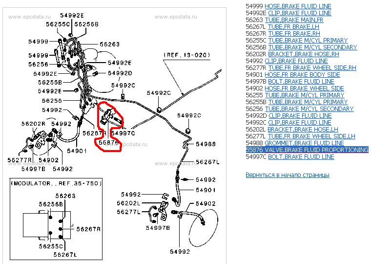

подскажите, есть-ли на наших машинках регулятор усилия задних тормозов (колдун)? делал диагностику после лифта на стенде, перед-колом, ручник-колом, зад-20% вот и думаю что зад СИЛЬНО разгружен поэтому не тормозит

MKUE ZR-2, 3FA/T (96M) - сзади нет.
А вот спереди числится по схеме следующая деталь

Тоже похожее распределение.kuzya писал(а):подскажите, есть-ли на наших машинках регулятор усилия задних тормозов (колдун)? делал диагностику после лифта на стенде, перед-колом, ручник-колом, зад-20% вот и думаю что зад СИЛЬНО разгружен поэтому не тормозит
Насколько понимаю, на всех коротких и высоких так настраивают тормоза - зад сильно разгружается при торможении, чтобы его не срывало.

kuzya есть но не колдун, там редуцирующая железка стоит она всегда с одним коэффициентом понижает усилие на заднюю ось, можно смело заменить на механический регулятор коих миллион от китайских за 1000 до навороченных виллвудов по 15т.р. которые ещё и имеют штуцер для гидроручника. У меня картина та же, грешу на регулятор, в книге по миникам описанно как его проверять но там столько всего нужно снять что я его проще сразу заменю.
