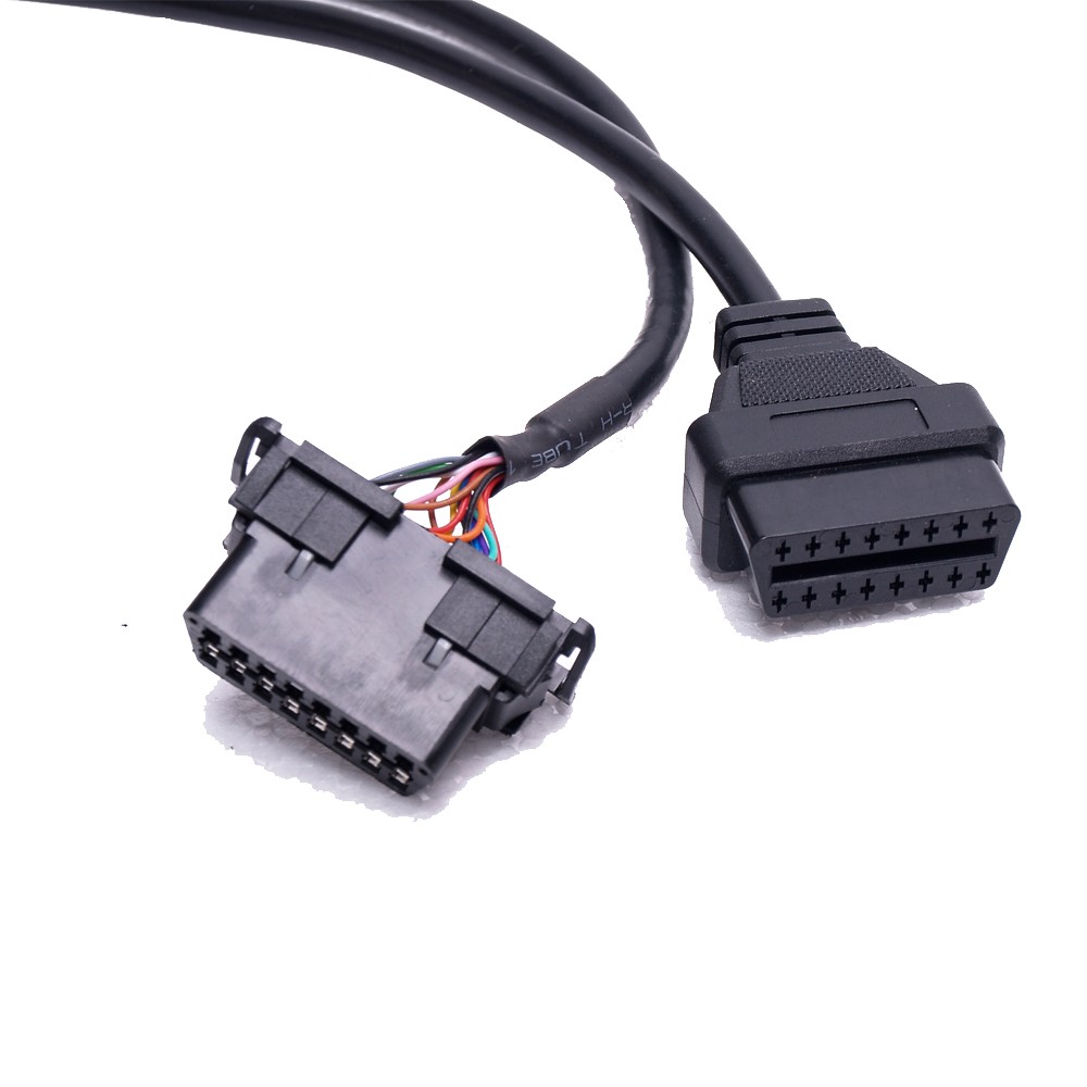

Никак не разберусь как снять разъем ОБД с посадочной площадки, может есть какой мануал? Защелки там какие или как его воабще снять чтобы проверить контакты? Кто нибудь знает подскажите.Заранее спасибо

lmsnn писал(а): 12 фев 2019, 22:41 Никак не разберусь как снять разъем ОБД с посадочной площадки, может есть какой мануал? Защелки там какие или как его воабще снять чтобы проверить контакты? Кто нибудь знает подскажите.Заранее спасибо
Снимал этот разъем очень много раз и каждый раз стараюсь вспомнить как же он снимается. В итоге каждый раз заново разбираюсь. Там все просто. Защелка ::-D:
Контакты вынимаются с использованием иголки. В самом контакте подгибается прижимной лепесток также иголкой и очень аккуратно!
С торцов нажать и толкать как будто разъём втыкаете.
Вот на картинке видны фиксаторы.
Вот тут видно концы фиксаторов когда установлен. Можно их ножом прижать к разъёму, к примеру.
