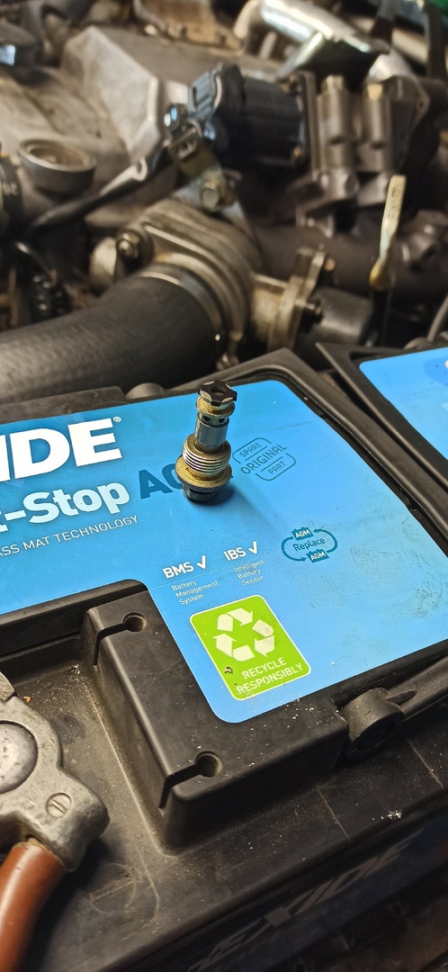

и так вот что получилось, залег клапан который регулирует внутри корпусное давление.
на сервисе мастер сказал что если бы по тягал или пытался завести с эфира то завел бы.

Злыдня писал(а): О́ни хоть его разобрали, чтобы полирнуть плунжерок, или тупо поменяли на другой из запасов?
ну это да б/у клапан но он над ним долго колдовал минут 20-30 ходил с клапаном туда сюда
но по итогу сказал что все ок должно быть.

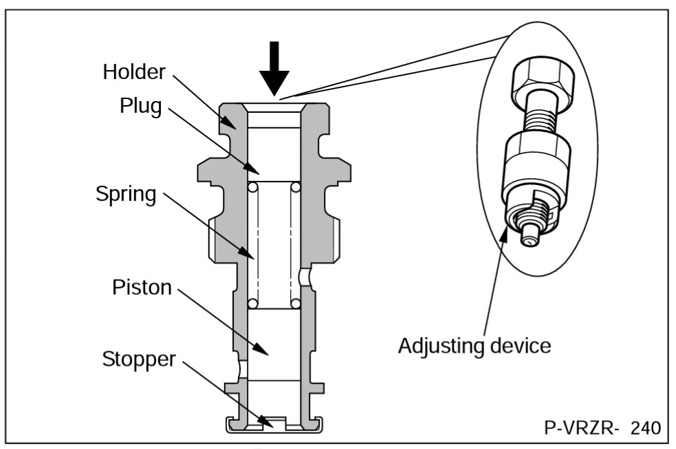

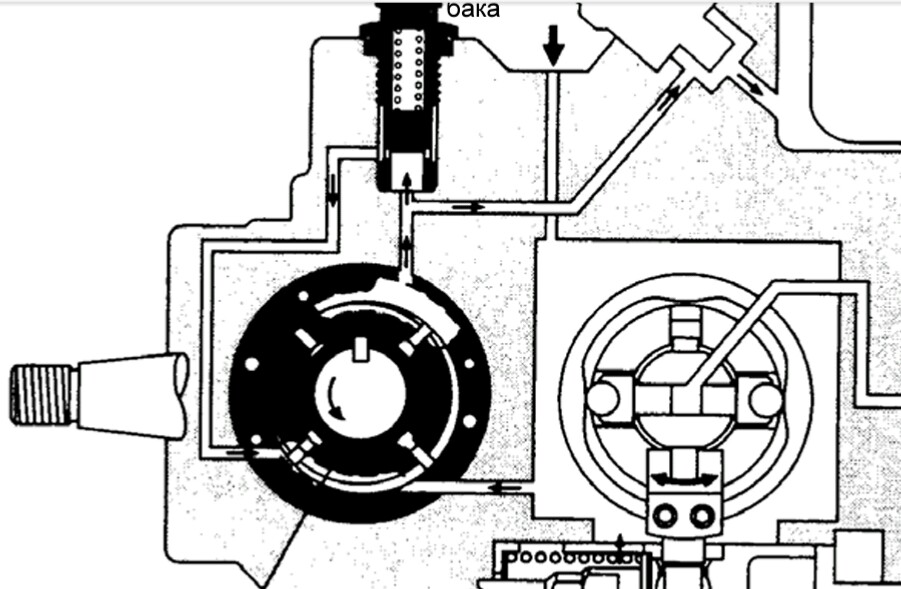

Сообщение Dizel Man »
Кстати, хорошую картинку приложили.
И что/куда сбрасывается, по Вашему?

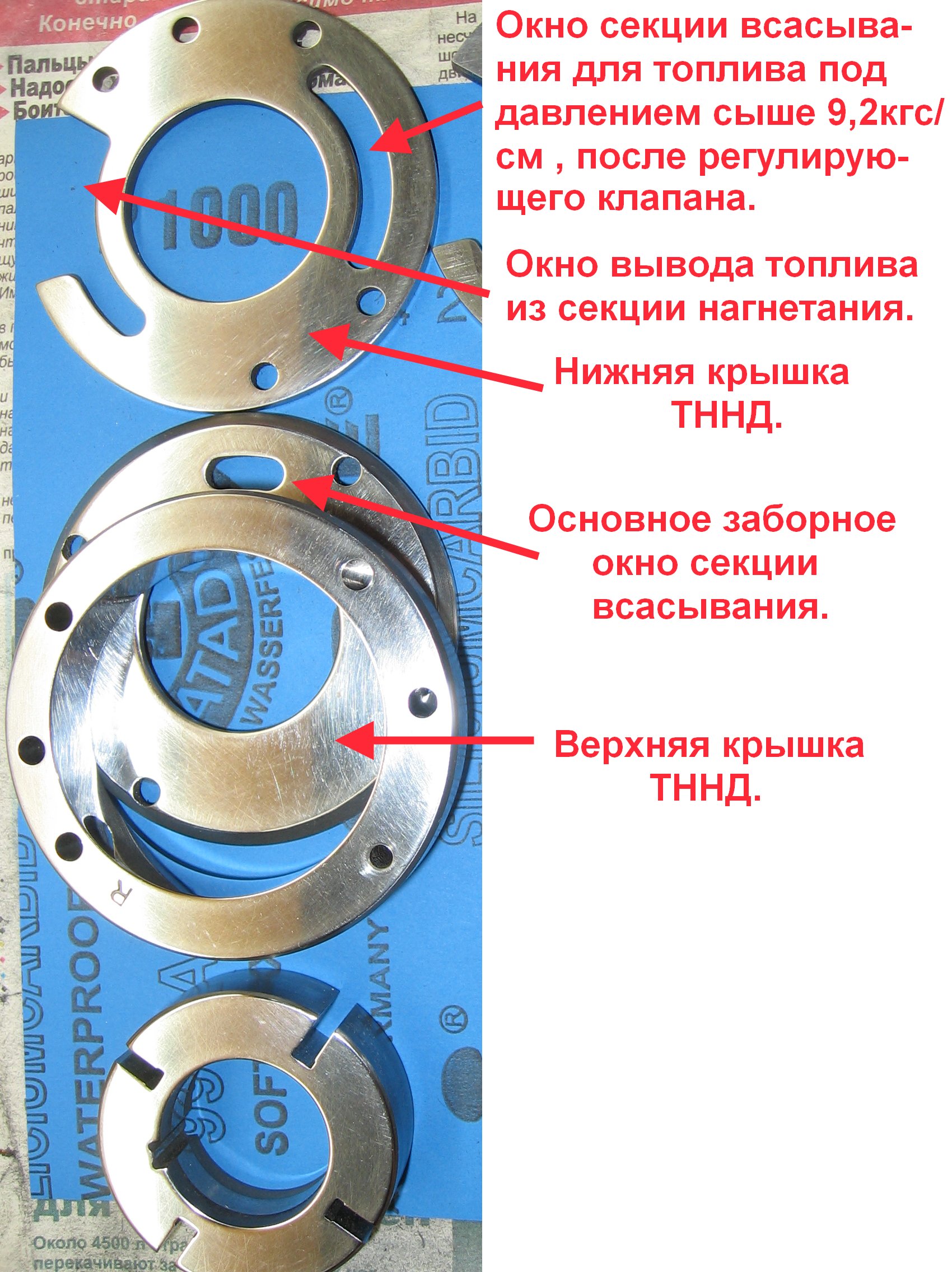

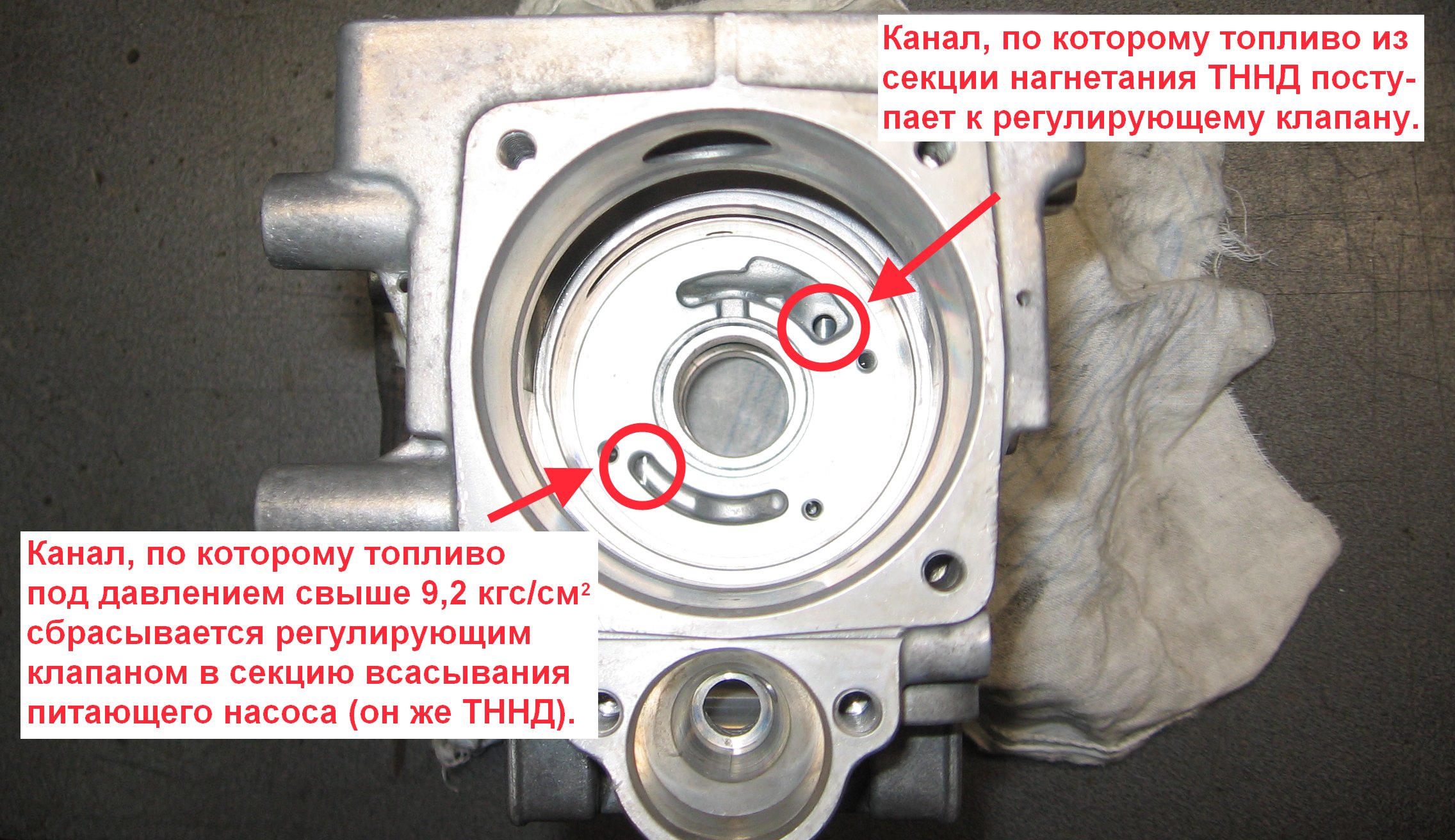

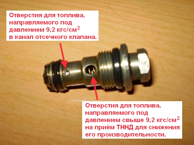

Dizel Man писал(а): И что/куда сбрасывается, по Вашему?
Диаметр отверстий сброса излишнего давления на приём ТННД в корпусе регулирующего клапана значительно больше тех, топливо из которых направляется под отсечной клапан и далее в полость ТНВД.
Проходное сечение заборного окна нижней крышки, через которое топливо поступает в секцию всасывания со сброса регулирующего клапана, в несколько раз больше, чем у основного заборного окна верхней крышки. Вывод напрашивается сам собой: это сделано для ограничения производительности ТННД, про максимальное давление нагнетания которого я говорил ранее. Большую часть времени он работает сам на себя, весь его потенциал не используется.
