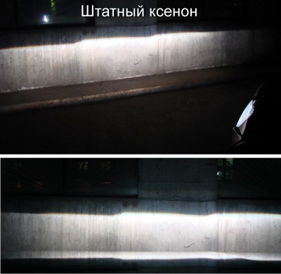

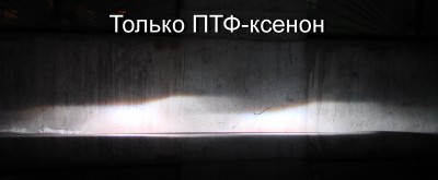

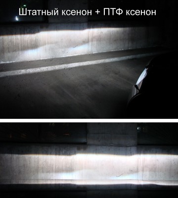

Кстати, сфотографировал работу головного освещения у стены, можно посмотреть:
работает штатный ксенон

штатный ксенон+ксенон в ПТФ
засвечивает именно перед передним бампером-чего и добивался.
только ксенон в ПТФ
только ксенон в ПТФ
