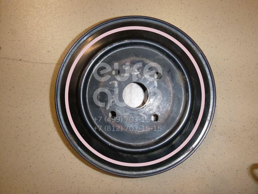

Делать кастом шкив? :)
Ну примерно так:
+7921 030четыре030 Святослав
ФАНТОМ
Toyota Tundra
Сообщения: 57492
Поблагодарили: 4803 раза
Re: Помогите информацией новичку! "вопрос-ответ"-III
Свят писал(а): Делать кастом шкив? :)
Лень :)
Свят
Сообщения: 6581
Двигатель:: дизель
Откуда: Калининград
Откуда: Мурманск
Благодарил (а): 438 раз
Поблагодарили: 1135 раз
Сообщение Свят »
Лень :)
Есть такое дело))))
Теория :*WRITE*:
В стоке мы имеем:
На хх, при 650 об помпа крутит 725 об/мин ------дельта 75
На 3000, выкручивает 3350 об/мин ------дельта 350
При уменьшении штатного шкива помпы всего на 13мм в диаметре получим:
на хх, при 650= 800 об/мин -----дельта 150
На 3000, будет выкручивать 3690 об/мин ----дельта 690
С штатным обводным роликом приводного ремня, вполне себе хватит работы натяжителя :)
Увеличение производительности помпы нормально так :)
Думается, что сама помпа нормально перенесёт такой подьём. По общей разнице не особо и много :)
Какие мысли Саш?
