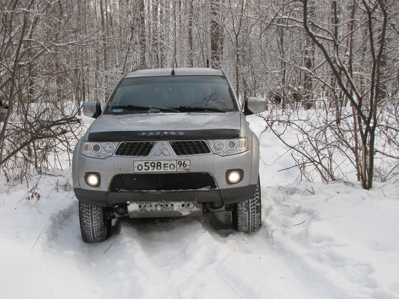

По гос номеру, переходную рамку убрал изначально, номер на саморезах, хотел гайки футорки приклепать, руки не дошли
На мой взгляд номер там где должен быть

Дак про эту фигню и я говорю, её убрал. Номер приподнял, нижняя решетка дышит полной грудьюSKS писал(а):Я имел ввиду не саму рамку номера, а такую фигню, на которую уже она
зима бридж 7000 285х65х17
