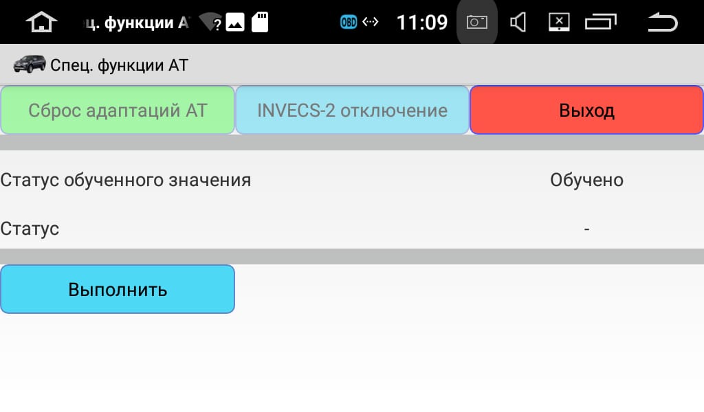

вышла новая версия NMPS Diag 1.0.08
добавлен сброс адаптаций коробки для NMPS3
вывод версии прошивки эбу двигателя
скриншот сделан до нажатия на кнопку "Выполнить" сброс адаптаций

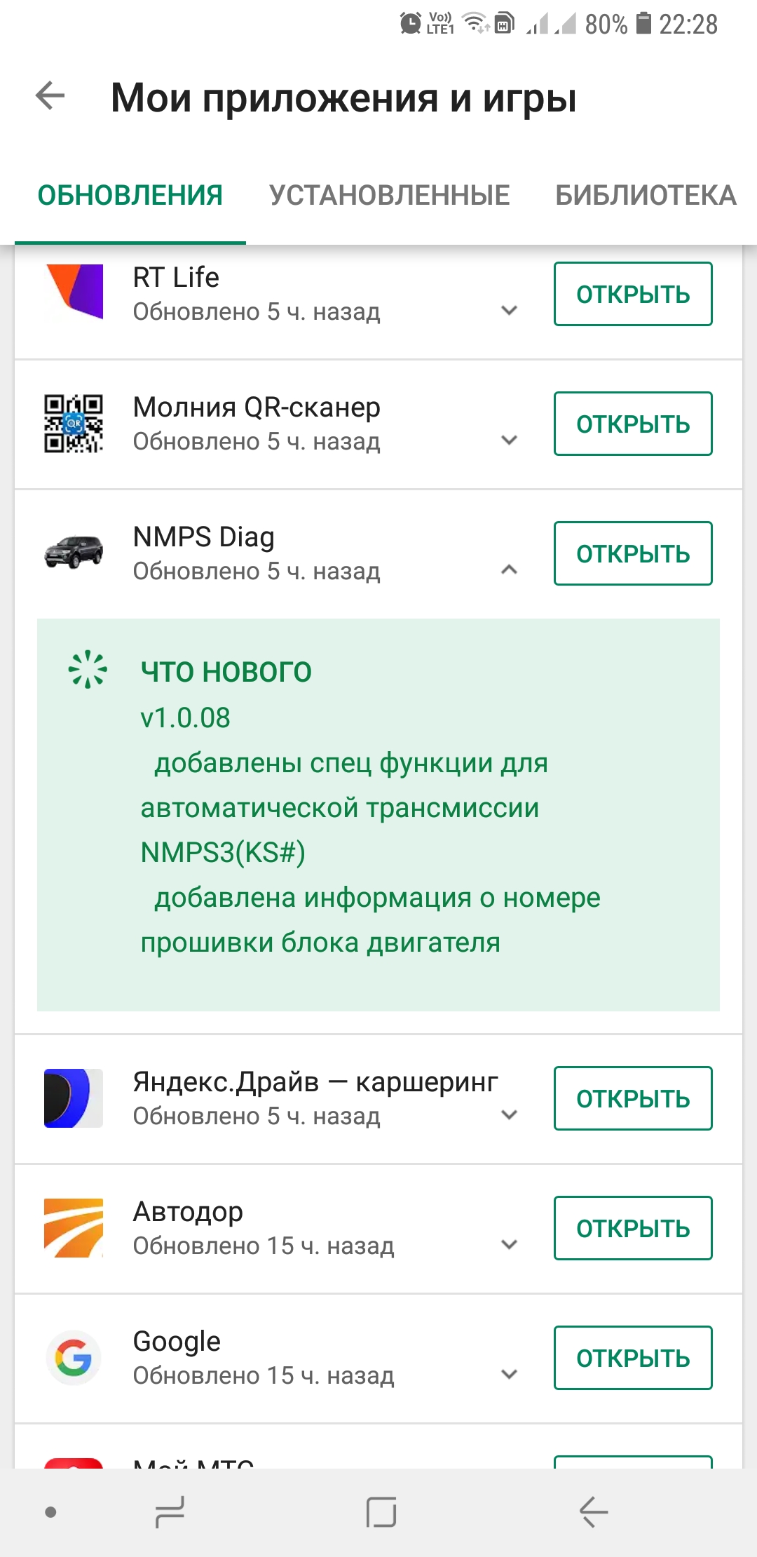

cintakc писал(а):вышла новая версия NMPS Diag 1.0.09
Доброго времени суток! Прогой пока не пользуюсь, не как не дождусь ELM, но у меня обновление только 1.0.08Изображение

sn1 писал(а):Та нормально всё. :*MEGA_SHOK*:
Так и я говорю 08 а не 09

ошибка закралась, последняя версия 1.0.08, исправил выше
ссылка на программу NMPS Diag у меня в подписи
