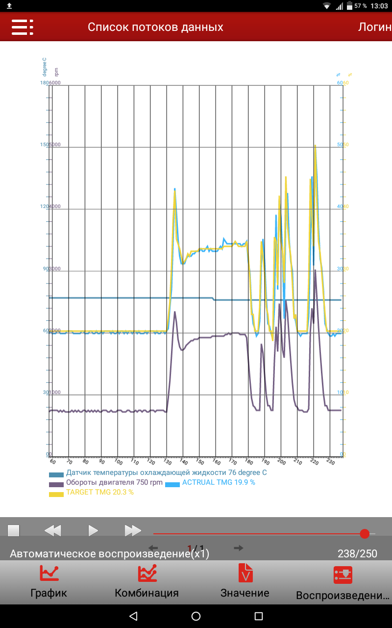

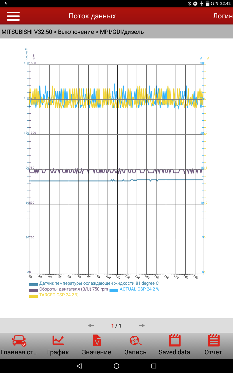

Вот два скрина с диагностики только что отремонтированного насоса.
Первый скрин - настройка ЦП, второй - работа автомата изменения УОВ. Чётко прослеживается реакция системы на команды ЭБУ, после сброса оборотов и выхода на холостой ход имеем чёткие 20.3%.

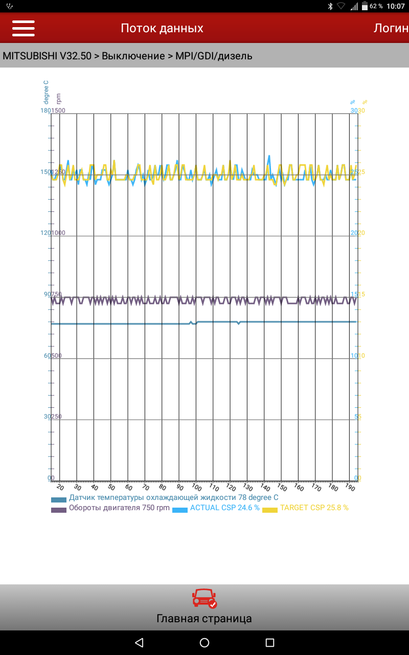

Дома на ПК только финальные отчёты, по предварительной диагностике надо смотреть в рабочем планшете. Имеются в виду отчёты, в которых будет видно завышение ЦП с одновременным занижением тайминга. Но вот ещё скрины с графиками по только что отремонтированному и настроенному ТНВД, в которых прослеживается закономерность: CSP 25%, TMG 20.3%.

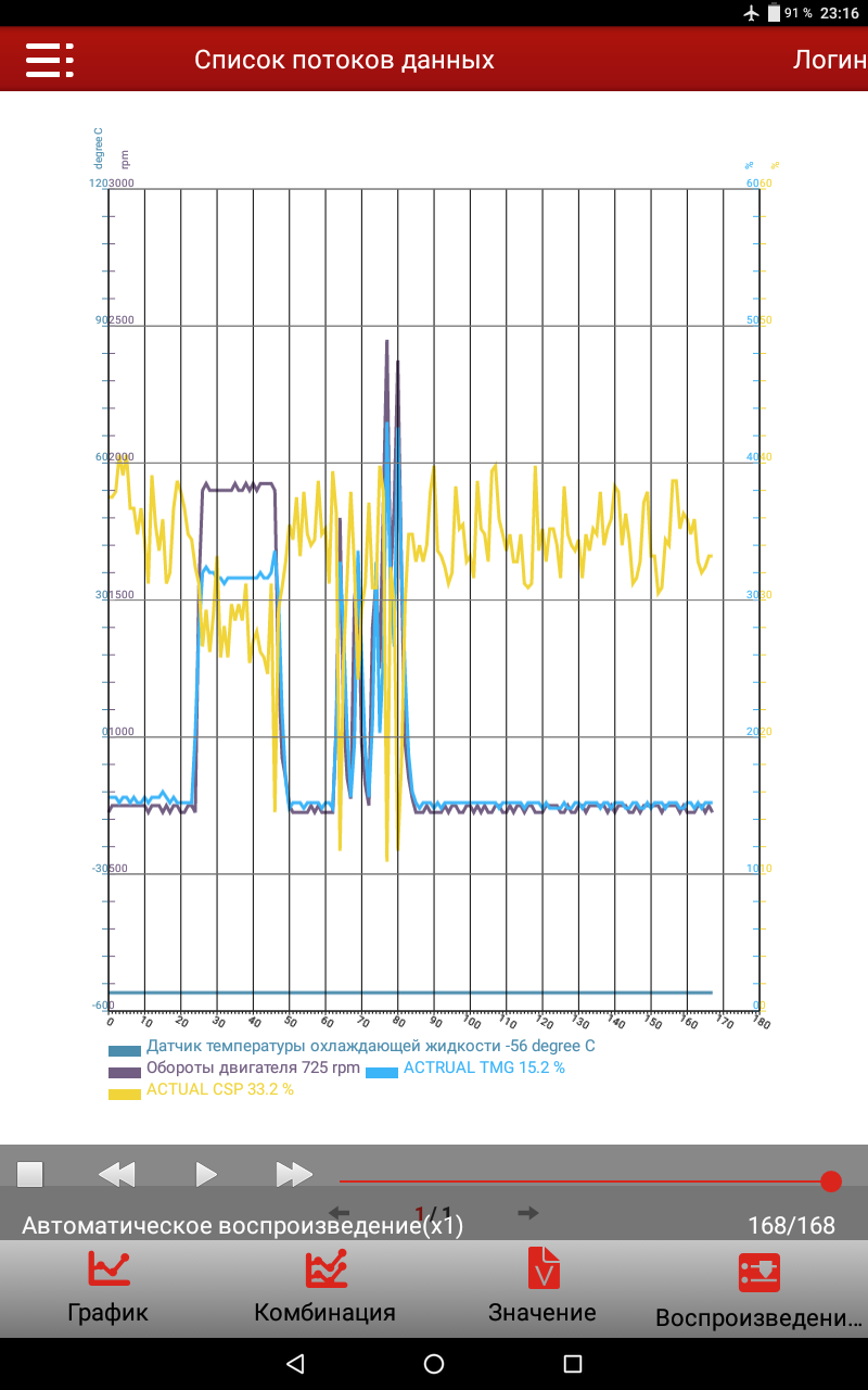

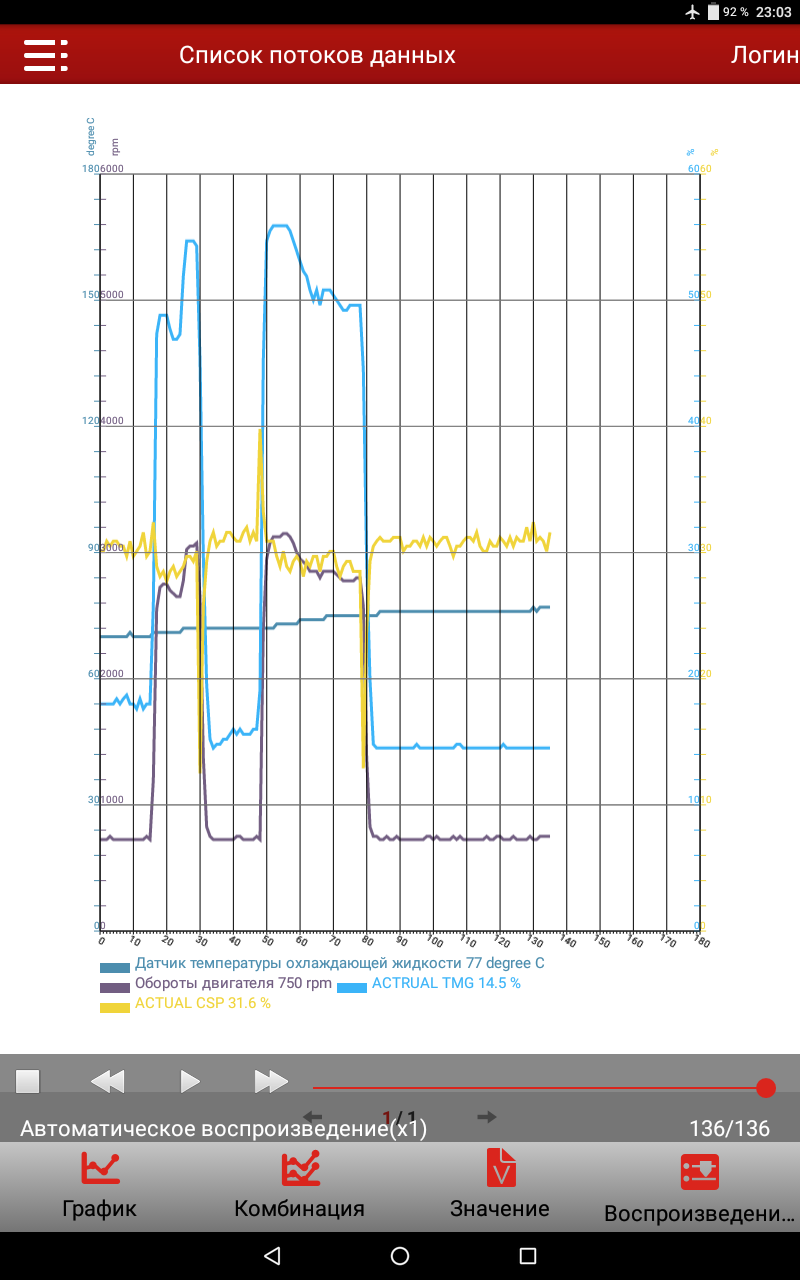

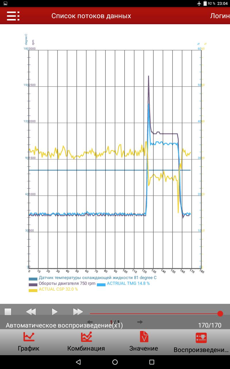

Ниже будут три скрин-шота. Из трёх отчётов по предварительной диагностике трёх разных автомобилей, прибывших на капремонт ТНВД.
Интерфейс программы Launch позволяет выводить на контроль в виде совмещённых графиков не более четырёх параметров, поэтому по всем отчётам взяты:
1) Температура ОЖ,
2) Обороты двигателя (фактически - сигнал с основного ДПКВ),
3) Actual CSP (практически совпадает с Target CSP)
4) Actual TMG (совпадает с Target TMG).
Во всех трёх случаях легко прослеживается общая тенденция: в виду износа вал-ротора ЭБУ увеличивает ЦП и занижает тайминг, уводя его в сторону запаздывания.
А на этом скрин-шоте температура -56, но на самом деле двигатель прогрет. Это просто обрыв цепи датчика, ЦП будет немного завышена, но тайминг, как и в первых двух случаях, ушел значительно ниже штатного значения.
