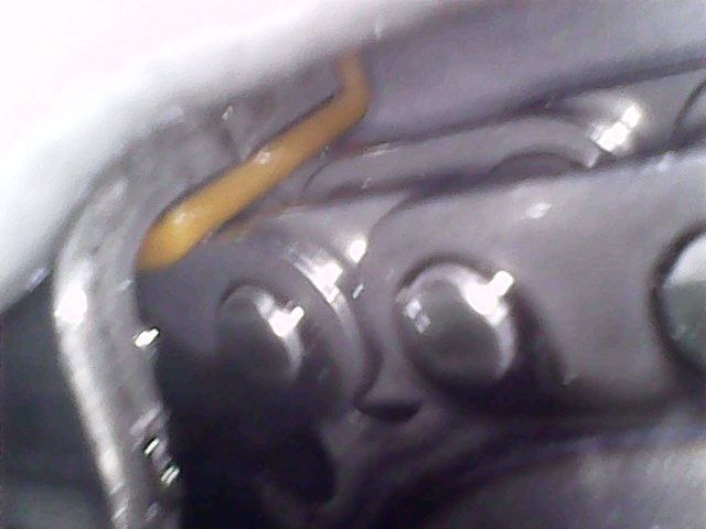

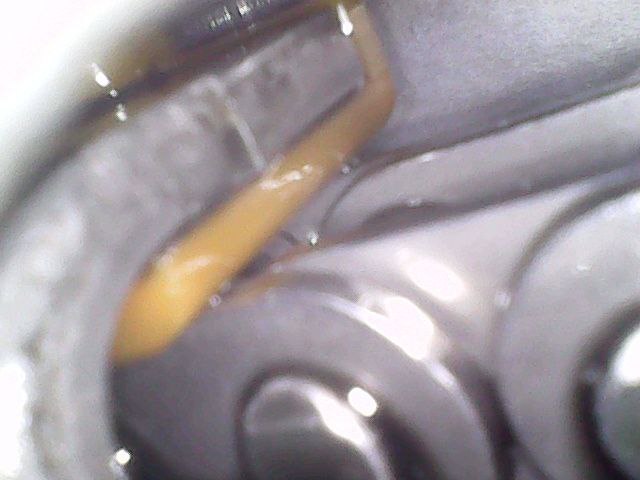

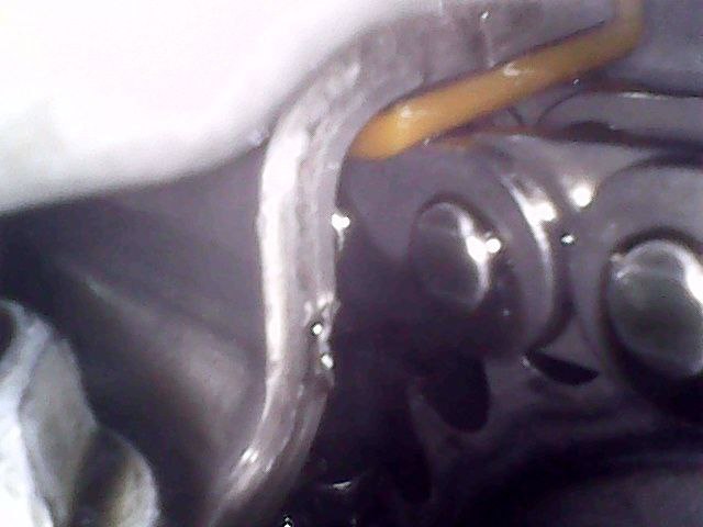

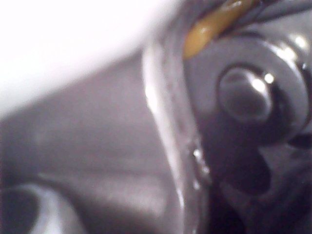

Всем доброго дня!
Посмотрел камерой в горловину, я дилетант в этой машине, но кажется успокоитель на месте. Попробовал по часовой коленвал немного покрутить, ну он крутится.
Какие мои дальнейшие действия по поиску неисправности? Очень смущает что машина заглохла, первый раз за полгода владения.
Фотки

Сейчас решил сходить снова в машину. Подхожу и вижу что горят лампы в порогах. Открыл с сигналки авто и закрыл - погасли. Открыл, вставил ключ - завелась.
Не хотелось бы повторения где-то на дороге, да и 2-е малышей в машине часто.
Стартер исключили получается. Замок зажигания может быть виноват?
Если в замке ломаться нечему и по его вине автомобиль заглохнуть не может, то остаётся сигналка. Узнал что стоит Цезарь какой-то древний, обратился в эту контору - сказали с 2009 года абонентскую плату не платили по ней, да метки у меня нет. Просто брелок с кнопками.
