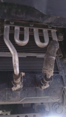

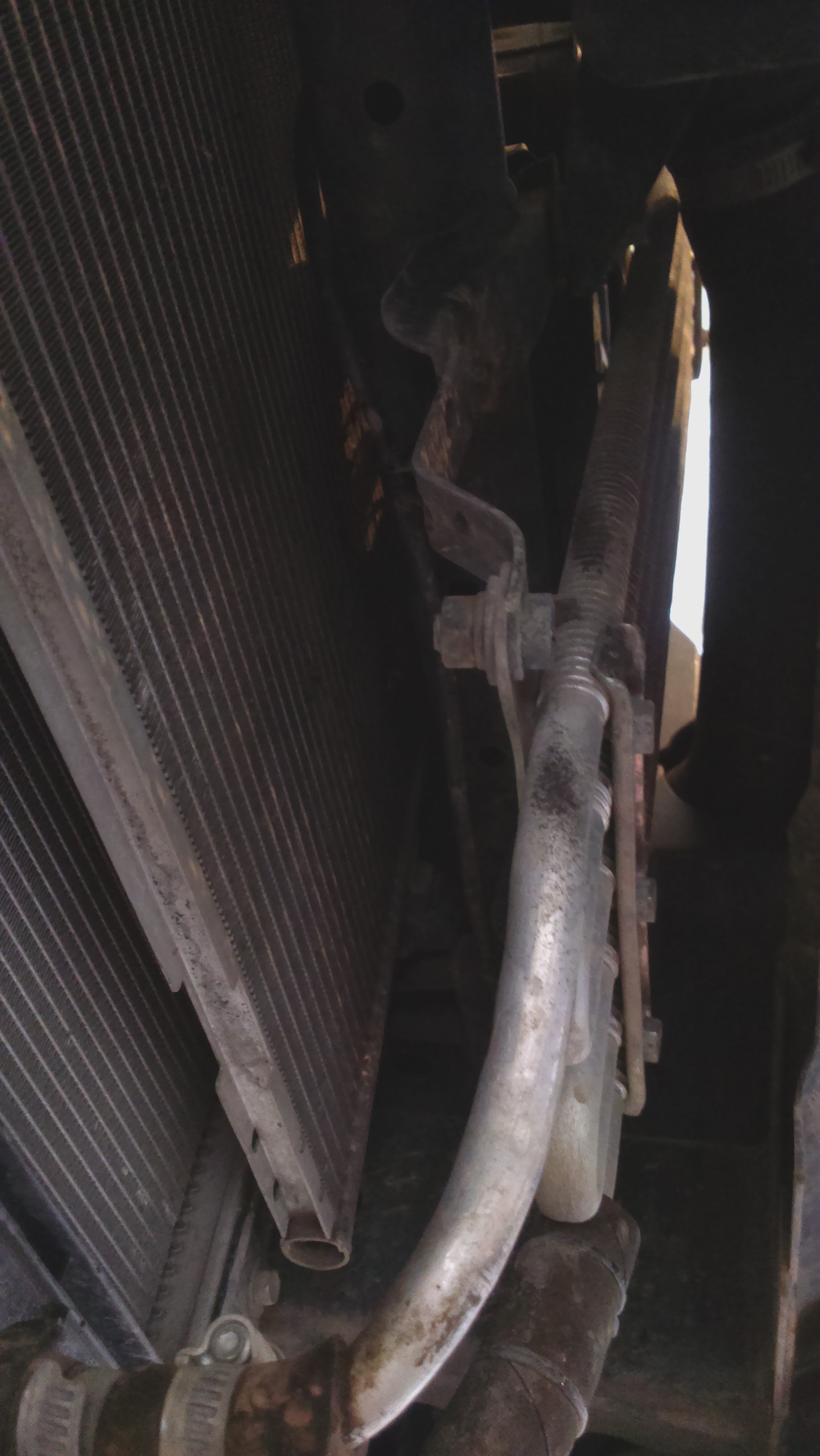

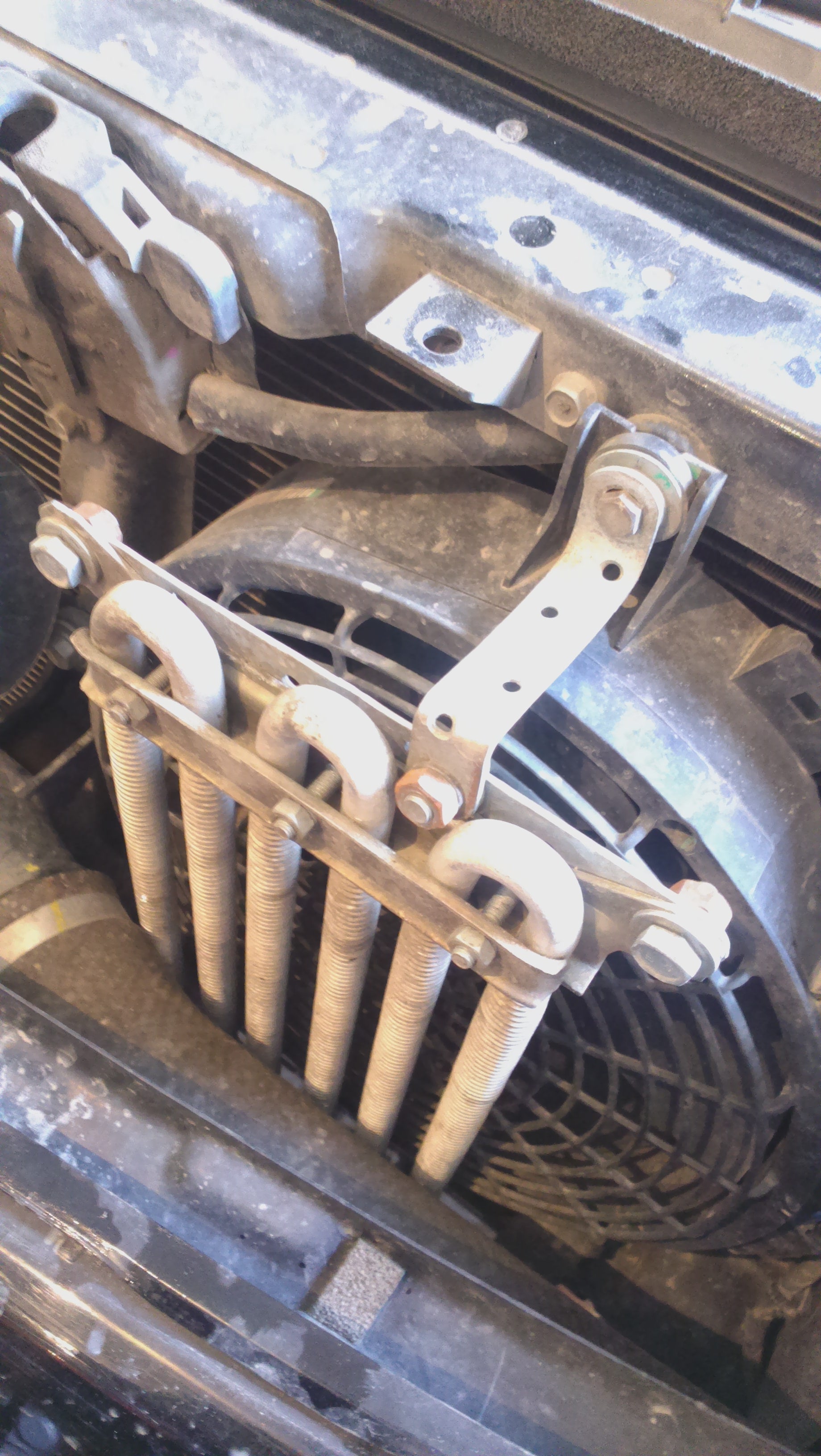

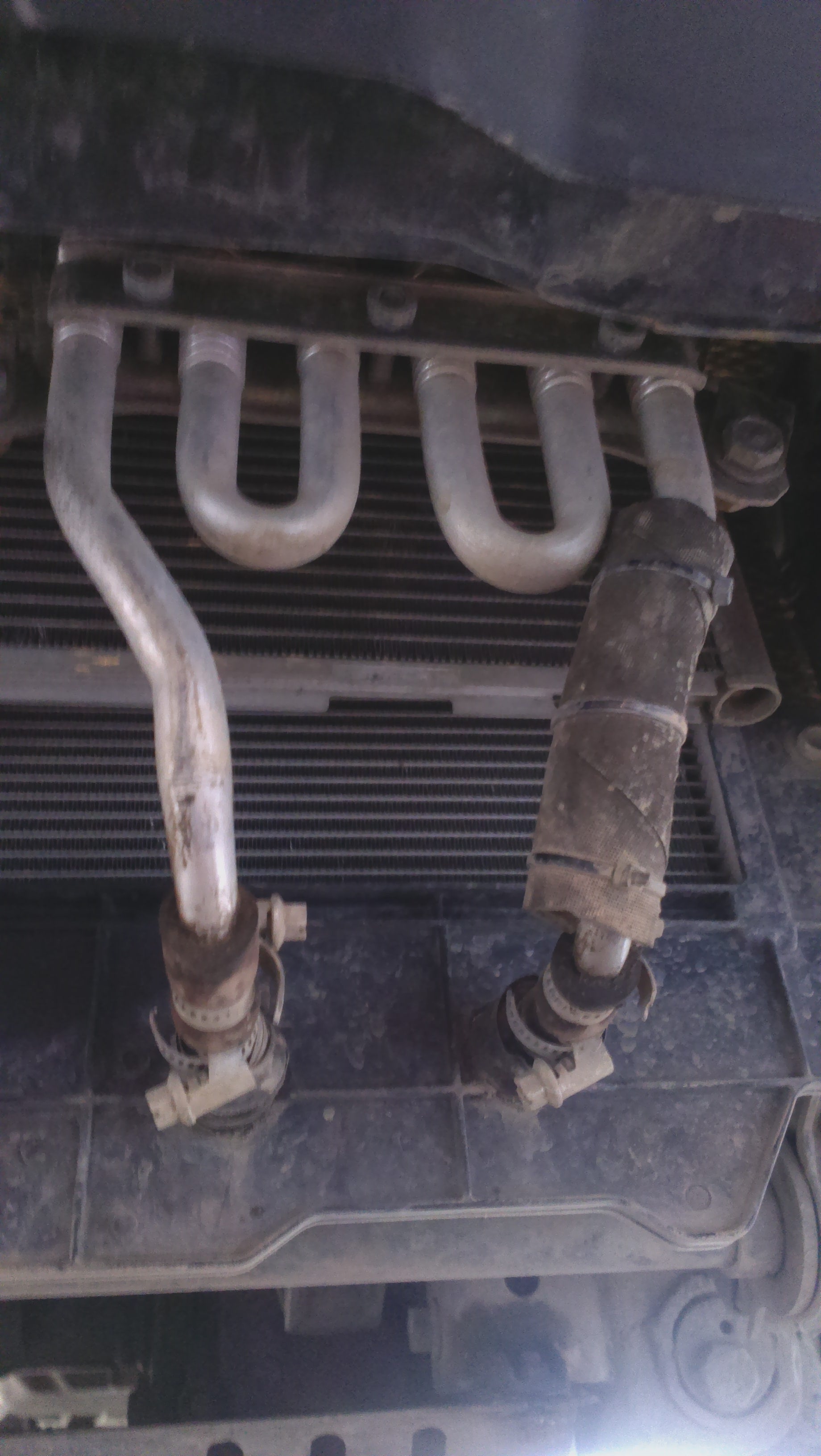

Может кому пригодится...радиатор УАЗкин.

Прикольное решение, а главное довольно простое. Интересна толька эффективность этого радиатора. Вроде как трубчатые уступают по этому параметру ленточным. С другой стороны тут почти половина радиатора расположена перед вентилятором и в случае сработки он дополнительно будет остужать еще и коробку.

Эффективность как и у тебя (как у всех), немного греется в горах 102-105 на подъём за фурой (вспомни Урал), на спуске быстро остывает. Хочу перенести его за нижнюю решётку-будет постоянный полный обдув, но для этого придётся снимать бампер- нижняя решётка не съёмная как у тебя (заодно сделаю её съёмной), в городе по пробкам при температуре +35 температура коробаса выше 81гр не поднималась, ну а по трассе 68-78 (как едешь). Ну как то так.

Алехандро86 писал(а):Может кому пригодится...радиатор УАЗкин.
да такой пирог получился ,все это препятствует естественному обдуву.
Закрыто примерно 1/3, т.е. 2/3 открыты, посмотри как стоит родной-он воще почти закрыт.
Родной радиатор АКПП стоит полностью на продуве нижнего заборника.......... если чё ...........

плюс кулер и радик кондиционера и что остается основному? Поэтому я поставил горизонтально чуть выше защиты и от волги.
