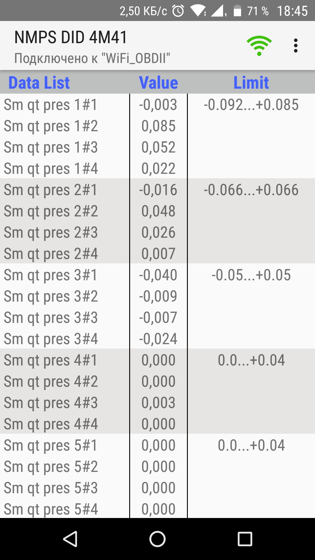

Вчера провел обучение форсунок новой версией NMPS_Diag.
Надо понимать, что вторая форсунка подзасралась? Т.к. коррекция предельная.... :*SCRATCH*: (ну это если версия прошивки корректно определилась 1860A99702)

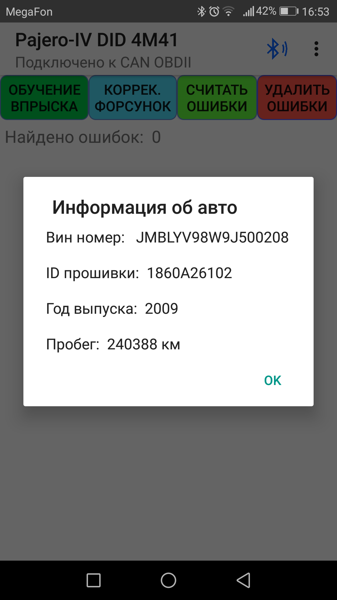

Сегодня провел процедуру проверки утечки топлива, а после сделал обучение малому впрыску.
Прикладываю Лог.
Прошу посмотреть и дать оценку состоянию форсунок.
Напомню. Двигатель 4М41 - 190 л.с.
АКПП

Волгоградец, адаптер у вас плохой, половину команд не понимает и версия непонятная V1.2А
другие блоки, кроме двигателя и коробки не будет читать

Понял. Спасибо. Пошел искать адаптер с версией 1,5

К сожалению, у меня нет прошивки на Ваш блок 1860A261
Если кто сможет прислать её мне в личку - буду благодарен. :*THANK*:

Panzer38 писал(а): 26 фев 2019, 15:06 Вчера провел обучение форсунок новой версией NMPS_Diag.
Надо понимать, что вторая форсунка подзасралась? Т.к. коррекция предельная.... :*SCRATCH*: (ну это если версия прошивки корректно определилась)
Версия определилась правильно.
Вторая форсунка действительно немного подзабилась.
Вероятно нужна какая промывка, но желательно семь раз подумать, чтобы хуже не сделать!

Napic писал(а): 27 фев 2019, 10:14 Версия определилась правильно.
Ок. понял.
Понаблюдаю еще. А там видно будет.... скоро пробег 200 тыс. будет. Может, совмещу промывку форсунок, регулировку клапанов и ревизию системы ГРМ. :*SCRATCH*:

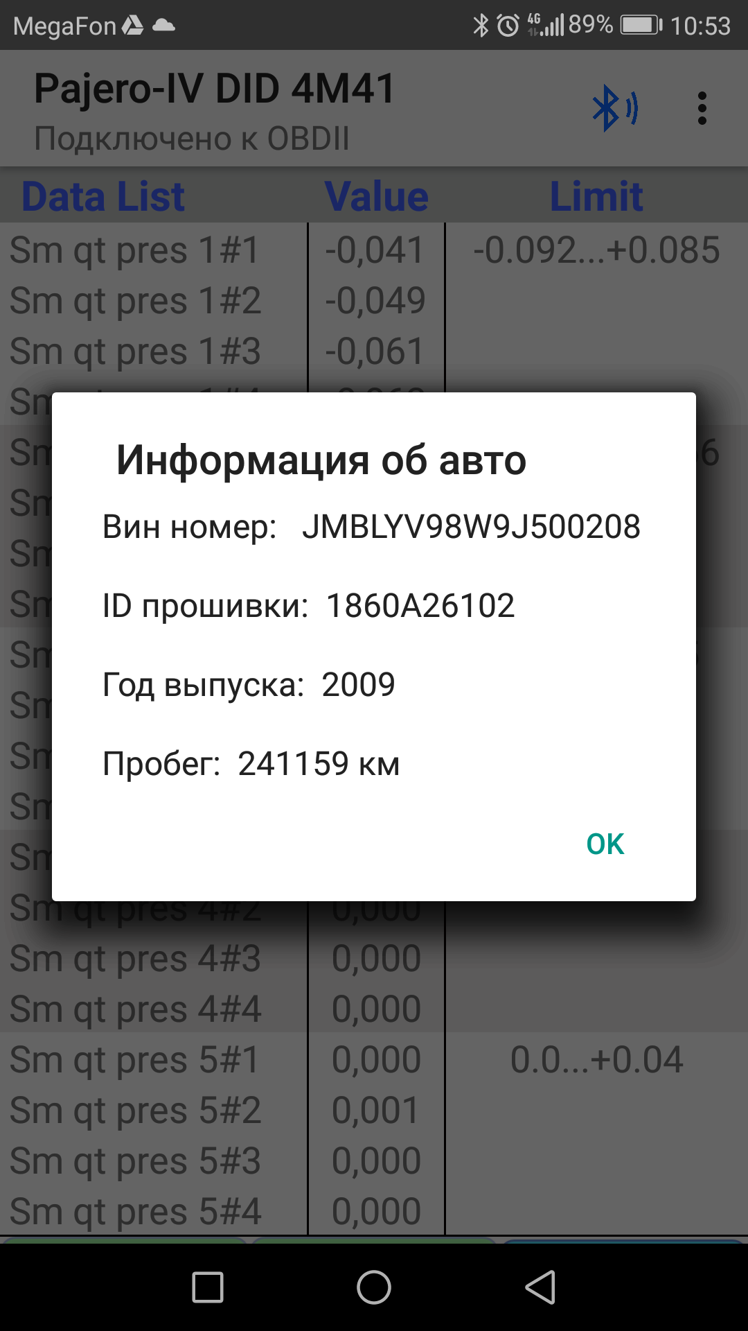

Поменял адаптр.
Прошу посмотреть логи и дать прогноз по форсам.

этот адаптер хороший, в логе нет опроса коррекций форсунок

Не тот лог?

в логе обучение форсунок, но нет чтения коррекций, по коррекциям лучше скриншот выкладывайте
