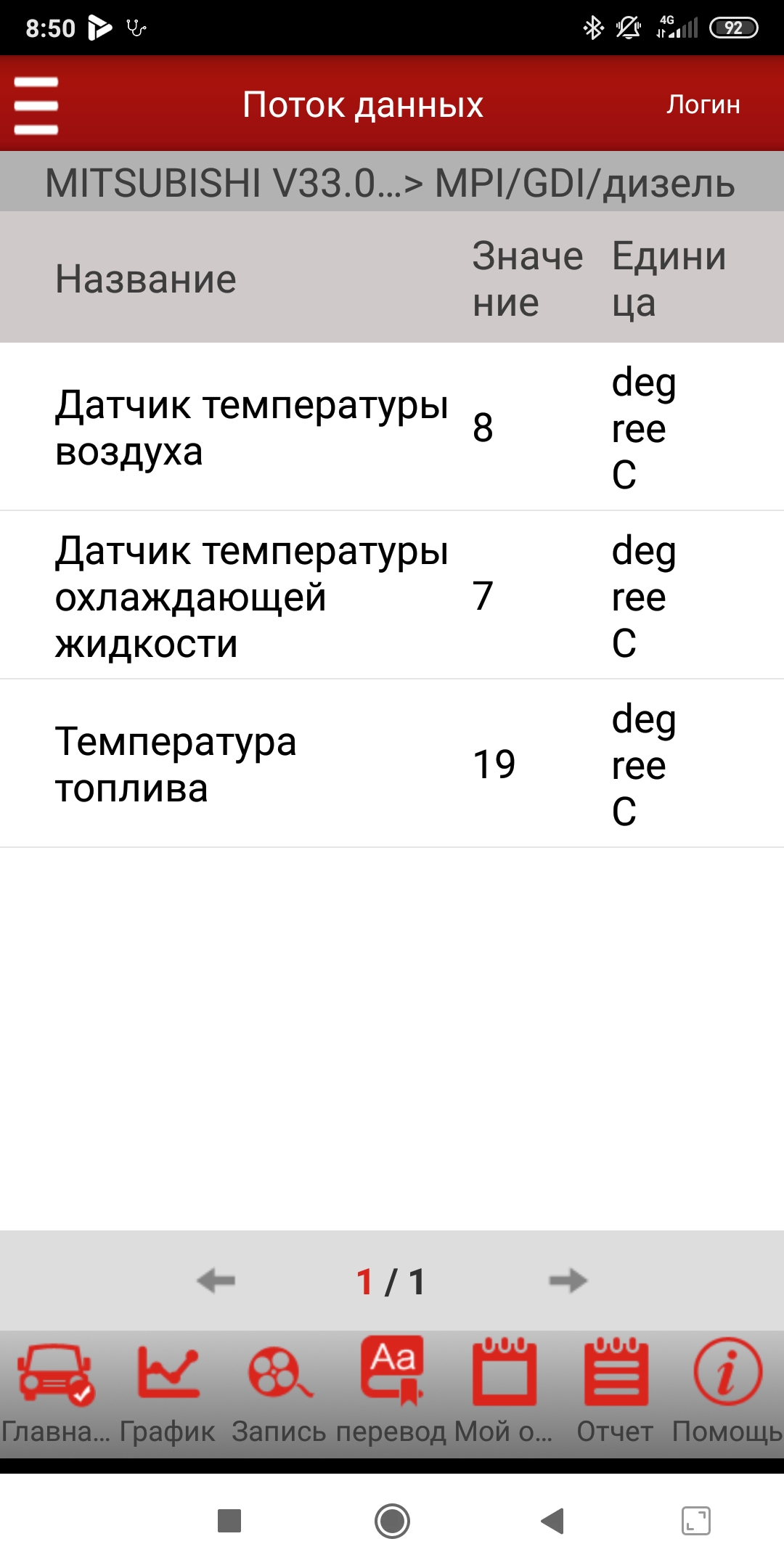

Dizel Man, машина а холодная. Не заведения.

да видит. Большие разхождения идут по температуре топлива и ОЖ на холодную. Только завел машину ОЖ +6 топливо +20. На улице +9. Позиционер менял летом 19года. Новый, оригинал. Бак пластик.
Эту проверку производят в момент включения "зажигания" на не заведенном двигателе. Окончательную проверку проводят на полностью прогретом двигателе. На фото, выбивается только Т топлива. Если Вы долго "мучали" машину при проверке, то централизация, где установлен датчик, прогревается, и показания корректными не будут...

Dizel Man писал(а): На фото, выбивается только Т топлива. Если Вы долго "мучали" машину при проверке, то централизация, где установлен датчик, прогревается, и показания корректными не будут...
только сел в машину, подключил Лаунч, снял показания, все. Где-то 2-3 минуты.
Знакомый присылал его скан с Райдера, у него и близко так температура топлива не схожа.

Температуры топлива, ОЖ и воздуха, должны +/- быть близки, после ночного/длительного отстоя. В Вашем случае и впрямь есть проблема. А что с Т топлива при прогретом двигателе?

Dizel Man, насколько помню Воздух борт 10, ОЖ 83, Т топлива под 60. Причем разницы нет что полный бак, половина.
Ну завтра сделаю скрин, если поедем куда, а то с этим карантином дома все сидят у нас.

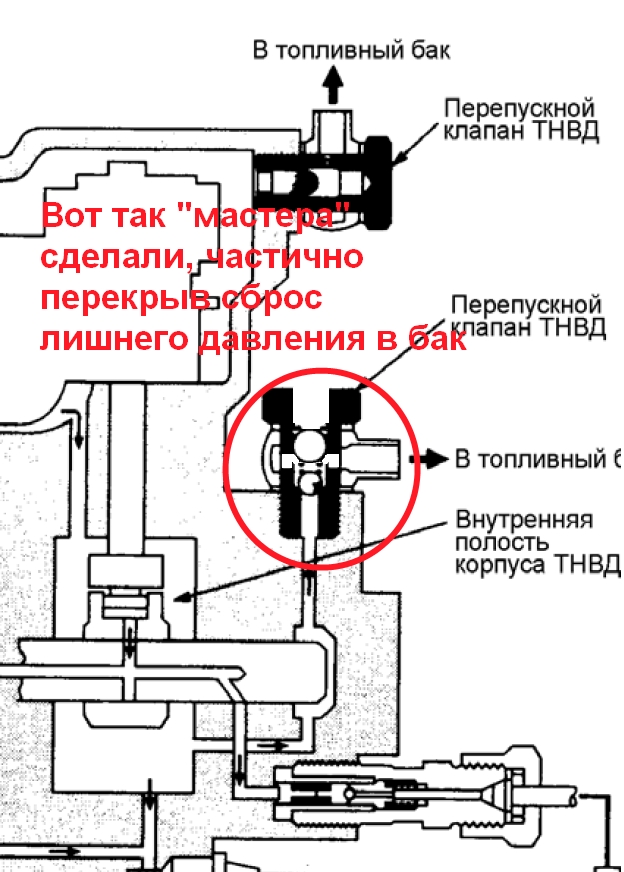

Разброс температуры топлива и температуры ОЖ является косвенным показателем состояния перепускных клапанов ТНВД. Если температура топлива не поднимается выше 60-65 градусов (на работающем двигателе), то всё в порядке. Если температура топлива вплотную подбирается к температуре ОЖ, можно сделать вывод о плохой проходимости насоса для топлива. Шарик основного перепускного клапана может быть забит каким-то умельцем, который решил таким образом поднять внутрикорпусное давление, а сетка вспомогательного перепускного клапана (и его калиброванное отверстие) могут быть забиты мусором.

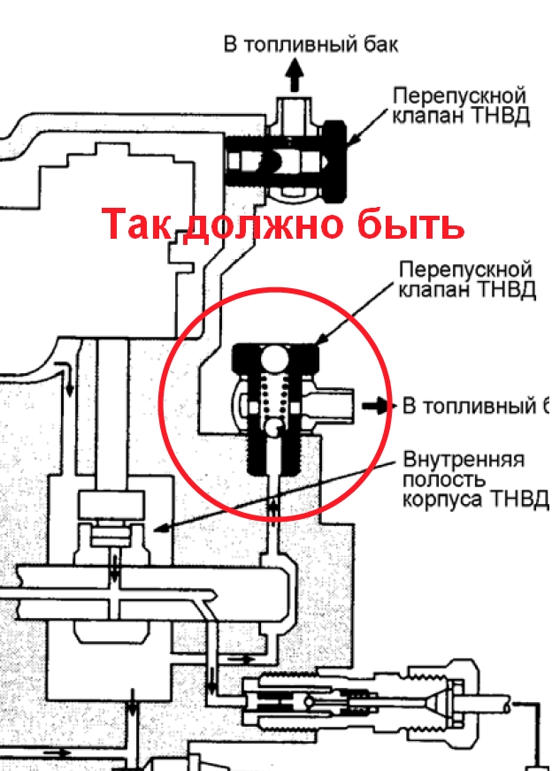

Это топик-стартеру ответ на упреждение. Рано или поздно он спросит, какова должна быть температура топлива при полностью прогретом двигателе. Ну и заодно, пусть понимает, как эта температура формируется.
Снижение пропускной способности перепускных клапанов приводит к сокращению количества топлива, проходящего через насос за единицу времени. Топливо можно рассматривать как теплоноситель. Чем лучше проходимость, тем выше теплоотвод от ТНВД и тем больше разница в показаниях датчиков температуры ОЖ и топлива. Поток топлива при его температуре от 40 до 60 градусов считается нормальным от 90 до 138 литров в час при тысяче оборотов в минуту. Это хороший поток. На разогретом двигателе, если его остановить, температура топлива на глазах полезет вверх. И точно так же быстро упадёт за считанные секунды после пуска.

Злыдня писал(а): Шарик основного перепускного клапана может быть забит
это тот который стоит сверху в районе электромагнитного клапана на топливо?

Konig39 писал(а): Злыдня писал(а): ↑
Нет. Вы говорите о регулирующем клапане, отвечающем за внутрикорпусное давление.
Основной перепускной клапан ввёрнут в распределительную головку.
Этот клапан тарируется на определённое давление. Забитие шарика вниз не приведет к повышению ВКД, но уменьшит поток топлива через насос. Вспомогательный перепускной клапан расположен в самой верхней точке ТНВД и предназначен для отвода воздуха. В нём имеется тарированное отверстие, которое не может обеспечить требуемого потока.
А в какой ситуации кому-то может прийти в голову этот шарик забивать глубже? Особенно, не понимая для чего это можно было бы сделать, и не имея контрольного оборудования для визуализации изменений... :)
Если это не Ёжик чих-пых, или как ник этого человека, что шьёт ЭБУ двигателя, тогда понятно. А слова других как проверять будете?
"Шить" ЭБУ и тестировать/регулировать ТНВД, суть действия разные. Лично я, проверяю при стендовых манипуляциях...

Злыдня, ну клапана эти я ставил новые. Не думаю что там что-то не так.
