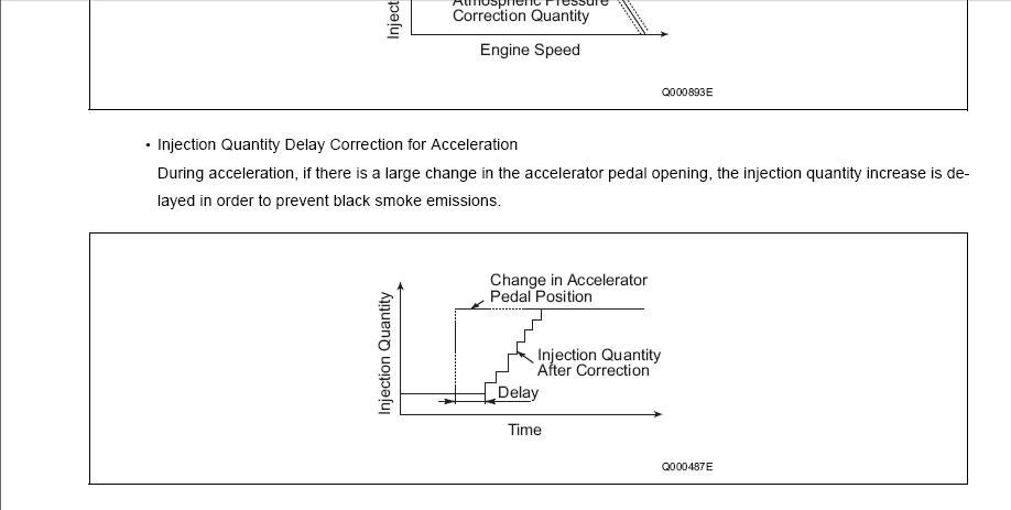

Кстати, буквально вчера, выезжая со второстепенной, я не заметил из-за припаркованных автомобилей летящую машину, а я уже высунулся. Слава богу тот оттормозился. Но я сильно был недоволен реакцией автомобиля на педаль газа. Вроде и разгон около 9 секунд, но при резкой тапке в пол - ничего не происходит.
Пожалуй второй случай за все время, когда реально испугался.
Ну что, задача поставлена - пусть ценой черного плевка, но убрать задержку евро-4 на резкое открытие газа.
Сегодня смотрю как это реализовано в коде... ох и наворочено там... :]:-O:
Нужно найти как временную задерку, так и дельту нарастания объема количества впрыска. Пока ничего не понятно. Что то уже нашел, но пока не все понятно...
Кому было бы легче от аварии, экологам? ::-:
