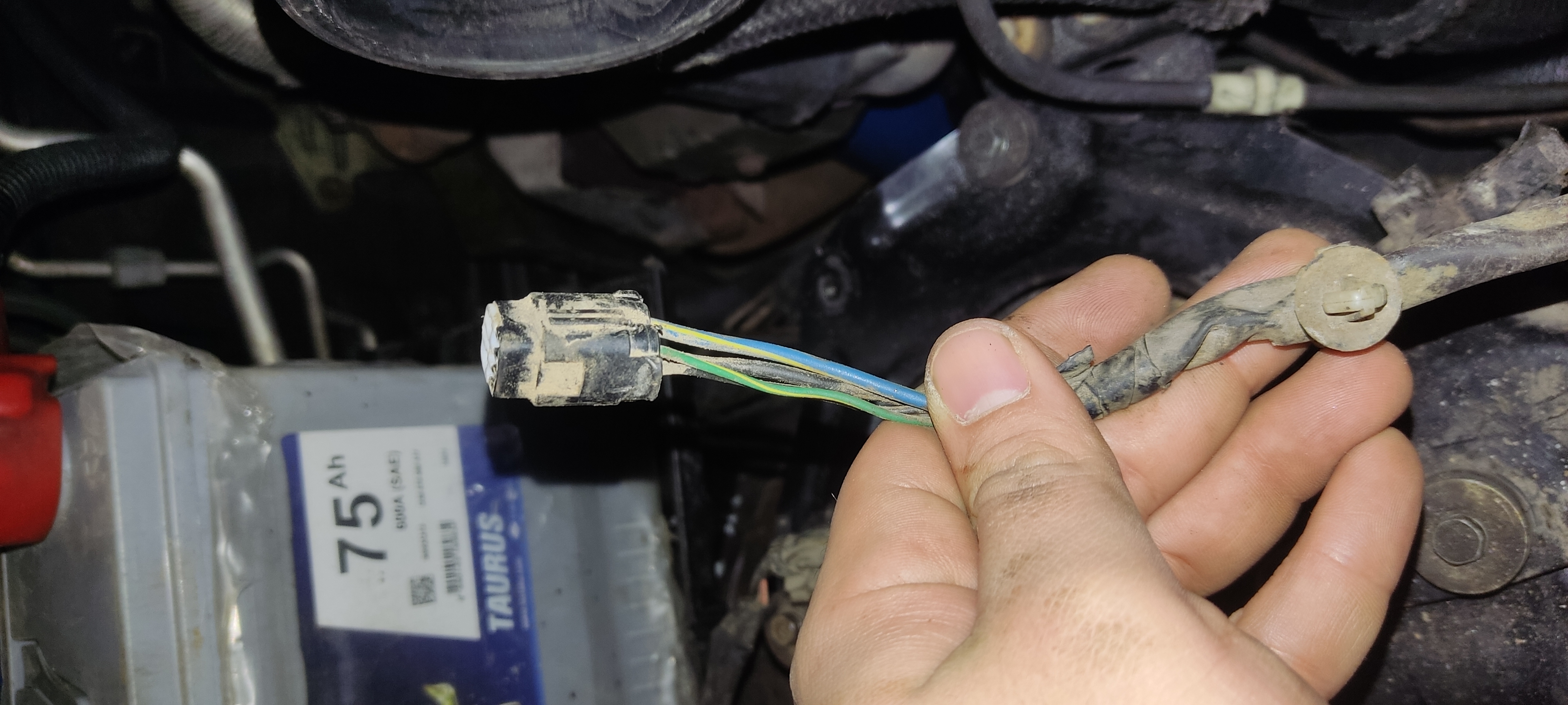

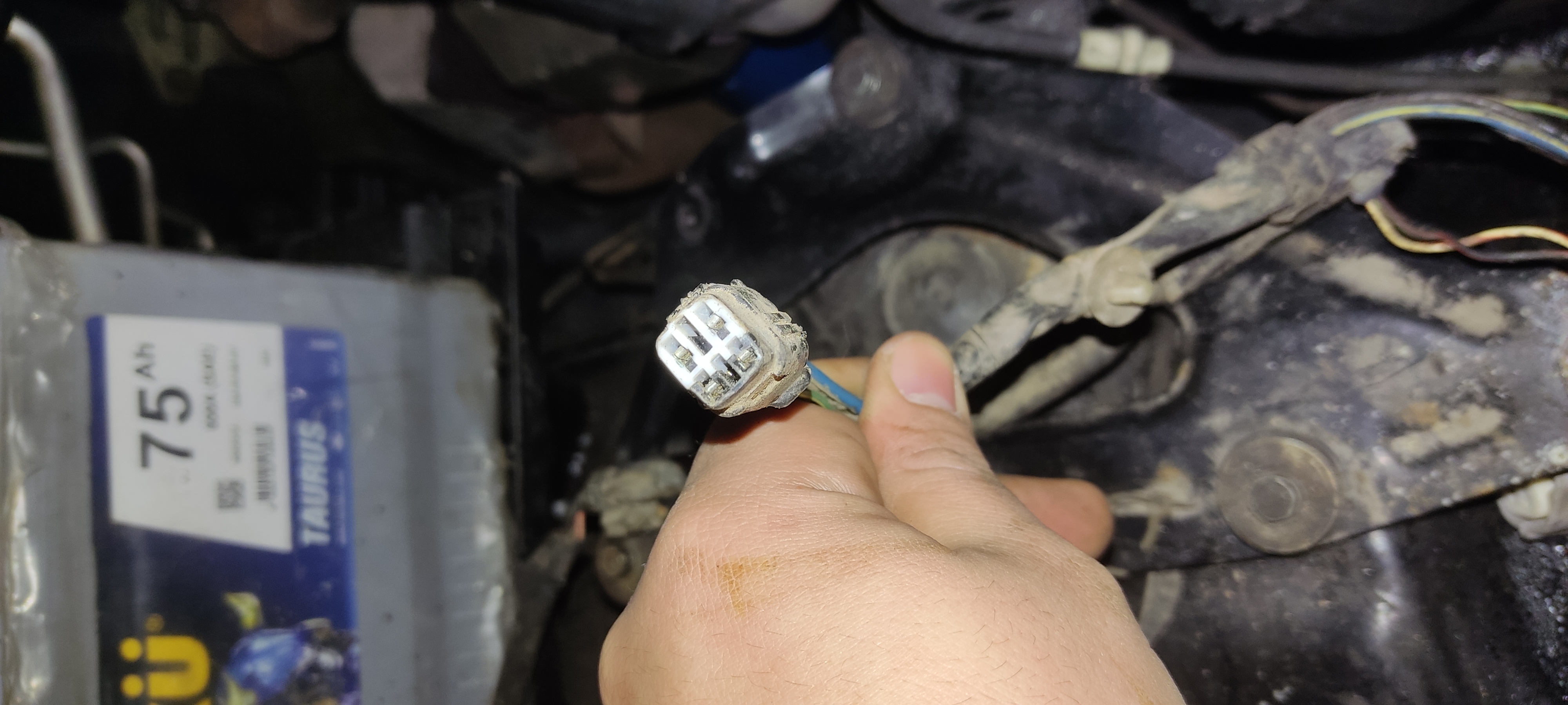

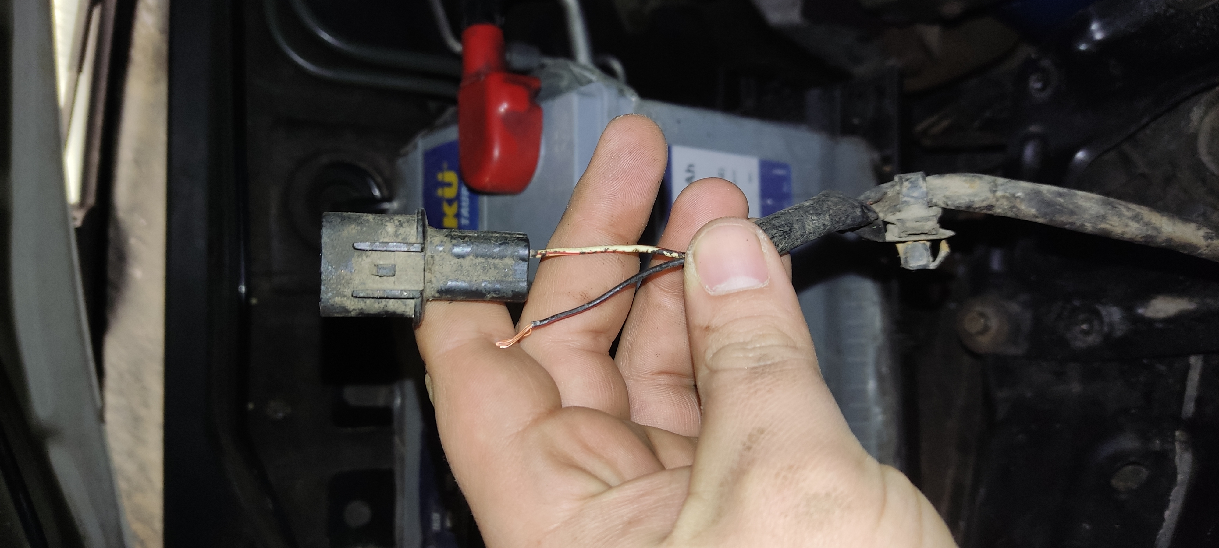

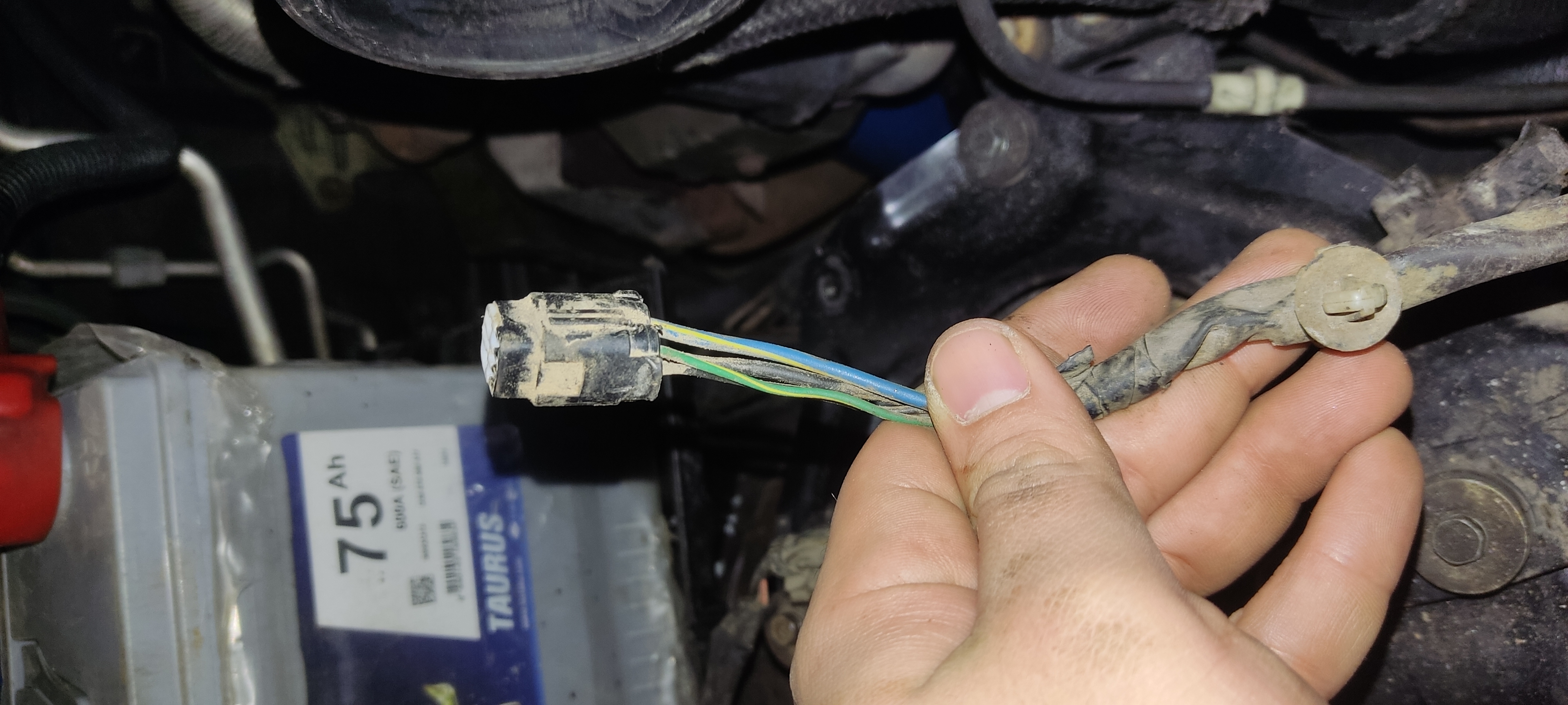

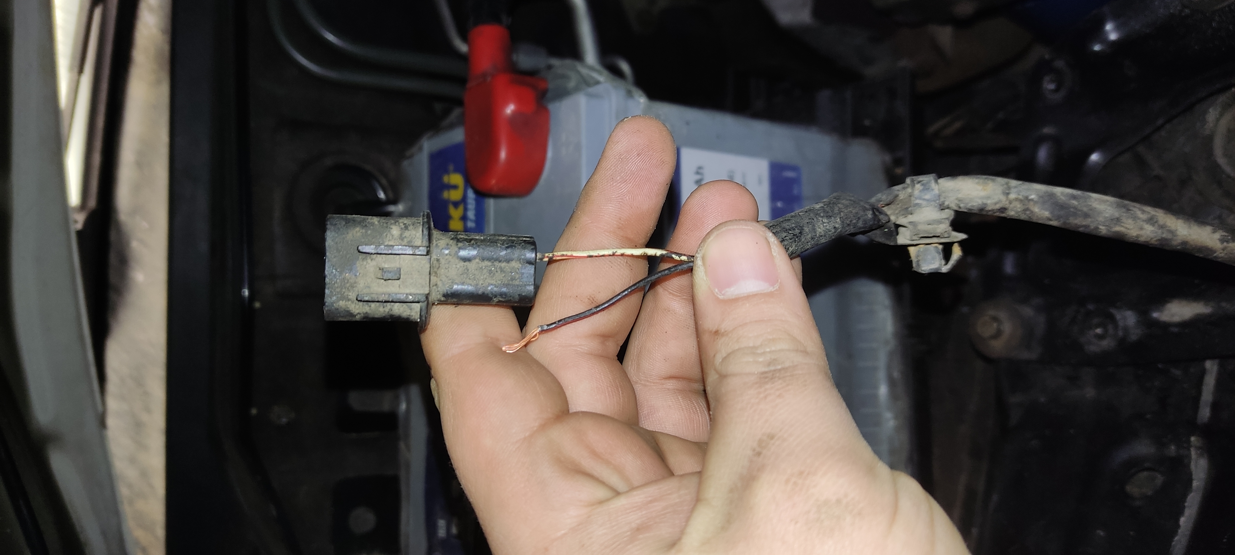

Добрый день! Подскажите пожалуйста, какого цвета должны быть провода на передний правый датчик АБС, купил машину с отсутствующим датчиком АБС и провода к нему тоже нет, видимо отрезали, нашел пучок проводов, но на одном фишка на 4 контакта два из них звонятся как масса.
Не могу найти провода датчика абс, или может схема есть?
Вот провода в фишке на 4контакта похожи на те что есть в фишке абс

На фишке с двумя проводами (белый с красной полосой и черный с красной полосой) при включении зажигания появляется 4,98в может оно?
Сообщения: 57504
Поблагодарили: 4805 раз
Отвечу на вопросы по автоэлектрике
Да это они.

Сообщение Xom4ikea88 »
SNOOPER писал(а): Да это они.
а полярность имеет значение?
Сообщения: 57504
Скорее всего нет.
Там же просто катушка индуктивности.
Ну на край в двух проводах разберётесь.
Раз знаете о полярности.))

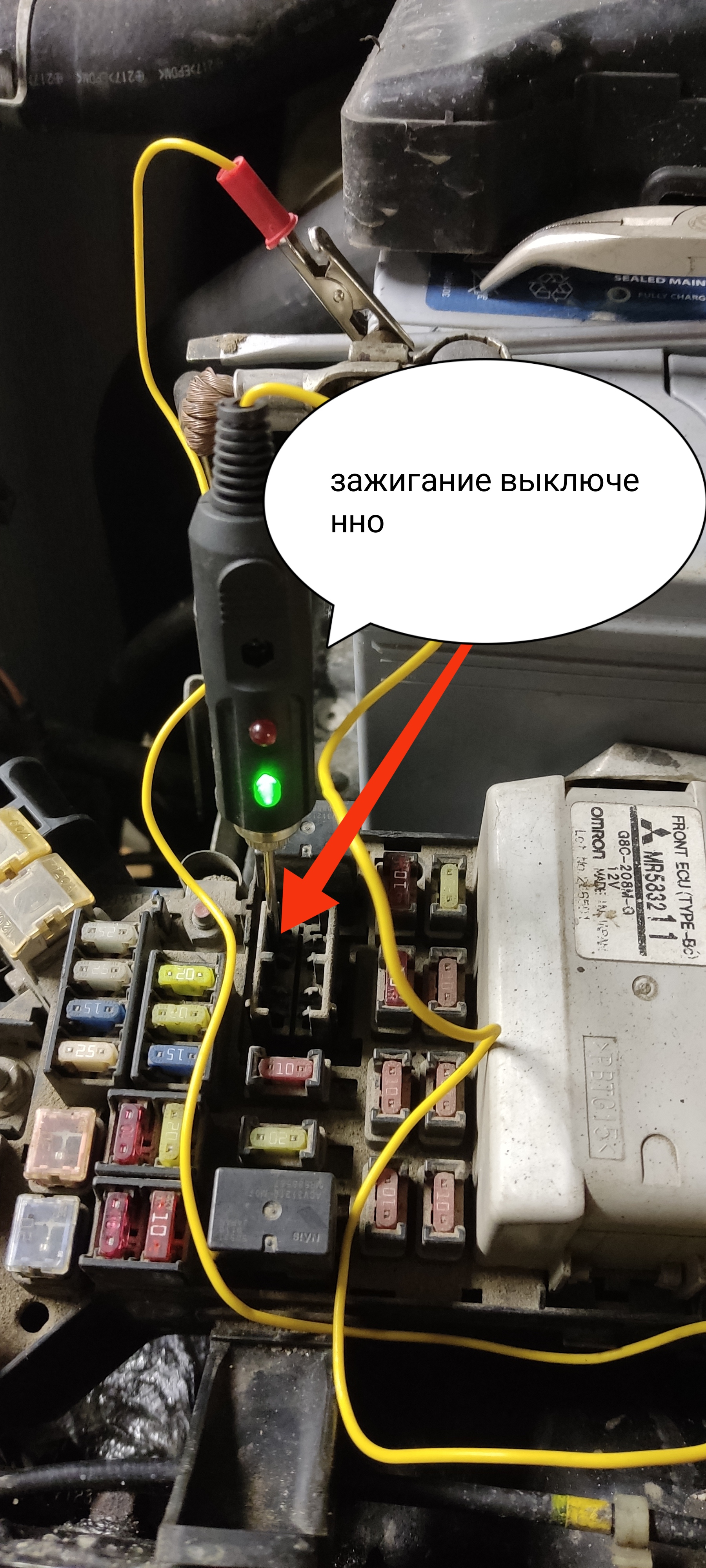

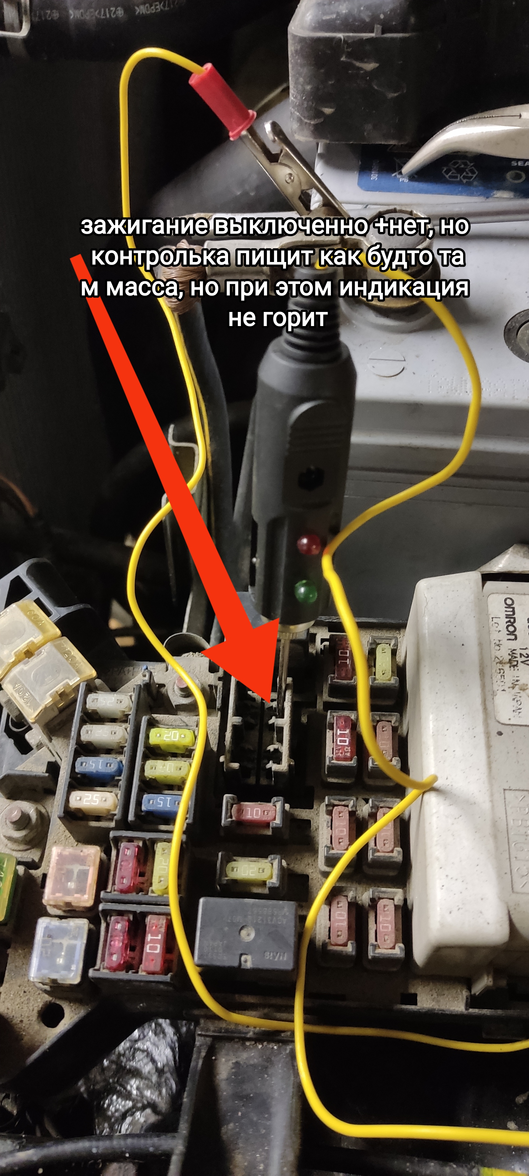

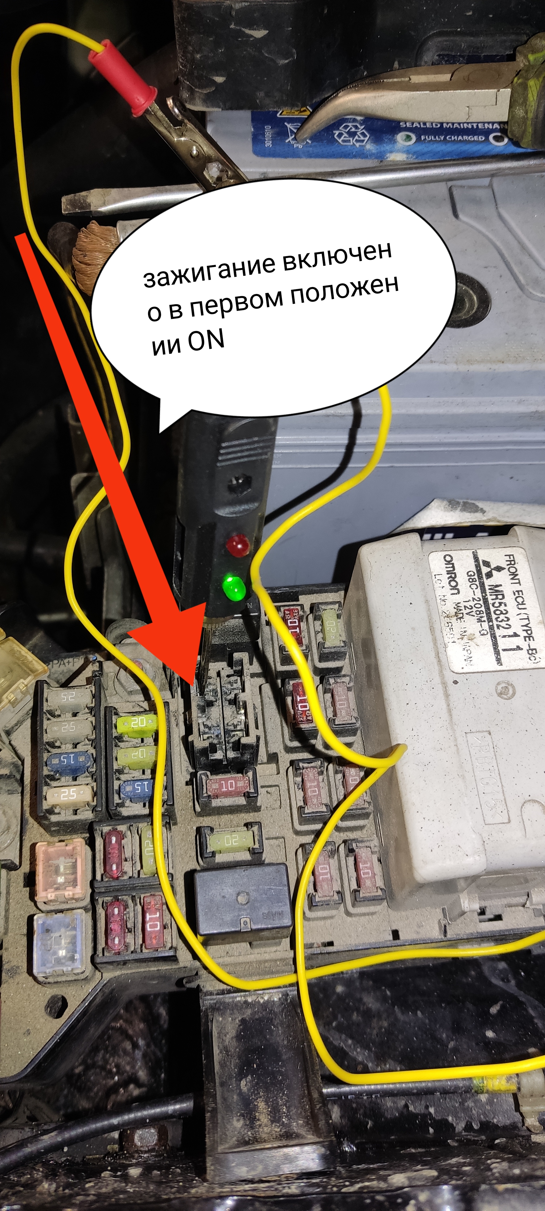

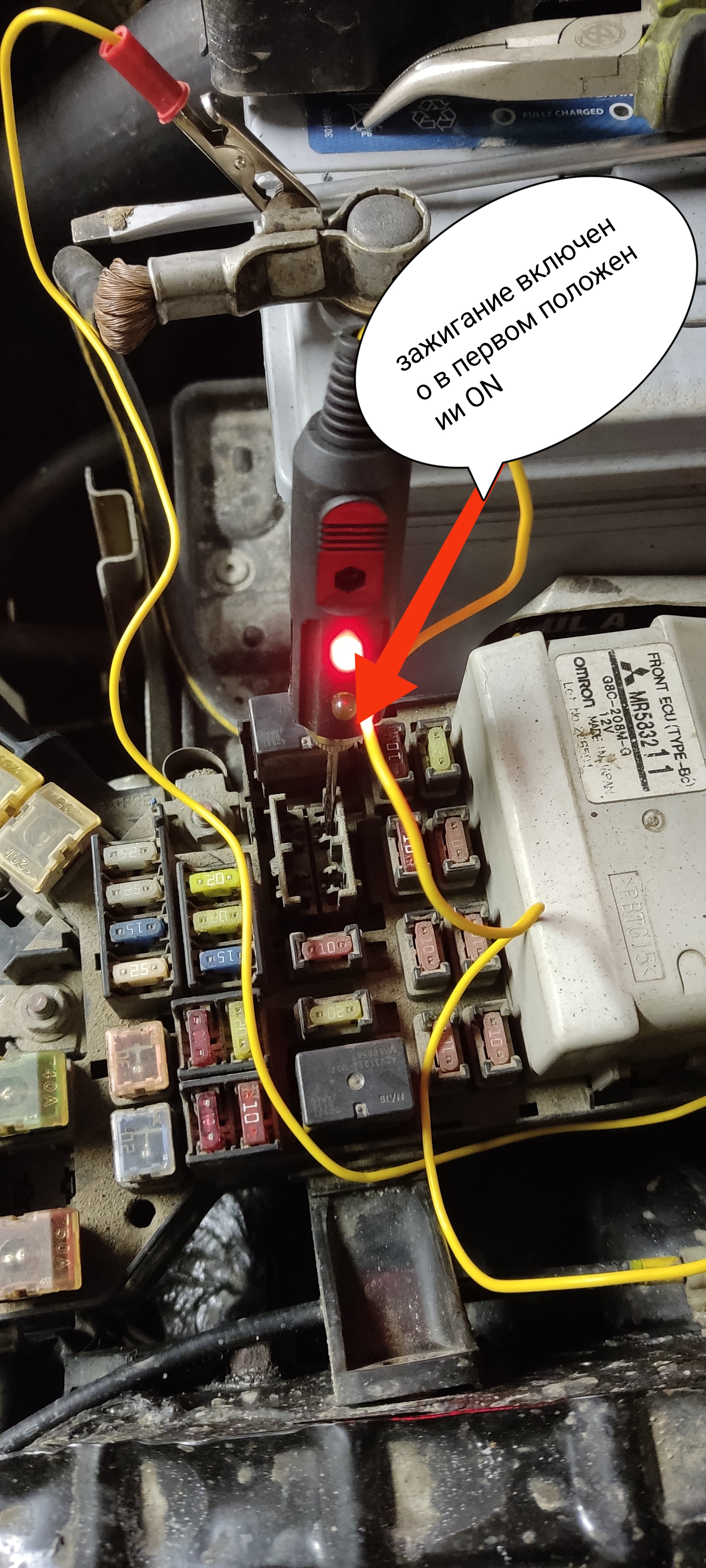

Спрошу ещё разок, у меня переодически гаснет в освещение салона, бортовик, музыка подсветка в дверях и перестает видеть цз, но потом откисает и работает, потом может выключиться на несколько часов, а может и на 5 минут потом может работать целый ден или два, потом все заново, вырубается и все, ну суточный пробег обнуляется, не могу понять в чем может быть дело? Читал на форуме что предохранители под капотом в жёлтой пластмассе могут тупить, но в выключенном положении, на одном из них масса, на втором плюс, при включении зажигания на обоих плюс есть, преды живые, прозвонил и протыкал контролькой, возможно что блок етакс мозги делает? Для меня вот что не понятно, почему он то включается то выключается? То есть если бы сгорел пред, было бы понятно что коротыш, но преды не вышибает, а все тухнет SNOOPER, может сможете подсказать? Я не понимаю должно так быть или нет приложу фотографии:
Так должно быть? Или что-то не так?
