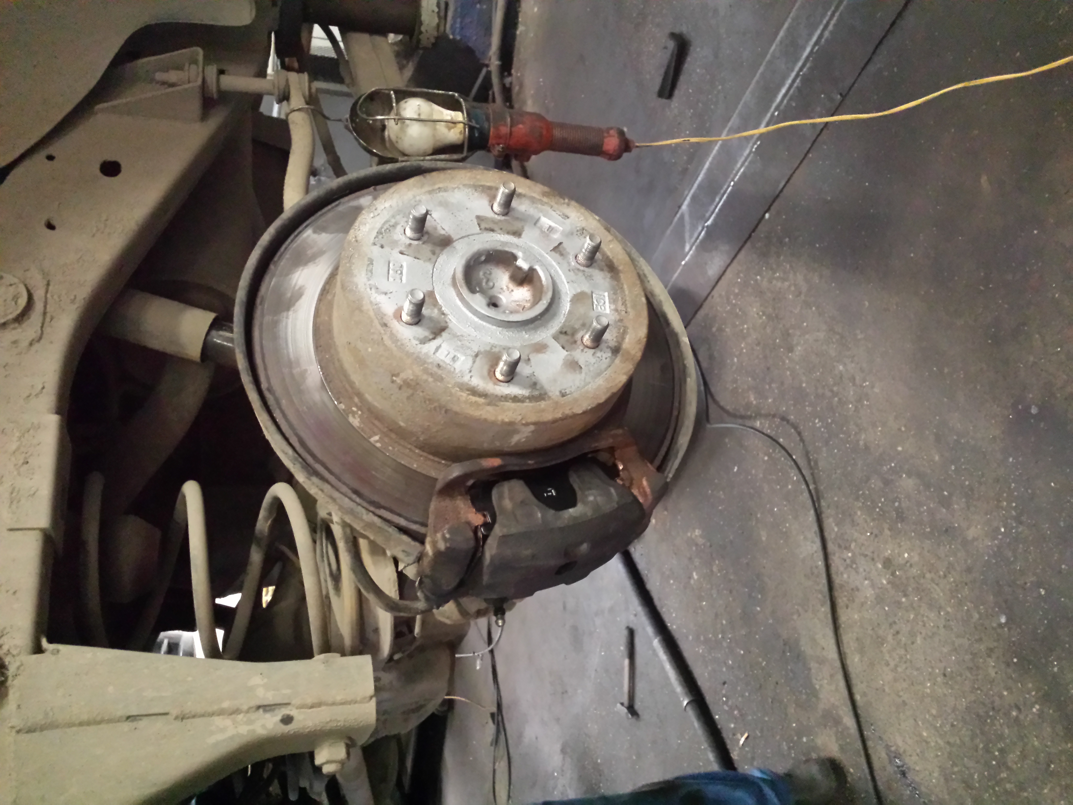

Всем спасибо, кто помогал по суппортам от П2. Родные опять закисли, хотя перебирали их полгода назад. Но теперь все будет ГУД!!!

Добрый вечер.Подскажите или ткните носом,поиском не нашол.Как поменять пыльник поршня в пер. торм. супорте.Поршень выдавливать или меняется без снятия поршня.ПАджеро Спорт 2012г.

pauls писал(а):Добрый вечер.Подскажите или ткните носом,поиском не нашол.Как поменять пыльник поршня в пер. торм. супорте.Поршень выдавливать или меняется без снятия поршня.ПАджеро Спорт 2012г.
Поршень вытаскивается. Никаких стопорных колец нет.
Рекомендую заменить не только пыльник, а так же уплотнительное кольцо поршня. Всегда лежит в комплекте.

Спасибо.Но все работает норм,пробег60т.ОФ диллеры заменили колодки в результате порвали пыльник, заметил не сразу,поршень чистый ,ходит нормально. не подтикает.Рем. комплект пыльников брал не оригинал.только ради пыльника торм. поршня.Стоит ли передавливать торм. шланг чтобы житкость не вытекла. или это вредно как это сделать лучше

pauls писал(а):Спасибо.Но все работает норм,пробег60т.ОФ диллеры заменили колодки в результате порвали пыльник, заметил не сразу,поршень чистый ,ходит нормально. не подтикает.Рем. комплект пыльников брал не оригинал.только ради пыльника торм. поршня.Стоит ли передавливать торм. шланг чтобы житкость не вытекла. или это вредно как это сделать лучше
Как знаешь.....
Передавливать- не в коем случае.
2 варика-
первый- зажимаешь монтажкой педаль тормоза(в сиденье)- жижа не капает))
второй- откручиваешь шланг от суппорта(медные колечки банджоболта не пролюби) и в шланг вставляешь колёсный резиновый сосок(нипель).

по пыльникам суппорта. недавно (правда зжадние) не отходили поршни. просто снял суппорта, аккуратно из канавок вынул пыльники- кнавка у самой суппортной части цилиндра. потом выдвигал поршни торм педлалью, сделав подкладки-ограницители чтоб не вылезли поршни. подкладывал постепенно, чтоб не промахнутся по величине подкладок и поршень не вылез.. потом чистил поршни и смазывал их. вынимать не стал, чтоб потом не мудохаться с прокачкой. ставятся пыльники элементарно. главное не брать ОСТРЫХ отверток и т.п.

ЮЮ в своем репертуаре: "не знаю, как передние,... но вот задние суппорты:..." Это для перевода с языка ЮЮ как бы: "не знаю как открывается шкаф, но вот вот моя кровать скрипит в тональности ЛЯ"..
И чего очканул поршни выдавить? Все равно периодически надо тормозуху менять.

машине 40 тысяч, там, где жидкость есть - проблемам быть еще рано, мазал наружную часть поршней. устройство у всех дискачей практически одинаково. может где и два поршня, но принцип один и легко логичен.полагаю, что и передние в НМПС и в 10- летке прошлых моделей на одном конструктивном принципе

:nezl6: незнание матчасти приводит к нелепым догмам. Пыльник переднего суппорта невозможно поменять без демонтажа поршня, в отличие от заднего!
