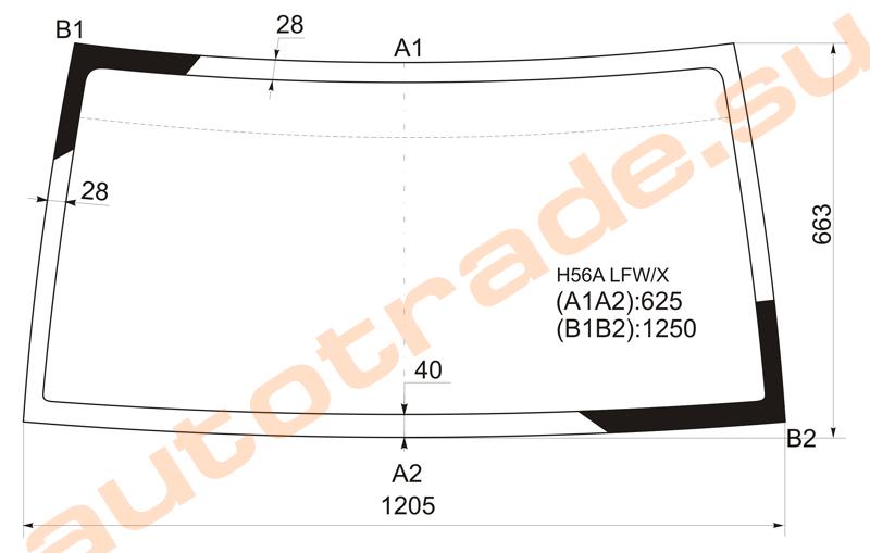

Мужики, подскажите кто в теме, стекло лобовое на Джуниор (кузов H57A) , идентично лобовому стеклу Миника в кузове H56A ?
Прилагаю картинку, где указаны размеры стекла для 56го кузова, и в прайсе поставщика указано, что подходит и на Джуниор (57й кузов).
Хочу не лохануца второй раз. А то у них заказал стекло на Джуниора, а пришло на 58 кузов, а оно шире примерно на 5 см. Высота одинаковая.

http://www.autosteklo.su/index.php?opti ... H51A+94-98
одинаковое стекло оригинальный номер MR274133 у 56 миников и у 57 жуниоров, у них вообще кузова одинаковые за исключением боковых панелей

Спасибо.. ! Буду заказывать как на 56 кузов.. Присланное мне стекло на 58 кузов буду продавать, благо миники у нас в городе начинают появляться.
