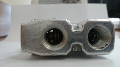

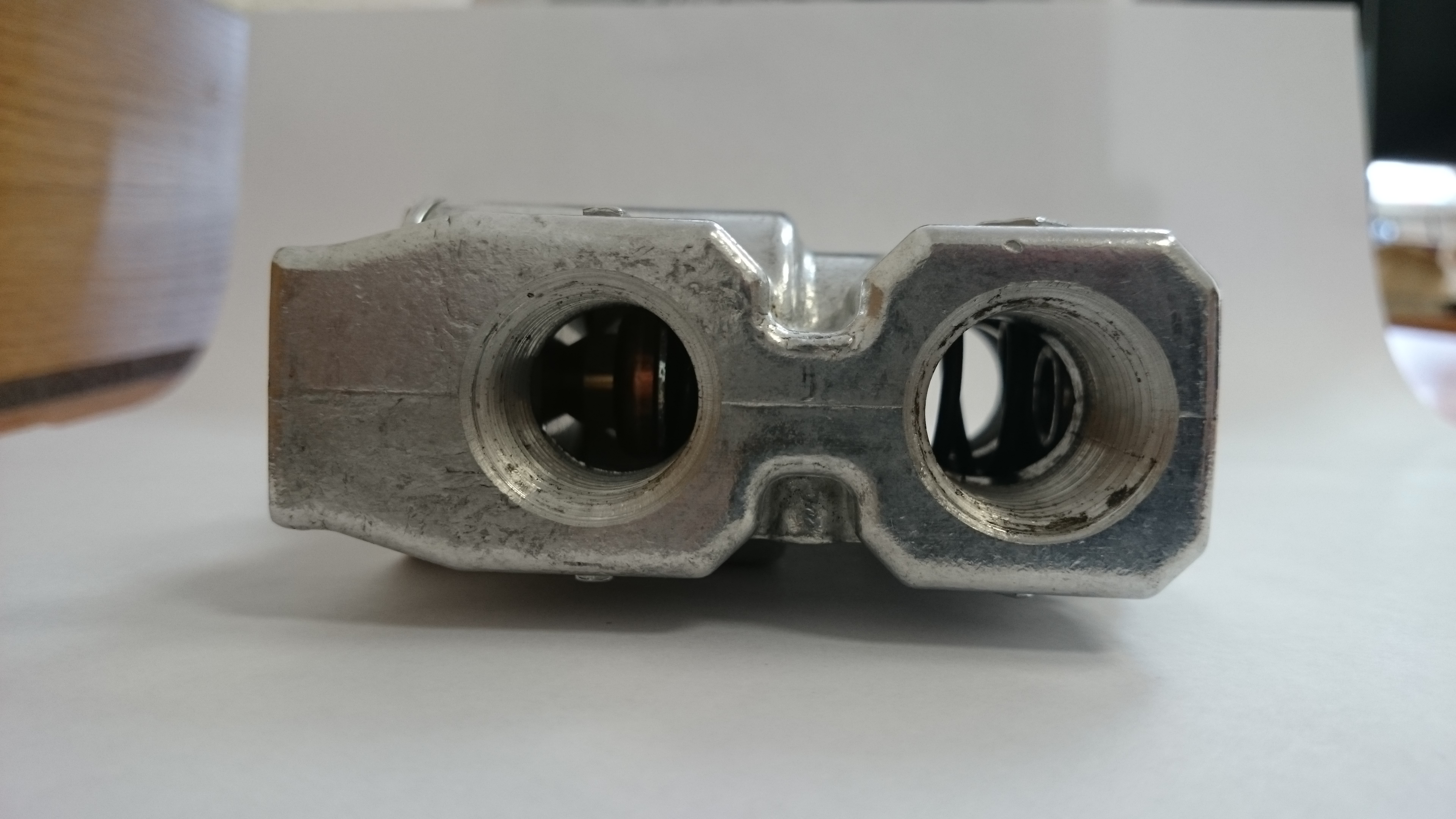

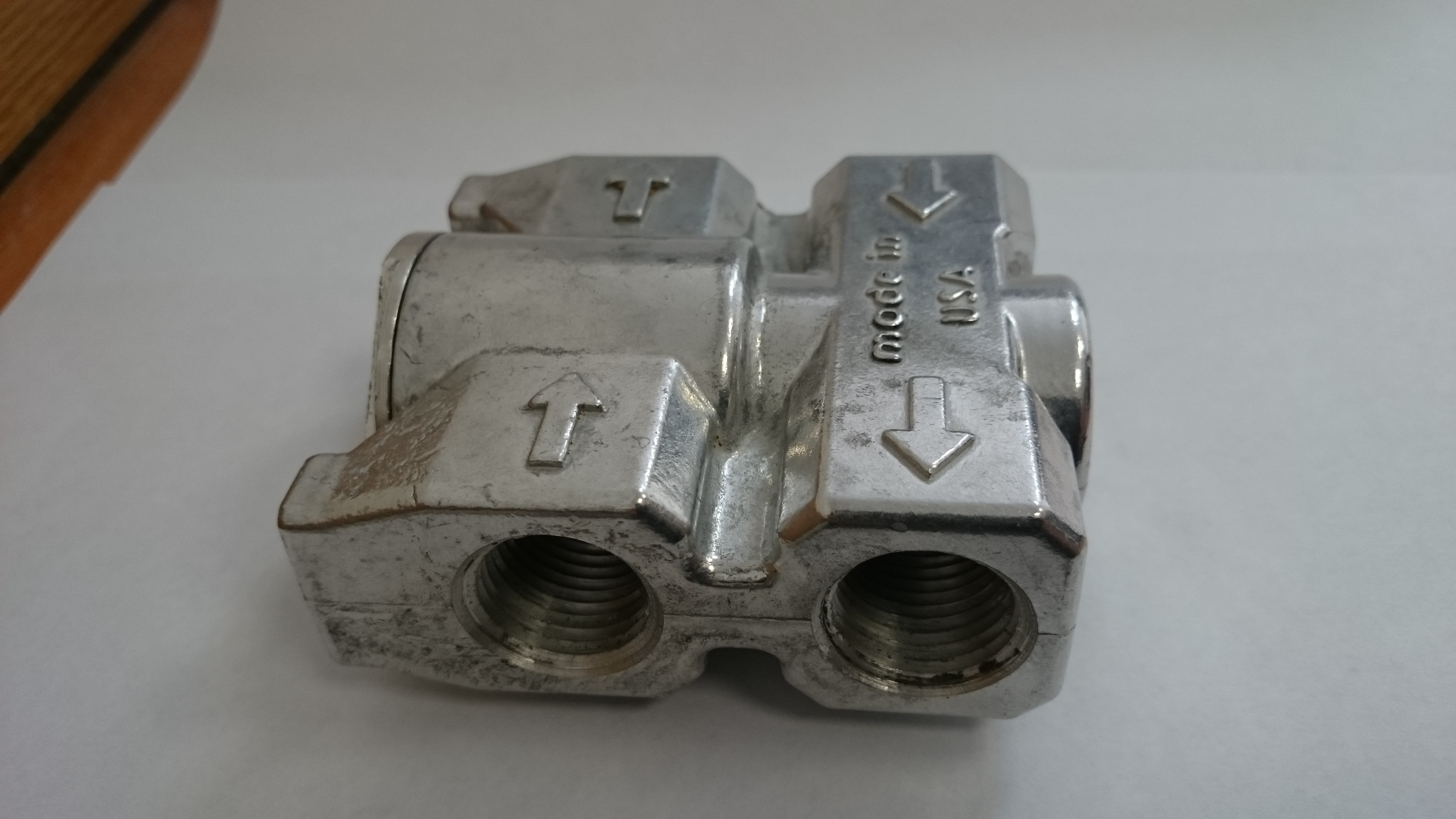

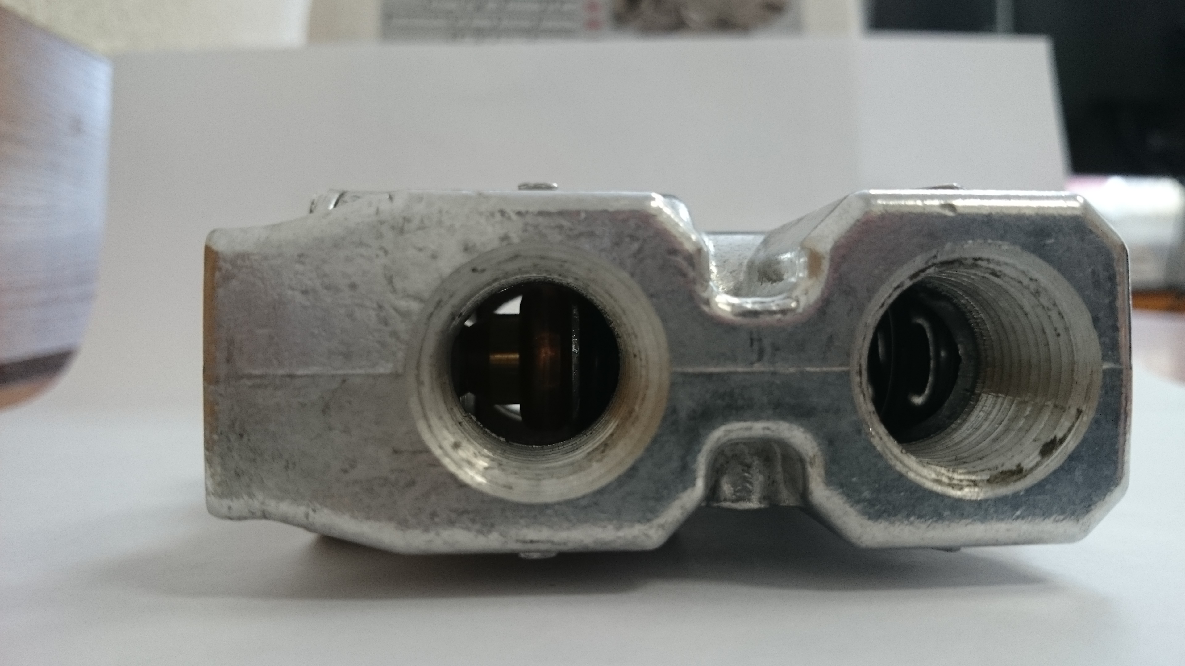

Добрый день!
Получил наконец сегодня термостат DERALE, посмотрел на него и думаю: сним всё в порядке - "сквозные дыры" на холодную по направлению стрелок это нормально? Подключать по диаграмме 2 инструкции?

Подключай чтобы направление тока жидкости было по стрелкам, а верх/низ без разницы. Сквозные отверстия не перекрываются в принципе. Перекрывается тарелкой клапана только шунт внутри термостата. На холодную он открыт и жидкость течет через него по пути наименьшего сопротивления. При нагреве внутреннее отверстие перекрывается клапаном и жижа пошла через радиатор. При промежуточных значениях температуры (72-82 гр) потоки смешиваются.
Насчет инструкции. У меня есть два вида, с входящим потоком и к толстой стороне, и к тонкой. Та, которую ты выложил - более ранняя. Сейчас на сайте Дерале инструкции с входом к толстой стороне. У меня подключено с входом к тонкой стороне, главное - направление тока жижи по стрелкам. Все работает отлично.
