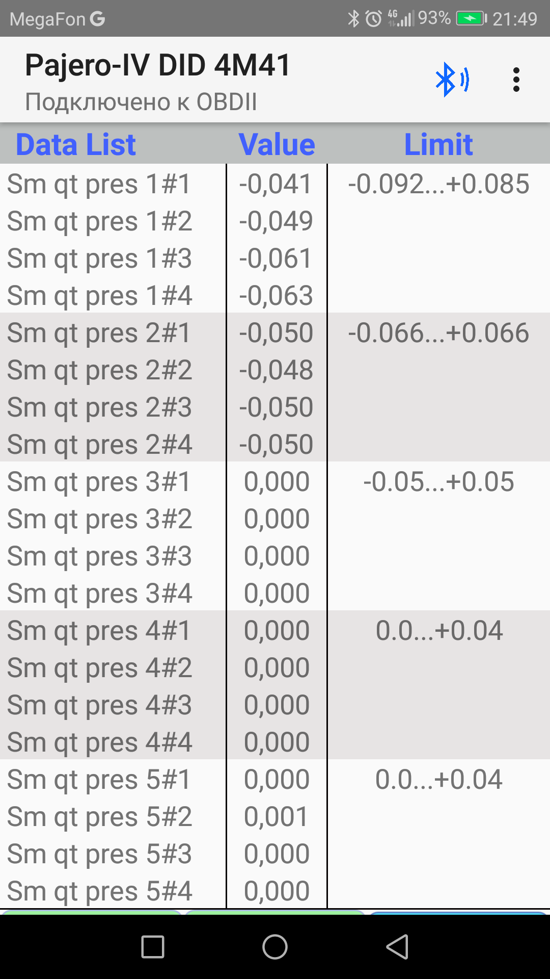

cintakc писал(а): 01 мар 2019, 13:17 в логе обучение форсунок, но нет чтения коррекций, по коррекциям лучше скриншот выкладывайте

Добрый день. Второй раз делаю обучение малому впрыску, всё проходит нормально, но ни как не могу понять где найти результат, величину коррекций. На какую кнопку нужно нажать?

Рязанец писал(а): 05 мар 2019, 12:21 Добрый день. Второй раз делаю обучение малому впрыску, всё проходит нормально, но ни как не могу понять где найти результат, величину коррекций. На какую кнопку нужно нажать?
На кнопку "коррекция форсунок"

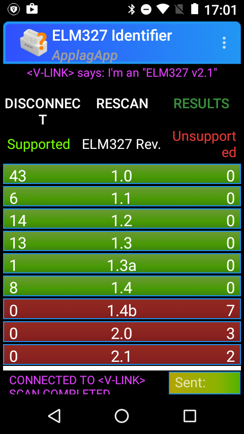

И что это значит?!! Выкинуть и подальше?!Изображение

настоящий адаптер VGate программа Identifier должна определять как V-Link, а не как OBDII
открыть спор с продавцом и вернуть деньги
