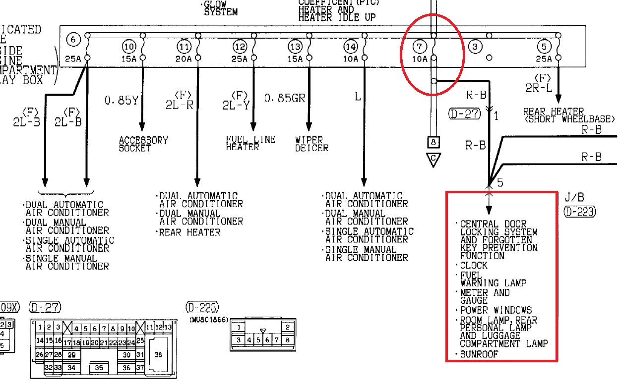

Вы как то "интересно замеряете" :=-O:
Нас интересует пред который ближе к крылу.
Там должен быть постоянный плюс не зависимо от положения ключа зажигания.
Если пред точно цел, при установке плюс не пропадает.
То нужно смотреть проводку, ПОСЛЕ преда.
Начиная с обратной стороны этого блока.

я не то чтоб замеряю, в моем понимании, когда достаешь предохранитель, то он прерывает цепь, соответственно с одной стороны должен быть плюс, с другой тишина, а у меня тут какая то каша везде :%): вот мне бы разобраться, что у меня такое случилось, что выключается все вышеперечисленное(

Xom4ikea88 писал(а): возможно что блок етакс мозги делает?
Не возможно.
Так как это питание памяти всех блоков.
Это делает мозги именно пред или проводка.

И представление у Вас "интересное".
Есть вход питание, и выход потребитель.
У потребителя может быть и плюс на входе, но не силовой. А для контроля цепи.

Xom4ikea88 писал(а): Самое противное во всем этом, то что не могу вычислить после чего она тухнет, закономерности нету(
Так это просто плохой контакт.
Цвет согласно схемы Красный с черной полосой.
Но может быть и Чёрны с красной полосой.
Бывает не верный перевод схемы с японского.

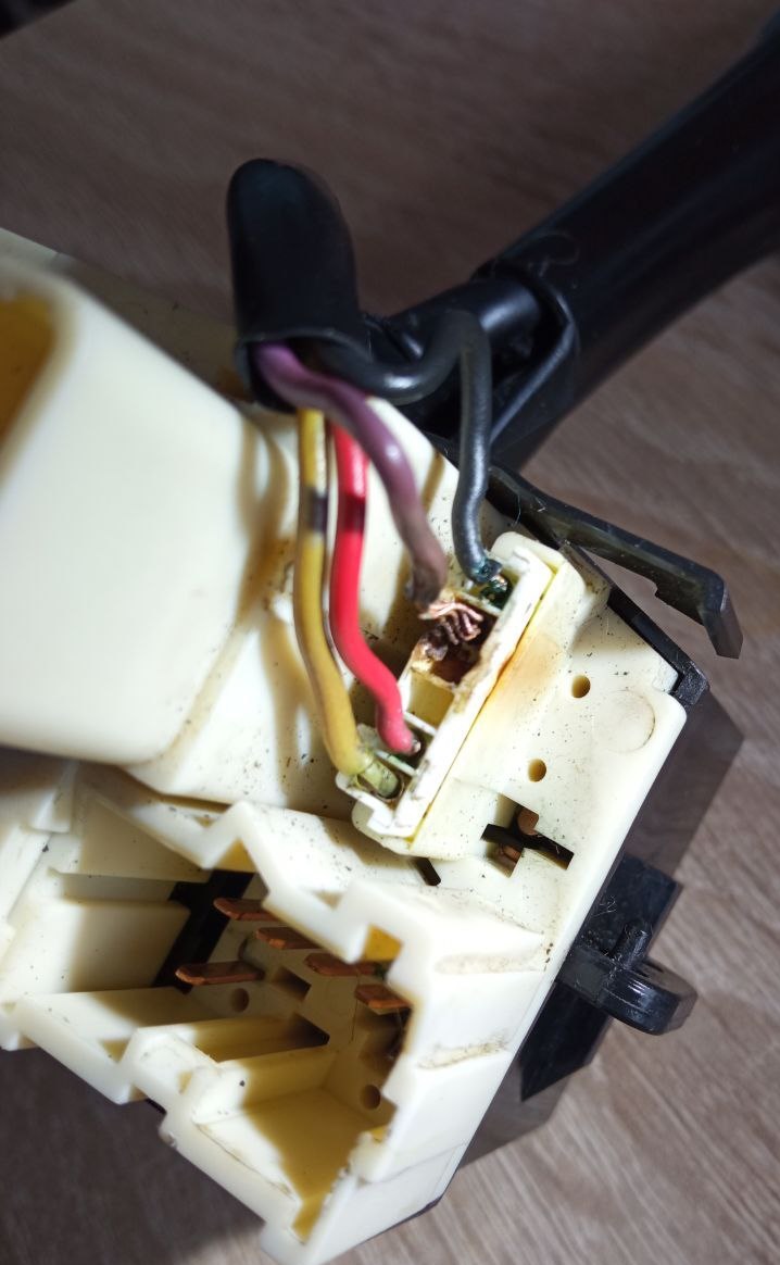

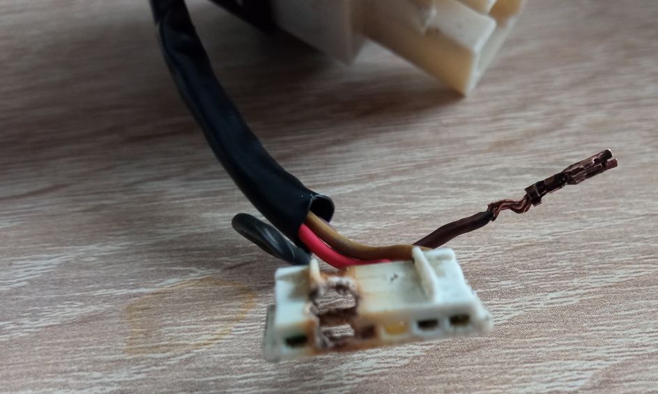

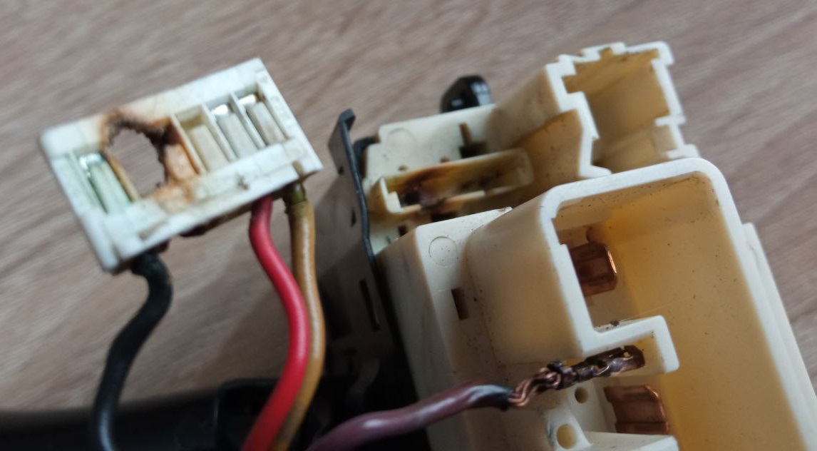

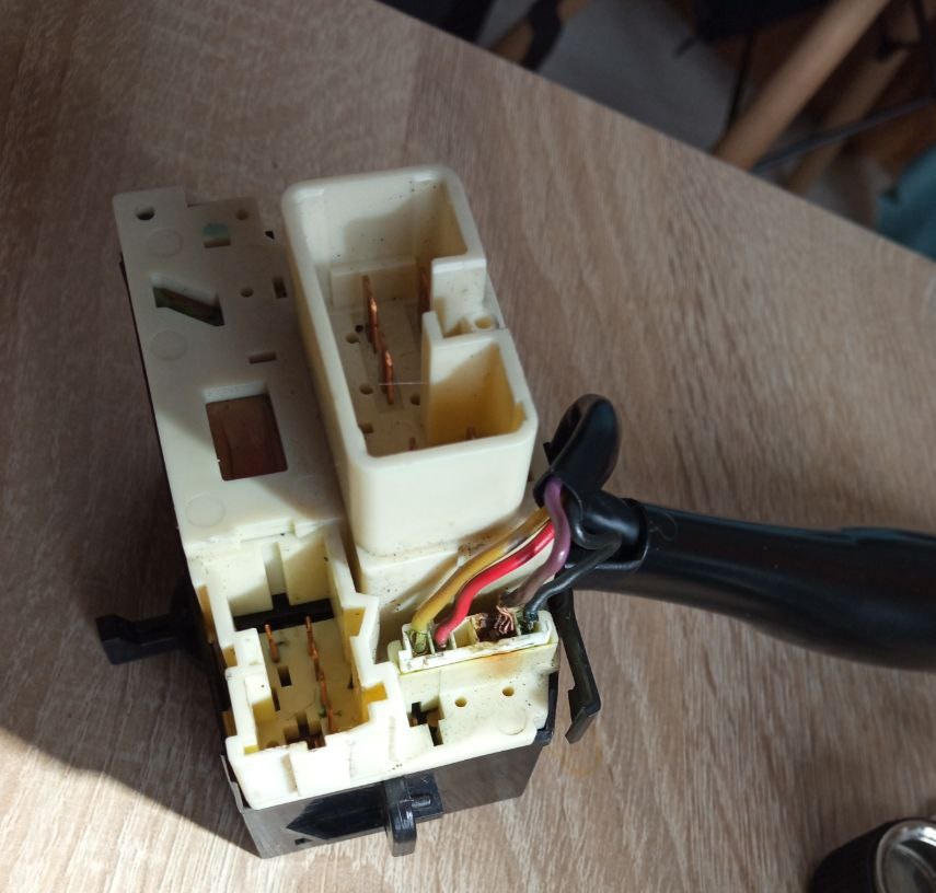

Подскажите пожалуйста, как называется этот коннектор подрулевого переключателя. Прогоревший.
Отдавал машину в сервис, типа сделали, через несколько лет сам залез - оказалось, что они просто засунули в дырку пластик чтобы в расплавленном гнезде провод поменьше болтался :(( ну их нафиг, самому же можно поменять этот коннектор, найти бы только его.

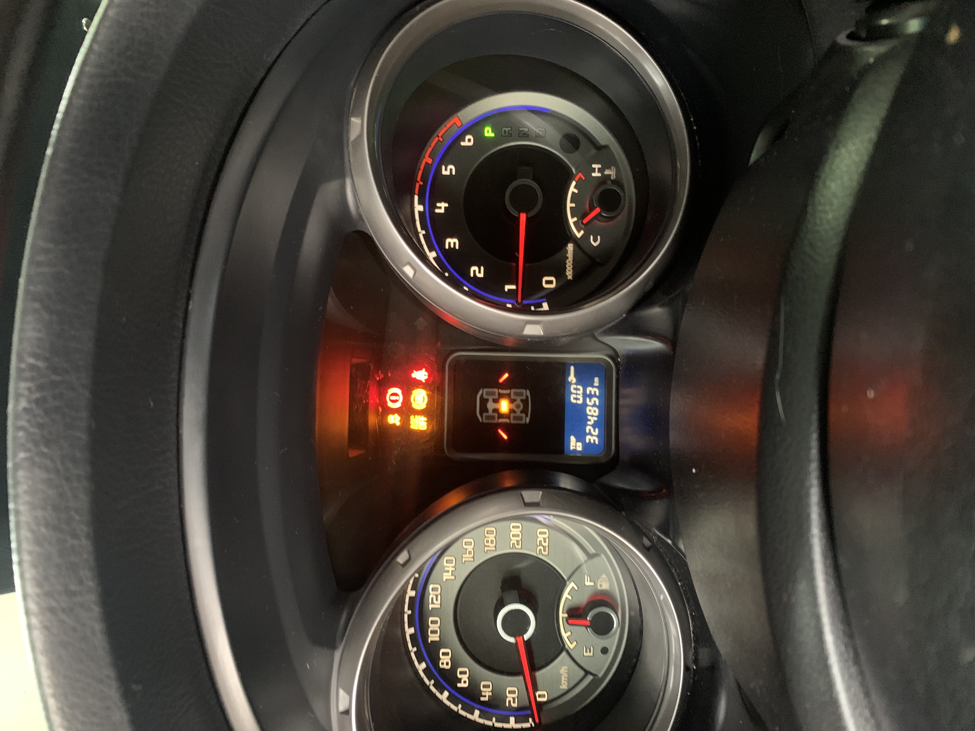

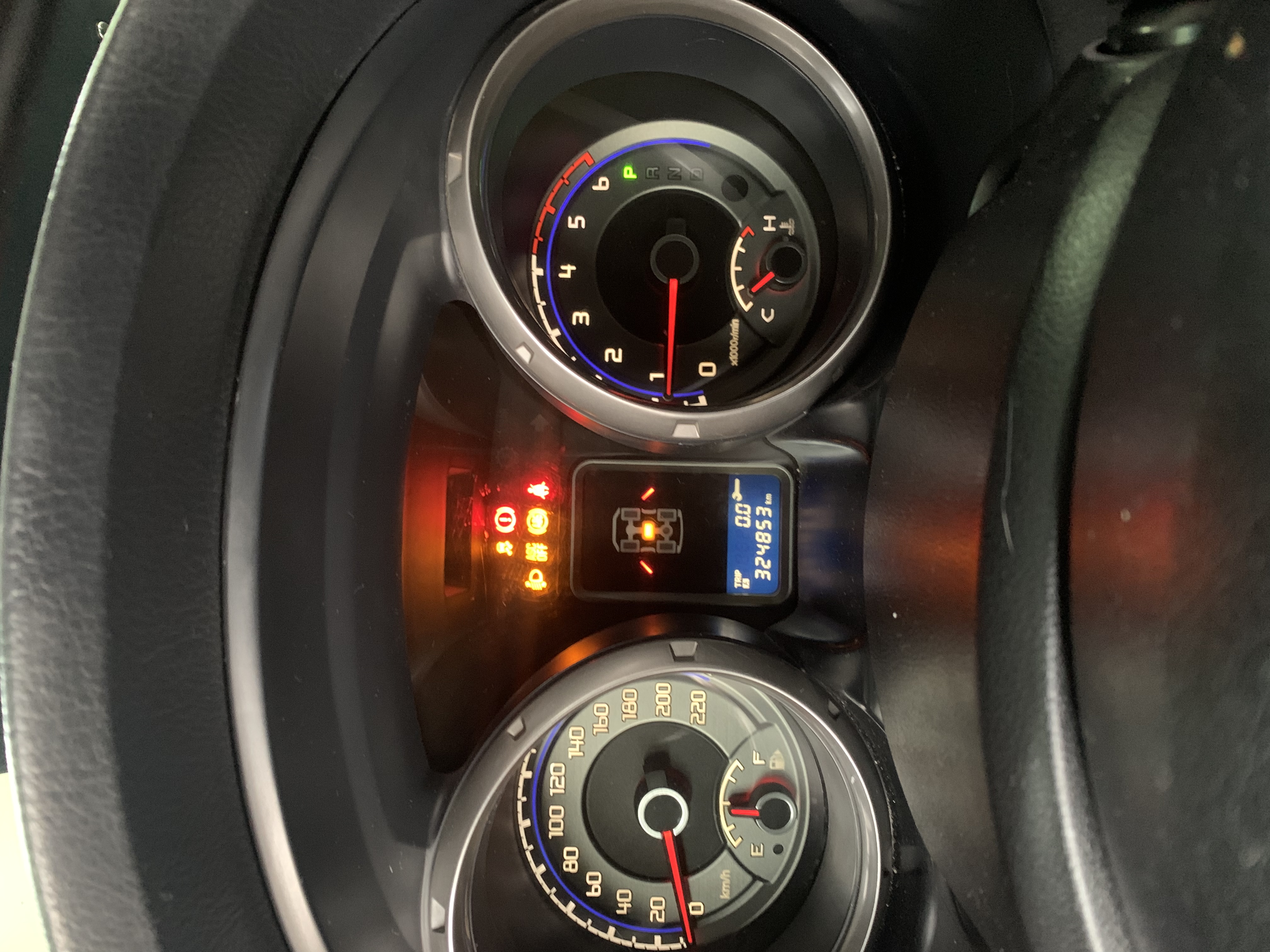

Здравствуйте! Проблема,которая вымахала всю душу… Объехал,3 сто,две из них Гараж,одна диллер Митсубиси,в Ставрополе. Теперь,приехал к дилеру в Минводы,но решения нет,а вводные,всё те же… Ошибка 86 и более ничего! Все датчики отзываются и работают нормально. Жидкости,все в норме. Официал в Минводах,не знает,что делать. Горит вся герлянда.. АБС,асц офф,курсовая устойвость и ручник. Время от времени,загорается межосевая блокировка,между зелеными колесиками(которые тухнут)мигает просто,желтая полоска. Как лечить и что делать,два официала Митсубиси,не знают! Помогите пожалуйста,где искать и что смотреть? Самое важное…
Ставили сигналку Старлайн и после выезда из бокса,примерно 5 метров,загорелась герлянда,сигналку отключили вообще,но герлянда так и не погасла. С отключений сигналкой,проехал км 350 уже и не гаснет ничего. Помогите пожалуйста,ехать далеко,а официалов там нет и отремонтировать,вряд ли, смогут. Выручайте…

Ошибка контура блокировки заднего диффа.
Нужно смотреть состояние в канале данных АБС и СС2.
При установке сигналки что то спалили.
Путём отсоединения блоков и провода от выключателя блокировки проверить целостность блоков, или проводки.
