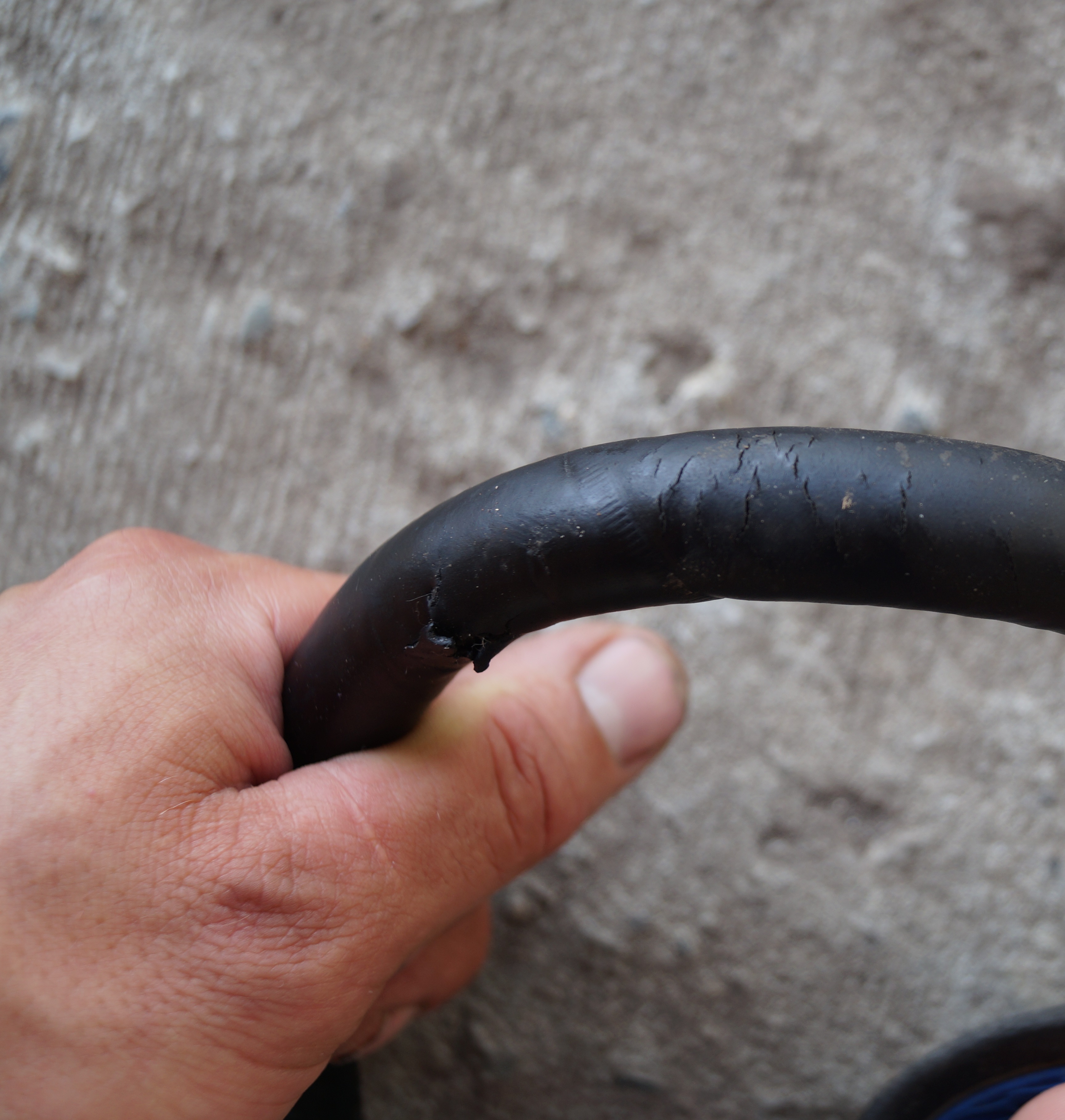

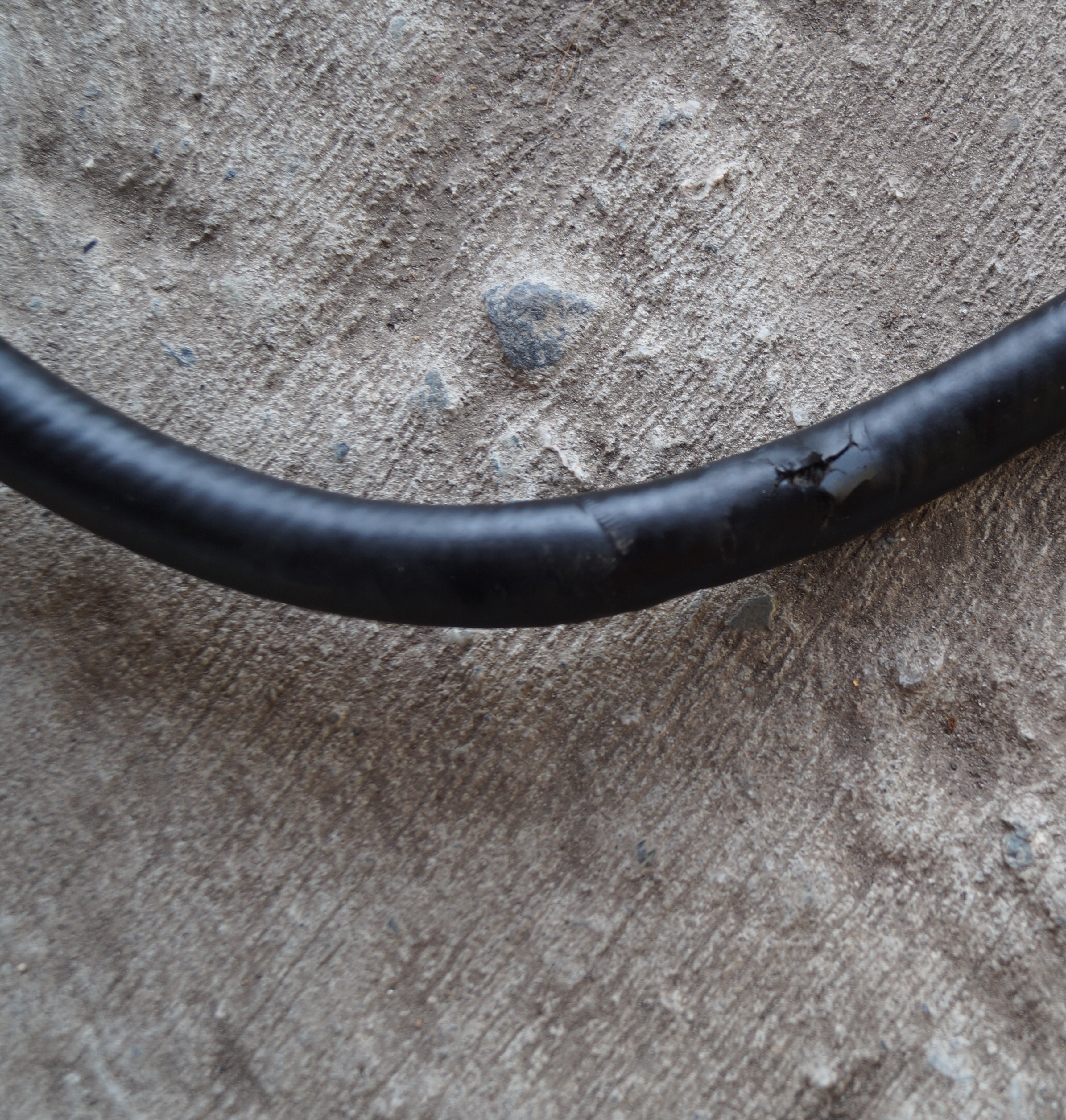

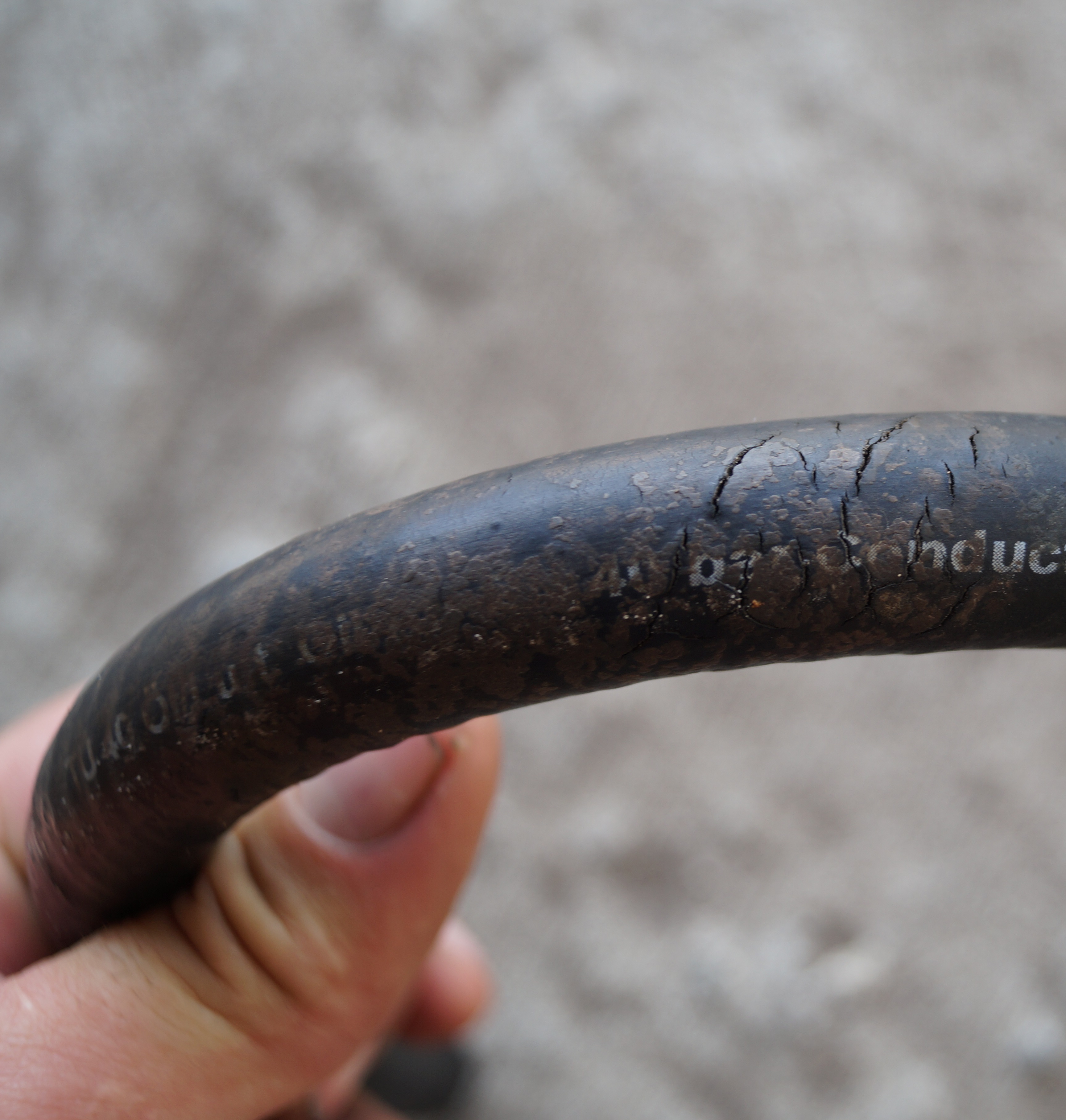

Здрасте,разкажу немного про семпирит TU-40,поставил примерно год назад,проехал около 30т.км,максимальную температуру видел около 95гр.(редко), в основном 80-85 гр , появились микротрещины на изгибах,в итоге засочился,на прямых участках все нормально.

Вот привязались все к этому семпериту. Идете в контору которая занимается гидравликой и смотрите документы с ТТХ шлангов нужного вам калибра. Такая контора даже у нас в городе есть. Могут вам и концевики нужные на них сделать чтоб хомутами не баловаться, и испытать их. Мои шланги стоят года 3? 4?наверное. Никаких претензий, из изменений: - грязные стали

На тот момент ничего другого не нашел,да и информации по нему ни какой не было на форуме,хотя многие ставили,а так может кому полезно будет.lesnik5000 писал(а):Вот привязались все к этому семпериту. Идете в контору которая занимается гидравликой и смотрите документы с ТТХ шлангов нужного вам калибра. Такая контора даже у нас в городе есть. Могут вам и концевики нужные на них сделать чтоб хомутами не баловаться, и испытать их. Мои шланги стоят года 3? 4?наверное. Никаких претензий, из изменений: - грязные стали
