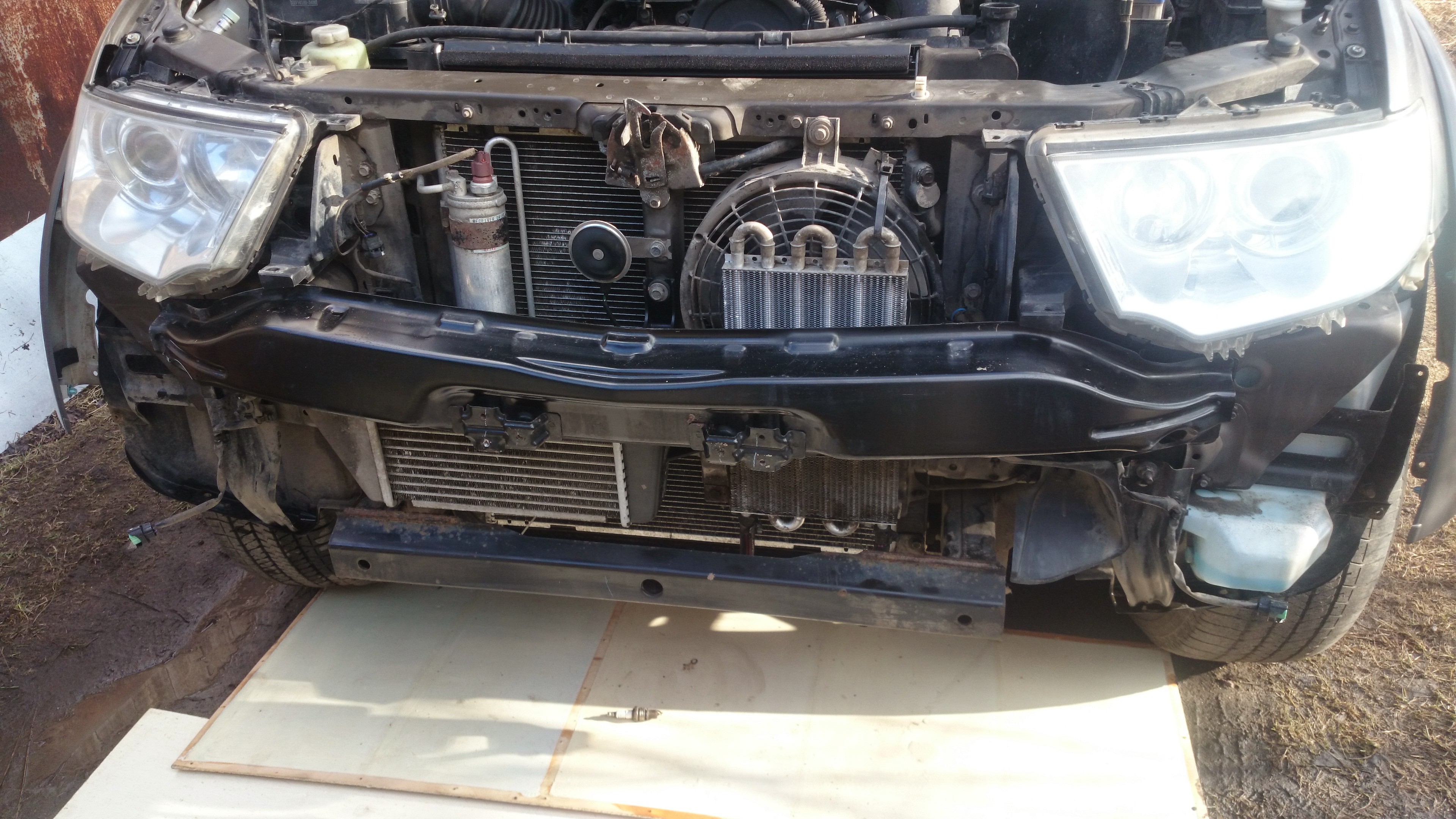

А подскажите, одновременно доп.радиатор АКПП и дополнительный штатный электровентилятор поставить возможно?

Добавлено: 19 июн 2016, 01:39
Свят
AlexK26 писал(а):А подскажите, одновременно доп.радиатор АКПП и дополнительный штатный электровентилятор поставить возможно?
Легко, друг другу никак не мешают

Hidemon
можно вот так:
