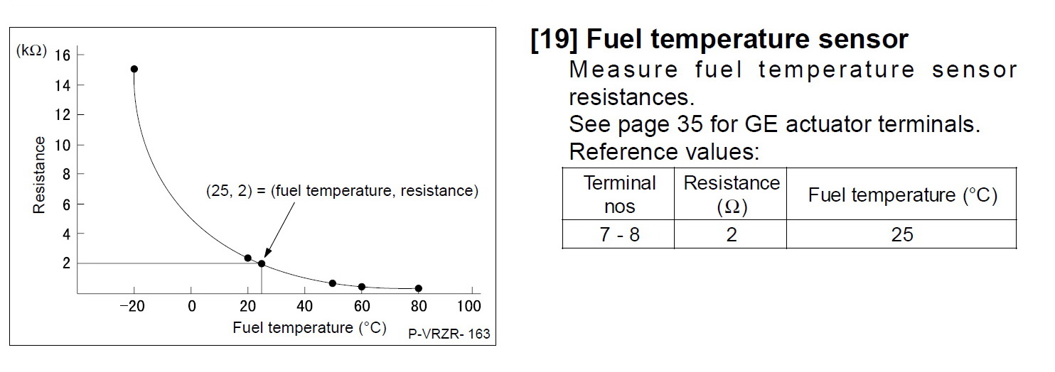

Dizel Man, Педаль скачет 1000-1020 Лаунч же.
Насчёт резистора немного не понял.
То есть разобрать разъем, и подсоединить на него резистор на 3.5км, контакты также 7-11 на разъёме?
И ещё вопрос. Резистор обычный на 12вольт. Просто они разные бывают.
На графике цифра в первом столбце 7.8 это что?
У меня ещё есть один позиционер, могу его подключить отдельно и глянуть что покажет.

Измеряя сопротивление по ногам 7-11, переключатель китайского тестера поставьте в положение 20К.
Многие ошибаются, т.к. у остальных цепей позиционера сопротивление небольшое, и в тестере достаточно выставить предел измерений в 200 Ом. Сопротивление датчика температуры намного больше, вот тестер и показывает абы что.
Ещё не встречал убитых датчиков температуры, там ломаться нечему, простая термопара. Несколько штук по незнанке паял 80Вт паяльником, имел все шансы перегреть, но и после этого они работали корректно. Не понимаю. Если позиционер новый, что с ним могло случиться?

"И ещё вопрос. Резистор обычный на 12вольт. Просто они разные бывают." Резисторы отличаются мощностью и предельным сопротивлением. Вам нужен с предельным сопротивлением около 3,5 - 4 килоома...
- Злыдня
- Сообщения: 1458
- Зарегистрирован: 24 авг 2012, 13:52
- Мой автомобиль(и):: Паджеро 3, Турбодизель дыр-дыр-дыр
- Откуда: Новополоцк
- Откуда: Беларусь
- Благодарил (а): 6 раз
- Поблагодарили: 207 раз
Отчет о ремонте ТНВД 4М41 П3
Konig39, лаунч не может показывать правильно или не правильно. Он просто интерпретирует в циферки на экране сигнал, который транслируется на диагностический разъем из ЭБУ двигателя.
Смотрите: логика проста. Чем больше сопротивление в цепи, тем меньше цифра, отображаемая сканером. При сопротивлении, стремящемся к бесконечности (обрыв в цепи или снятый с датчика штекер) имеем"-53°С". При хреновом контакте или окислах в штекере имеем "-9°С". При исправной проводке и соединениях имеем корректные показания. Это кагбэ намёк, что проверить.
З.Ы. и это... Если что, то диапазон сопротивления исправного датчика температуры топлива - от 1,4 до 2,6 кОм при температуре от 18 до 28°С.

Всем привет снова.
Сегодня немного провел манипуляций.
В общем с регулиромым резистором чтоб добиться ТТоплива в 25градусов, как на графике, надо выставить его в 3.03 ком. Если же ставить 2.0 ком, то топливо показывает 38
Также подключал старый позиционер на нем показывает 1.98 ком. Суда по графику правильно. На улице 20градусов. Но температура топлива на лаунче 39 градусов.
Также разобрал фишку на 12пин. Чистая окисей нет.
Что скажите товарищи.
