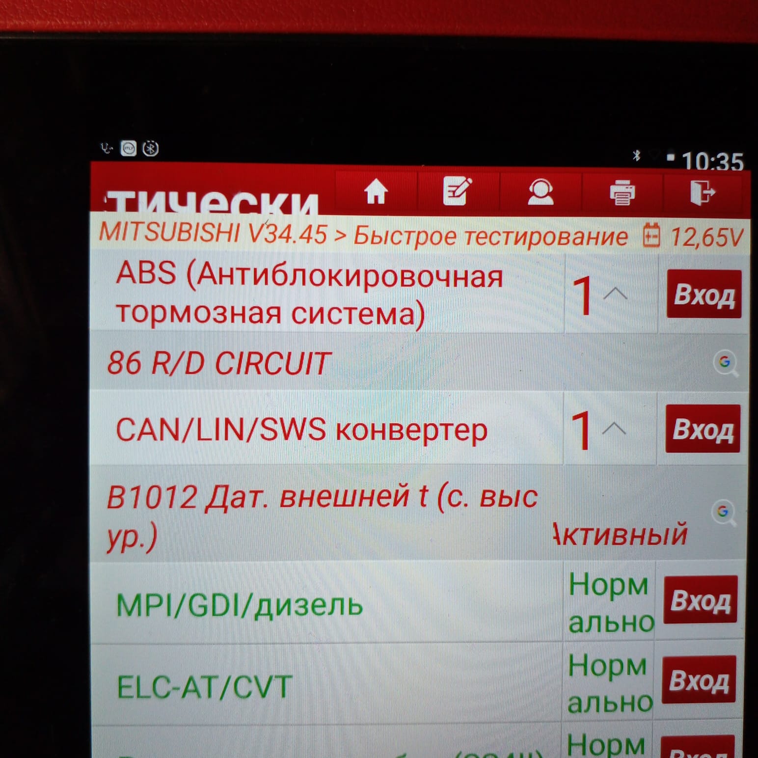

SNOOPER, Паджеро 4,2008 года выпуска. 3,2 дизель,АКП. Вин код,скину чуть позже,когда официал,доедет до работы и скинет мне его.

Ошибка 86 в блоке АБС?

SNOOPER, в Ставрополе,официал,сказал,что нет блокировки задней,что она не предусмотрена заводом изготовителем,а в Минводах,сказали,что есть она…
Ошибка- 86 R/D по АБС

Хорошо.
Нужно сканером посмотреть значение канала данных 85 (состояние блокировки заднего диффа)
Если оно ON
То нужно вытащить 78 пин из разъёма блока АБС. И смотреть значение в 85-ом канале.
http://mmc-manuals.ru/manuals/pajero_iv ... C00ENG.pdf
Если значение не меняется блок управления АБС в помойку, если будет OFF, то замыкание провода на массу. Скорее всего в левом заднем крыле.
В принципе можно оставить с отключенным проводом, ибо в Вашей комплектации он не нужен.

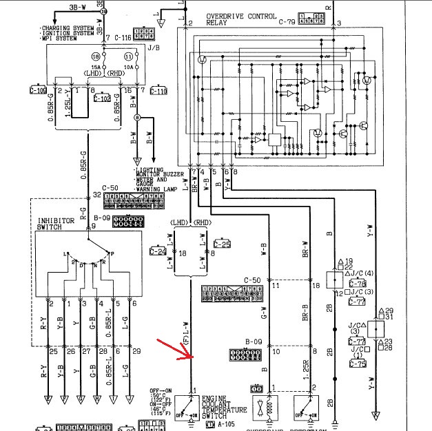

алексей - Маленький Мук писал(а): Датчики т-ры все рядом, их несколько штук, в зависмости от комплектации
Видимо я не правильно поставил вопрос. Датчик знаю где находится. Провода к нему нет, совсем нет. Вся проводка оборвана. Куда идёт этот провод, как его найти?
dvm99
Сообщения: 22798
Двигатель:: 6G72, 12клап.,
Откуда: Свердловская обл.
Благодарил (а): 780 раз
Поблагодарили: 1121 раз
Отвечу на вопросы по автоэлектрике
Сообщение dvm99 »
Naidar писал(а): Куда идёт этот провод, как его найти?
Он идёт в блок управления овердрайвом, разъём С-79, вывод 7, провод голубой с белой полосой (не путать с чисто голубым!!! они рядом).
Блок находится на левом борту от водителя.
ЗЫ
Вообще-то желательно осмотреть косу возле датчика и восстановить. Провод одиночный, легко обрывается.
А тянуть его к блоку геморрно...
В крайнем случае можно тупо возле блока ОД посадить этот вывод на массу, а 4-ю передачу, пока мотор не прогрет, отключать кнопкой на переключателе передач. Либо на время ехать медленно, чтоб 4-я не включилась.
Ориентироваться по показометру т-ры.
Как только стрелка т-ры оторвалась от нижнего предела, уже можно включать 4-ю.
