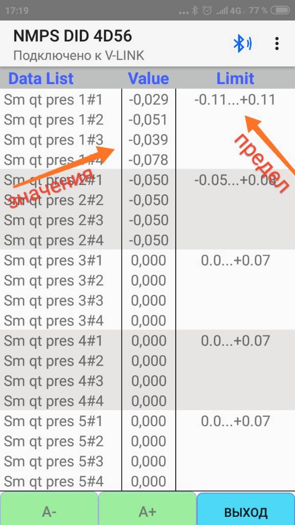

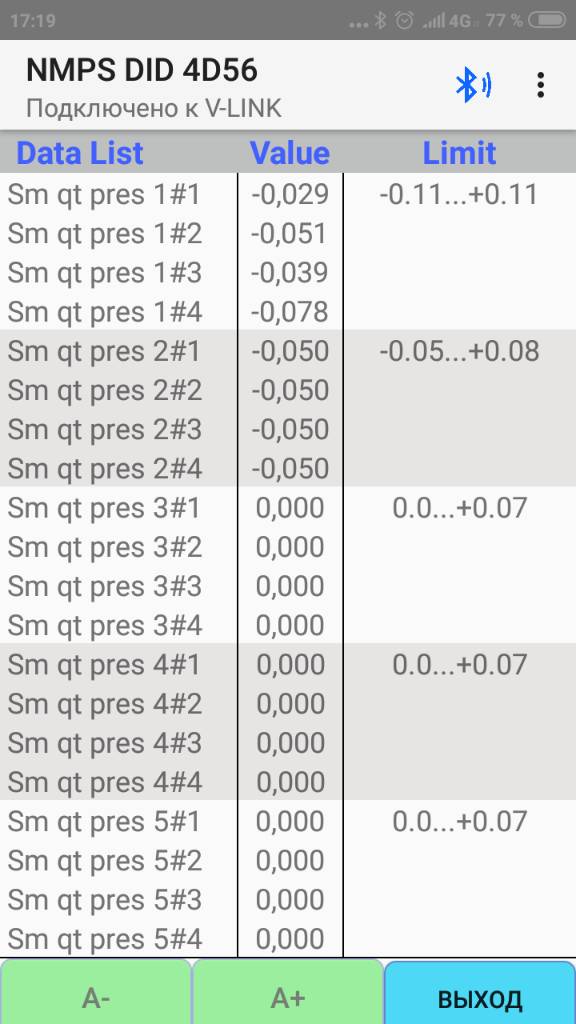

Подскажите. Я так понимаю с 1 й форсункой проблемы?

Сообщения: 57490
Поблагодарили: 4803 раза
Re: ELM 327
Скорее с четвёртой. )

SNOOPER писал(а):Скорее с четвёртой. )
??? Я чего-то недопонимаю?! Можно поточнее?! Спасибо.
Отправлено с моего Redmi 4X через Tapatalk
Сообщения: 57490
Re: ELM 327
А что понимать? На четвертой коррекция 0,071 на ХХ, подливает.

SNOOPER писал(а):А что понимать? На четвертой коррекция 0,071 на ХХ, подливает.
Что называется - "смотрю в книгу вижу фигу" как я понимаю в среднем столбце значение в крайнем правом предельные значения! А в левом форсунки, вопрос: почему четвертая и почему пять разделов?!

пять разделов, потому, что для пяти разных давлений
обучение на давлениях 30, 60, 90, 120, 150

cintakc писал(а):пять разделов, потому, что для пяти разных давлений
Получается что на давлении 30 у меня ни одна фарсунка в пределы не попадает?!

почему не попадает, как раз попадает
в минус можно до -0.110, а у вас всего минус 0.029 для 1 форсунки
в минус можно до -0.110, а у вас всего минус 0.078 для 4 форсунки

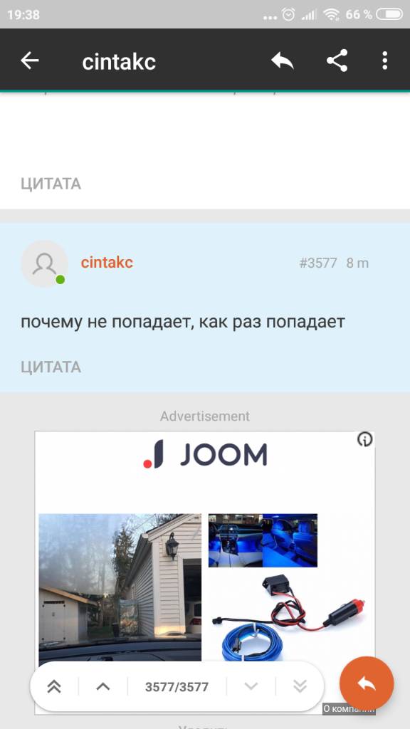

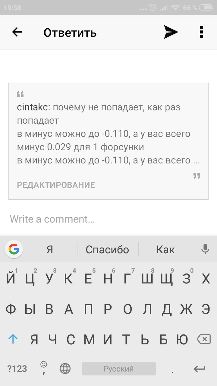

Спасибо!
Почему то у меня сообщения полностью не видно было только при ответе смог увидеть.
