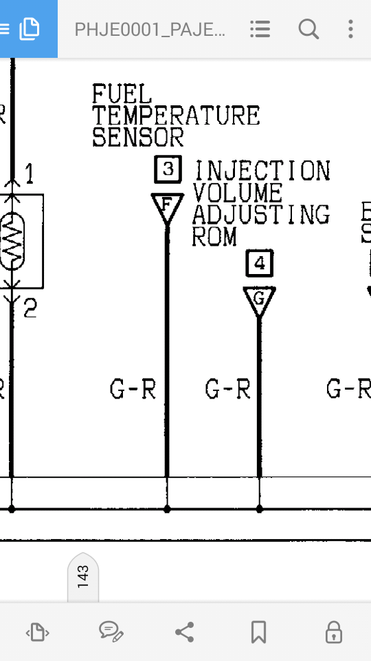

На схеме А29.1
Pagero.pdf
(77.95 КБ) 37 скачиваний

Продолжение линии датчика температуры - после треугольника с буквой "F" в нём, на шестом листе этой схемы. Номера листов обозначены в квадрате в верхних углах.
Вот продолжение: треугольник с буквой "F" с третьего листа этой схемы.

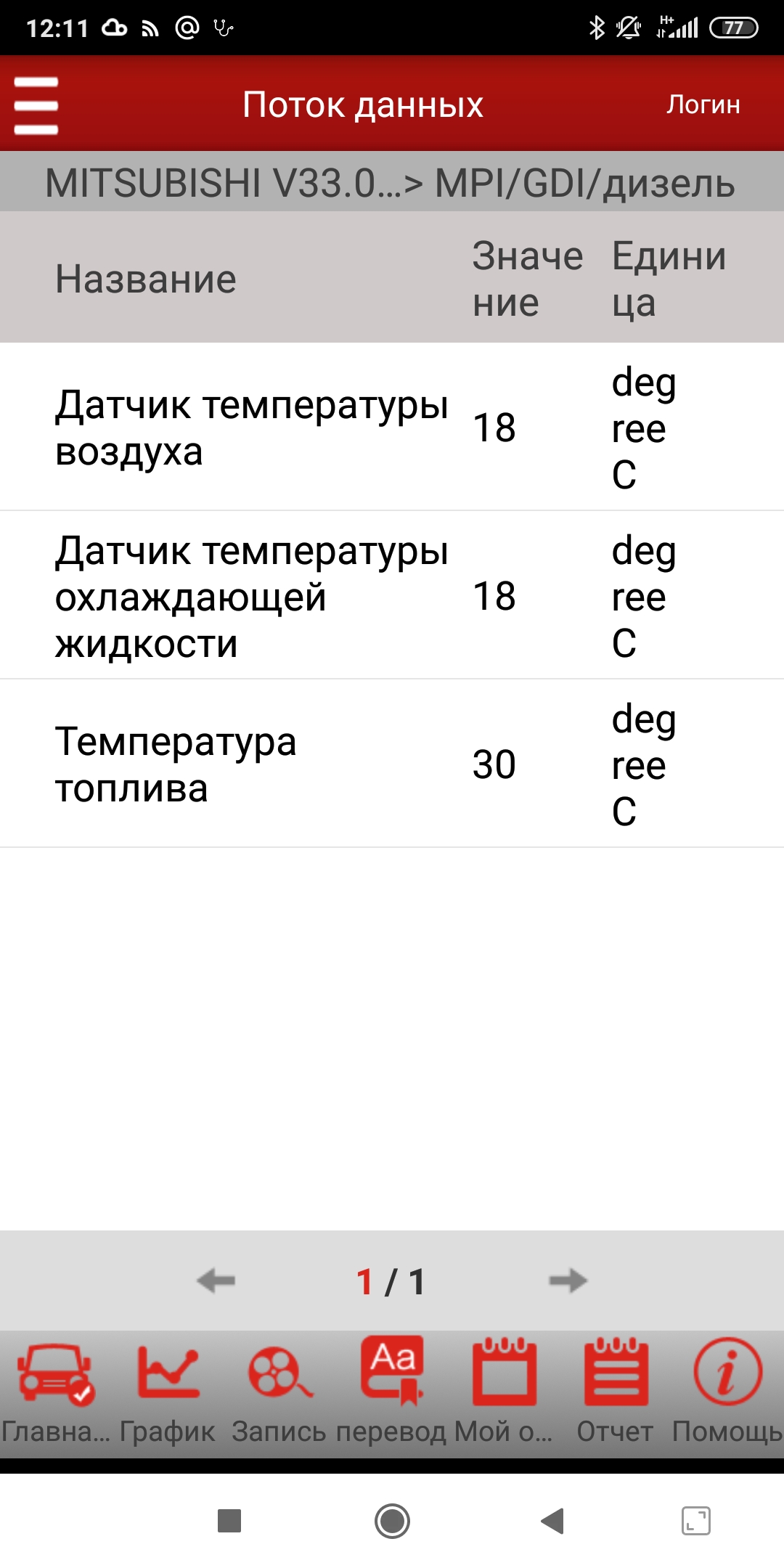

Так уж получилось что у знакомого вчера встала машина. Проблемы по электрики, да и насос уже устал.
Сегодня посмотрел сканером. Получается так что или все таки сканер врёт или ТТоплива нагрелась за минуту до 30градусов как завели машину. Пока Лаунч делал опрос. На улице 14-16 градусов

Тогда, нужно искать проблему в электроцепях, уж коли такая разница в показаниях диагностики. Под перчаточным ящиком, на моторном щите, прикручена клеммная колодка (расческа), на которую одеты все минусовые "хвосты" от всех блоков. "Расческа", к моторному щиту, прикручена через краску одним саморезом. Когда это соединение "закисает", начинается блуд у все систем. У машин под переходой период 2006 года, эту проблему устранили пробросив еще один провод от самореза "расчески" в ноги к водителю...

вы меня не правильно поняли. Я сказал то что машина холодная а ТТоплива тоже завышена. Наталкивает на мысли, что скорей всего Лаунч врёт. Будет возможность глянут все Мутом.
