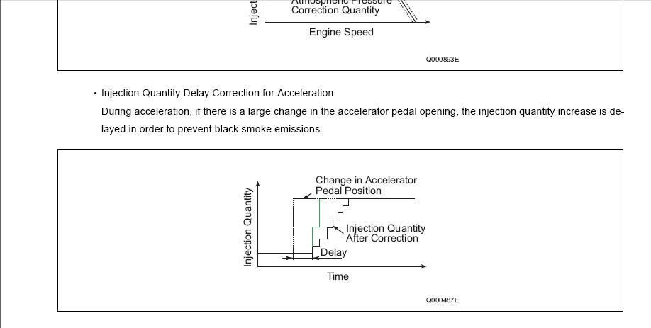

Типа промежуточный отчет.
Разобрался с задемпфированостью педали газа.
Теперь стала всего одна ступенька при резком нажатии на газ. Можно и ее убрать, но увеличение газа в два приема мне кажется более логичным, чем резкий скачок.
Стало гораздо комфортнее ездить.
Я привык ездить на механике. Там перед обгоном, немного играешь педалью газа и как бы проверяешь реакцию автомобиля на способность обогнать за заданное время. И если нужный отклик есть, то безопасно рассчитываешь маневр и затем его выполняешь.
На нашем же стоке с АКПП, проверять реакцию автомобиля перед обгоном просто не получается. Педаль задемпфирована, из-за жестких норм по выбросам евро-4, так, что нет практически никакой реакции и обгон выполняешь только зная, что она потом все-таки попрет. Эти "придурки" думают, что водитель, видя вялые реакции, настроится на спокойный лад и возможно передумает и даже откажется от маневра, а если нет маневра, то нет и лишних выбросов. Ну а если водитель все-таки решил обогнать, то ступеньками топлива ему конечно же добавим, обогнать то нужно все-таки...
Сейчас же реакция появилась. Очень доволен. :)
Стоило это мне несколько бессоных ночей с нарисованными блок-схемами, формулами в экселе и дебаггером. :*BYE*:

1. Убрана ЕГР. Причем по разрешенному коридору заводских рычагов. Это моя особенная гордость. За счет этого поступает больше воздуха, который очень нужен для окисления бОльшего топлива и автоматом пересчитываются все необходимые коррекции для других систем.
2. Убраны ступеньки по педали, выше в сообщениях я приводил картинку. Эти ступеньки можно регулировать по вкусу. Я оставил одну. Но и на заводе оставили в коридоре регулировок тоже минимум одну ступеньку. Так что я просто выбрал самое минимальное разрешенное значение. Можно и убрать и ее, но нужно вмешиваться в программный код и это будет уже явный колхоз.
3. Найдена регулировка дыма, то есть лямбда. Дизеля также как и бензинки ездят тоже по ней. Это задается исходя из норм евро. У бензинок она 14.7, у дизелей она 14.55, а на заводе выставлено порядка 19...20
