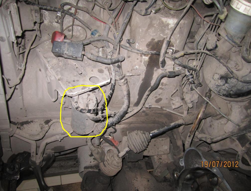

У всех пшикает, а избыточное давление в баке не так уж и плохо - бензонасосу проще.
Пары бензина расширяються ведь.
Бачёк находиться под капотом слева, под АКБ.
Прилагаю фото, но это у Джуниора он там, а на Мини может где-то ещё. Но не думаю, что сильно кардинально.

Под АКБ есть типа бачка. А тогда, что за бачёк стоит возле чашки левой стойки?ViRuZzz писал(а):У всех пшикает, а избыточное давление в баке не так уж и плохо - бензонасосу проще.

Ресивер(сосуд-накопитель по русски)Watt'sON писал(а):...Под АКБ есть типа бачка. А тогда, что за бачёк стоит возле чашки левой стойки?

idled там адсорбер топливной системы, рессивера у подключайки нету.

Не вводи людей в заблуждениеm0nster писал(а):idled там адсорбер топливной системы, рессивера у подключайки нету.
Адсорбер под АКБ.
А ресивер в левом углу над выхлопом.

Дада сори, под АКБ адсорбер, около клапанов видимо и правда рессивер (интересно зачем предидущий владелец его заныкал)
