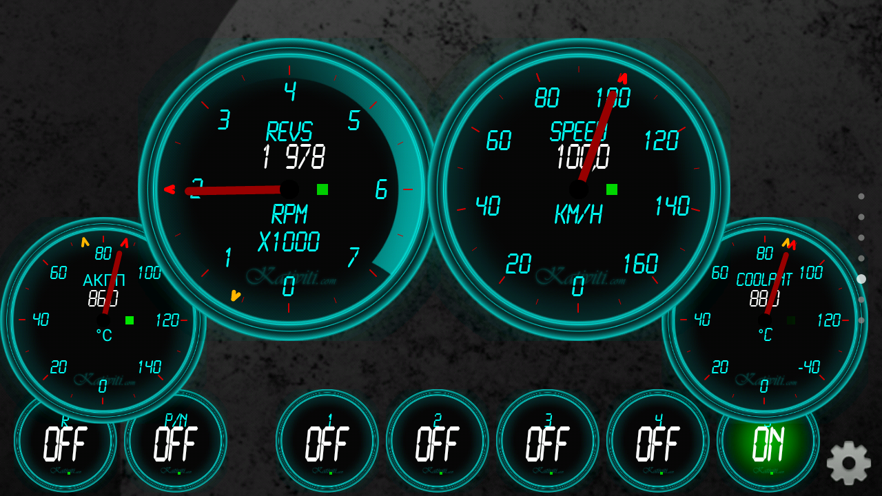

Итак небольшой отчетец об лонге. На улице +18, скорость 100-110 км/ч. Радиатор стоит после теплообменника. Температура двигателя 87-90, температура акпп стабильные 66. Колеса сток. Сейчас сниму его нафиг и попробую без него, думаю что коробка недостаточно прогревается. На холостом ходу остывает еще больше - скрин от хх. Вот думаю - А нужен ли он мне вообще??? С учетом поездок 1 раз в год в Краснодарский край летом

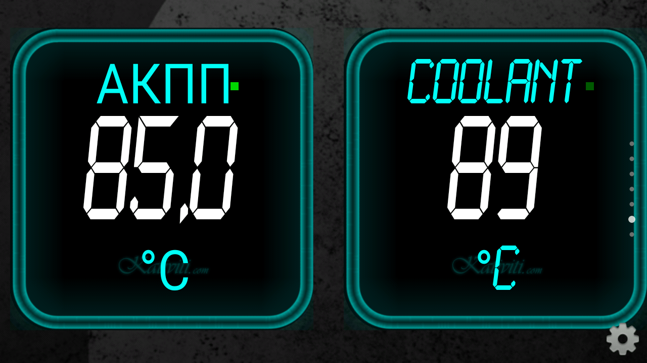

Судя по картинкам что тут выкладывали 80-85 это норма, 90 тоже ничего. Кратковременно можно и до ста. Мне на 66 градусах показалось что переключаются скорости более ощутимо. Да и остыла с 66 до 64 на холостом ходу, картонка мне зимой не поможет.Russo81 писал(а):Нормальная температура - зачем снимать?
А это в городских пробочных условиях, или трасса?
В общем сегодня пробовал 120 км/ч с более резкими разгонами - температура коробки максимум 92, с круизом падала до 90 и 88. По трассе при 100 км/ч температура 85. На улице +30. И все это с штатным теплообменником. В общем для тех кто не таскает прицепы, а использует машину для перевозки своей
